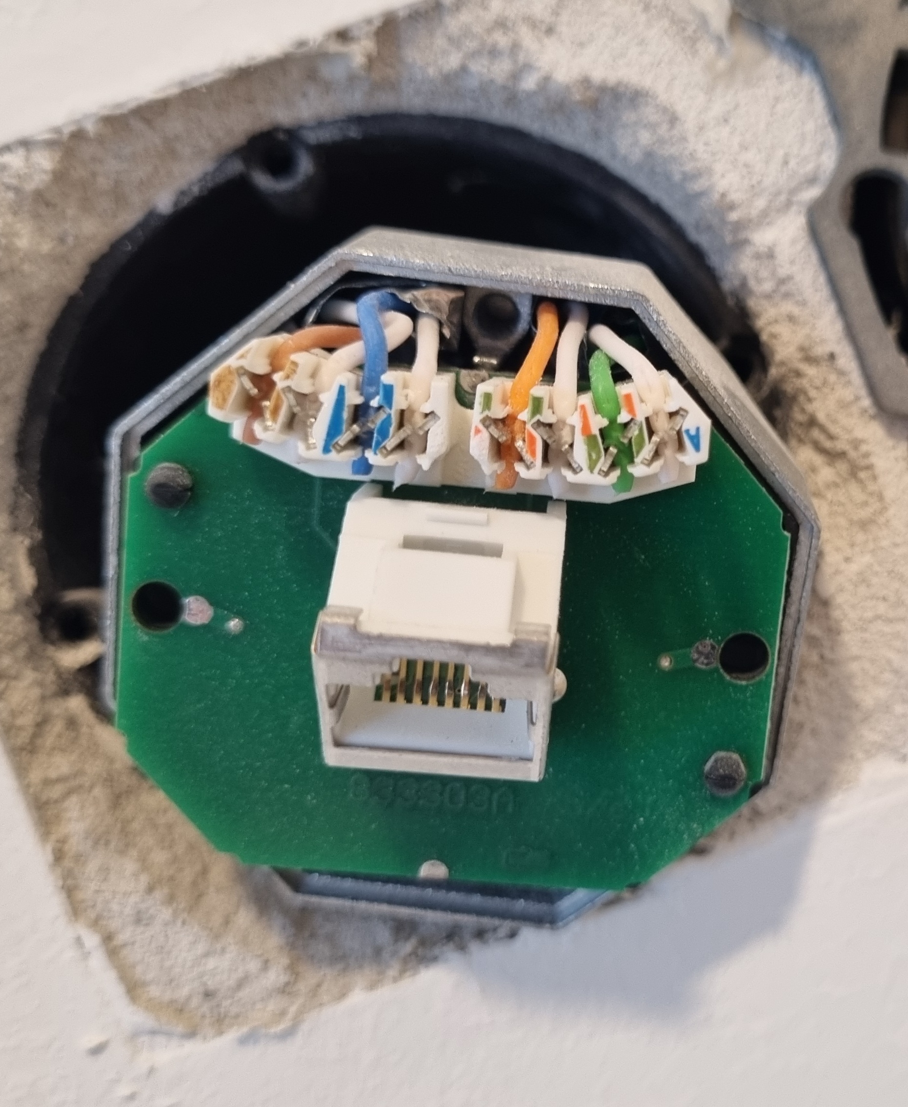

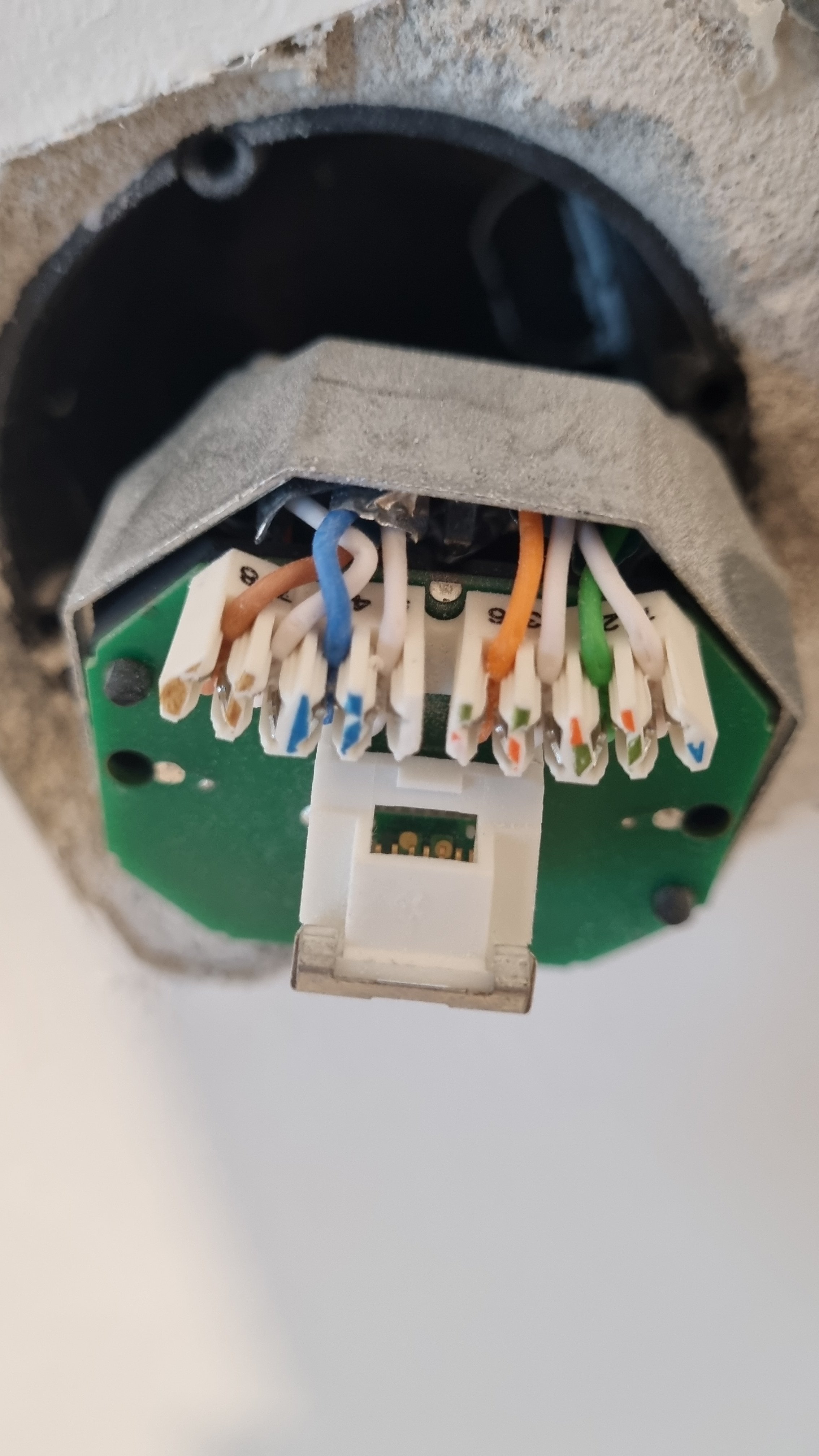

Hier die Verkabelung. Könnt ihr Profis da etwas erkennen, was so nicht sollte?

thom53281 schrieb:
Kann da jetzt kein Problem erkennen. Der Fehler kann aber auch auf der anderen Seite sein.
Hatte es auch schon mal das ein Bruch bzw. verletzte Ader hinter der grünen Plastik war von der Auflege Dose ^^
