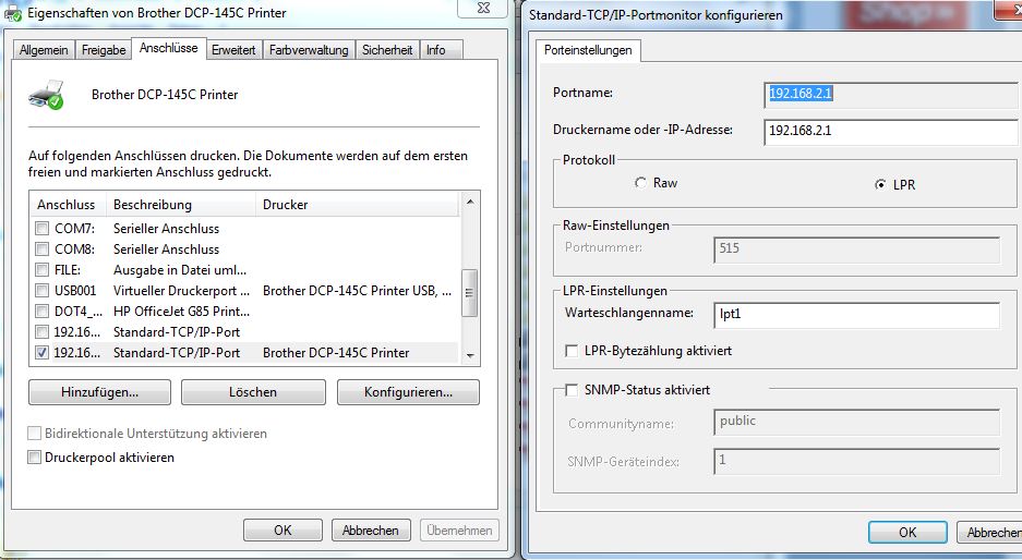

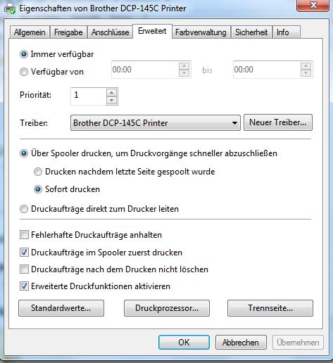

Mein Netzwerkdrucker Brother DCP-145C ist per USB an eine EasyBox803A angeschlossen. Wenn ich ein Dokument an den Drucker sende zeigt er Datenempfang an beginnt den Druck immer ca 1/4 des Blatts und bricht dann ab. Alle Funktionen funktionieren einwandfrei wenn ich ihn direkt am PC betreibe. Weitere Informationen in den Bildern

-Spooler oder direkt an Drucker ohne Erfolg
mit welcher fehlermeldung bricht der drucker ab? du hast scheinbar noch einen
hp drucker, schonmal den an der easybox angeschlossen und getestet ob dieser
einwandfrei funktioniert? abgesehen davon, kann das problem doch eher an eben
der easybox liegen und nicht am drucker. teste doch einfach mal, falls noch nicht geschehen.
Bitte teste mal Dokumente mit unterschiedlichen Dateiendungen.

Abbrechen tut er ohne Fehlermeldung, es erscheint einfach "Dateiempfang" und danach wieder das Standardmenü. Es kam auch schonmal zwischendrin "reinigen" aber das war bei einem fremden Treiber. Außerdem druckt er ja einwandfrei per USB.
