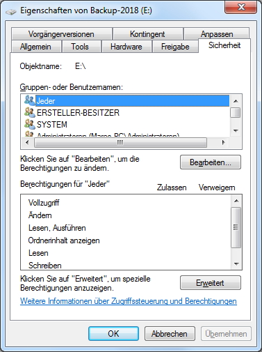

Da du wohl das ganze Laufwerk frei gibst in den Sicherheitseigenschaften des Laufwerks:
817145
Reaktionen: Fraunz7 und janer77
ah, das war's! Da war nichts angehakt... danke euch! :)
