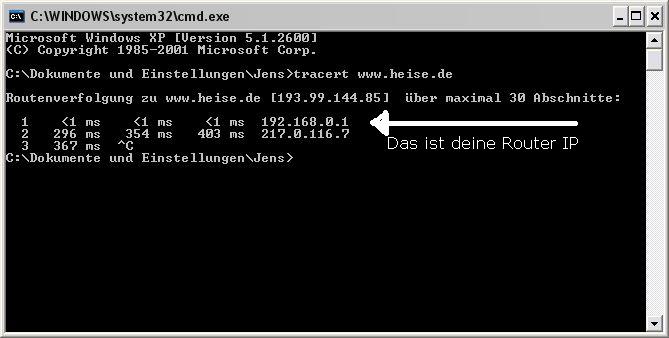

Warum musst du da warten.
Mache folgende schritte um die IP deines Routers zu erfahren.
Start --> ausführen --> cmd --> enter drücken
Im Fenster wechles sich jetzt geöffnet hat, tippst du folgendes.
tracert www.heise.de
Dort wird nun deine Route zum Server des Heise Verlages angezeigt.
Der erste Punkt, siehe Bild, ist die IP deines Routers.
Mfg Schrotti

Ohh nun war ich zu langsam.
Dann teile uns doch deine Router IP mit.
Mfg Schrotti
ok sry wußte nicht das es relewandt ist sie lautet : 192.168.123.254 ps schönes bild (pfeil) ;-)
