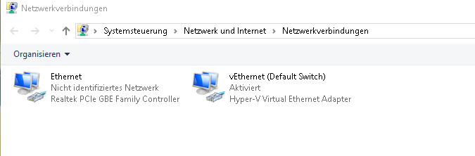

Hallo Leute. Wie kann ich das so einstellen, das meine normale Netzwerkkarte beim einschalten des Rechners auch automatisch gefunden wird, obwohl ich in hyper-V eine deafault Switch erstelle. Also das passiert nur wenn ich diese "Default Switch" erstelle. Wenn ich die "Deafault Switch" lösche, funkioniert wieder alles ganz normal. Ich muss dann immer auf Problembehandlung gehen, wenn die Default switch aktiv ist, damit meine normale Netzwerkkarte gefunden wird. Beim Hochfahren des Rechners ist die Netzwerkkarte "Nicht indentifizierbar" <----- Normalzustand beim Hochfahren!!!!

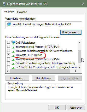

Wenn du auf deiner normalen Netzwerkkarte Hyper-V aktivierst dann ist das immer so. vEthernet ist dann deine "normale Karte" und dort findest du deine IP Einstellungen. Die physikalisch Karte hat dann nur ein Protokoll aktiv:
Das muss so sein ....

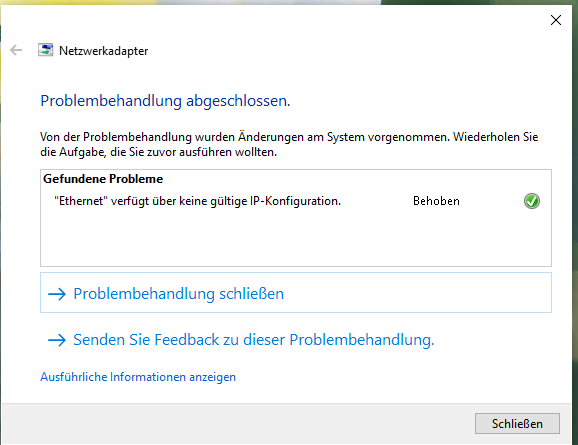

Heißt das jetzt ich muss mir noch eine Netzwerkkarte holen oder gibs auch eine andere Lösung? Nach der Problembehandlung funktioniert es. Es müsste auch ohne gehen denke ich, weil es funktioniert ja. Beide sind aktiv aber erst nach der Problembehandlung.

Ein Betriebssystem und dann HYper-V @siebengescheit . Ich will nicht beide aktiv haben. Ich will nur das Ethernet beim Einschalter des Rechners aktiv ist und vEthernet deaktiviert. Also ich will es andersrum haben. Mit vEthernet komme ich nicht ins internet und wird nur von Hyper-V benutzt. Ich muss also jedesmal wenn ich ins Internet will auf Problembehandlung erst gehen, damit Ethernet aktiviert wird.
Nein, du musst nur deinen vSwitch richtig konfigurieren:
Hier erfahren Sie, wie Sie dem Verwaltungsbetriebssystem die gemeinsame Verwendung des ausgewählten Netzwerkadapterswitches mithilfe des Hyper-V-Managers ermöglichen.
  1. Öffnen Sie den Hyper-V-Manager.
  2. Klicken Sie im Bereich Aktionen auf Manager für virtuelle Switches.
  3. Wählen Sie den virtuellen Switch aus, den Sie konfigurieren möchten, aktivieren Sie Dem Verwaltungsbetriebssystem die gemeinsame Verwendung dieses Netzwerkadapters gestatten, und wählen Sie OK aus.
    Sie erhalten die Warnung, dass die Änderung die Netzwerkkonnektivität beeinträchtigen kann. Wählen Sie Ja aus, wenn Sie den Vorgang fortsetzen möchten.
