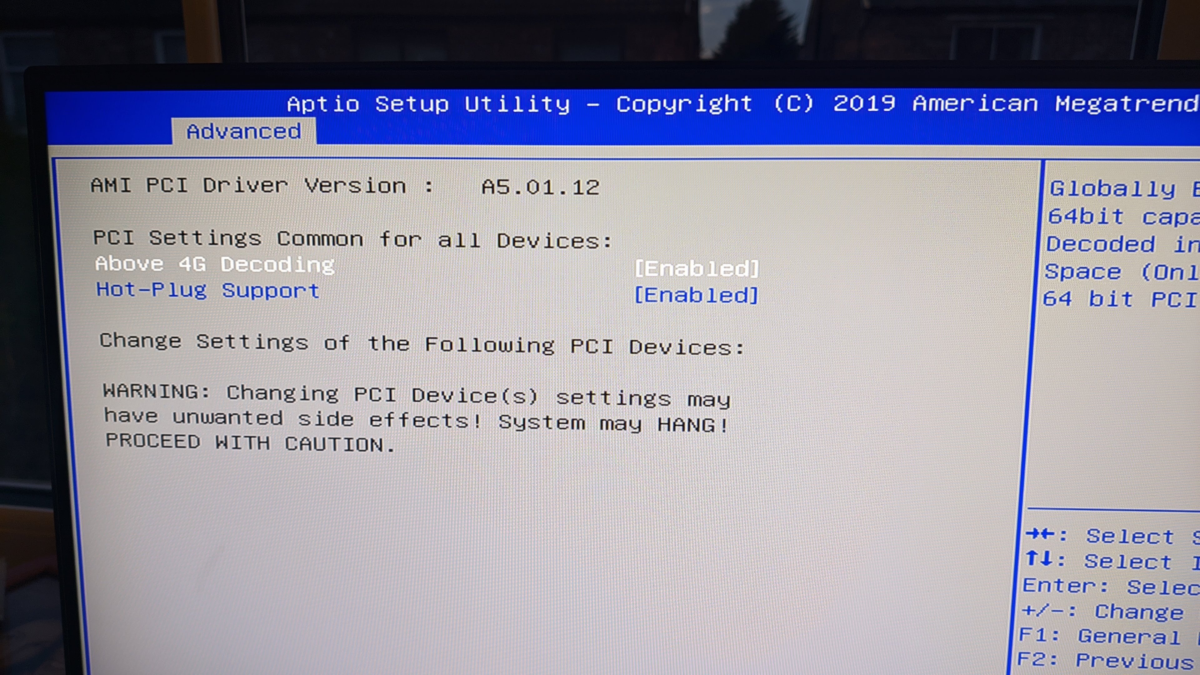

PCI Subsystem Settings: 4G Decoding => enabled/disabled ausprobiert => kein Erfolg

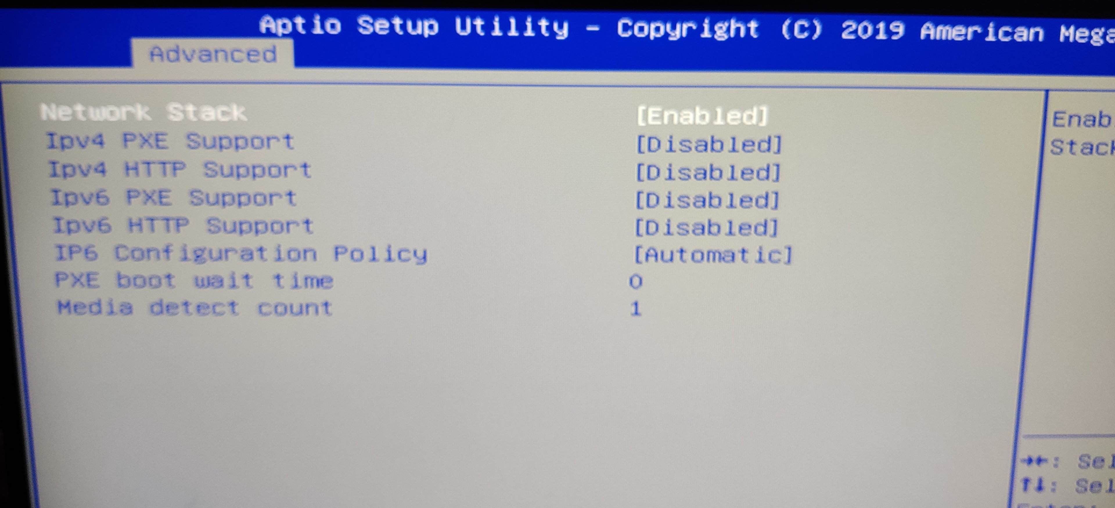

Network Stack Configuration: alles durchprobiert (ist ja nur, ob er uerbers Netzwerk booten soll) => kein Erfolg

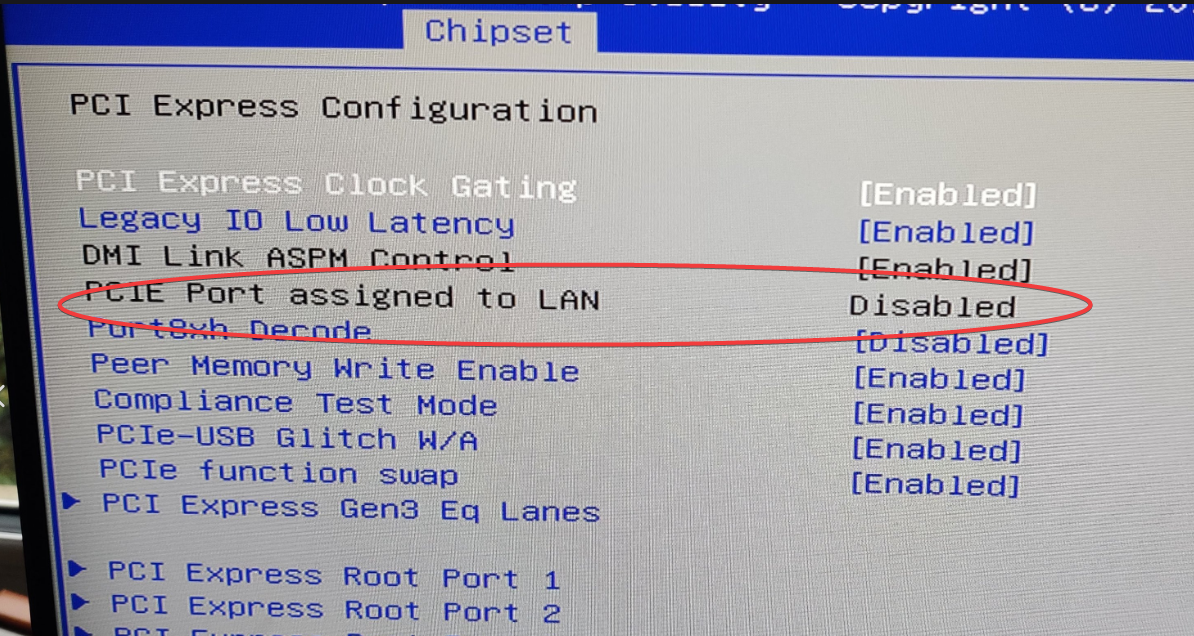

Gibt es diese Einstellung im BIOS? Chipset Link Speed und diese Einstellung im Bild ist aus , warum?

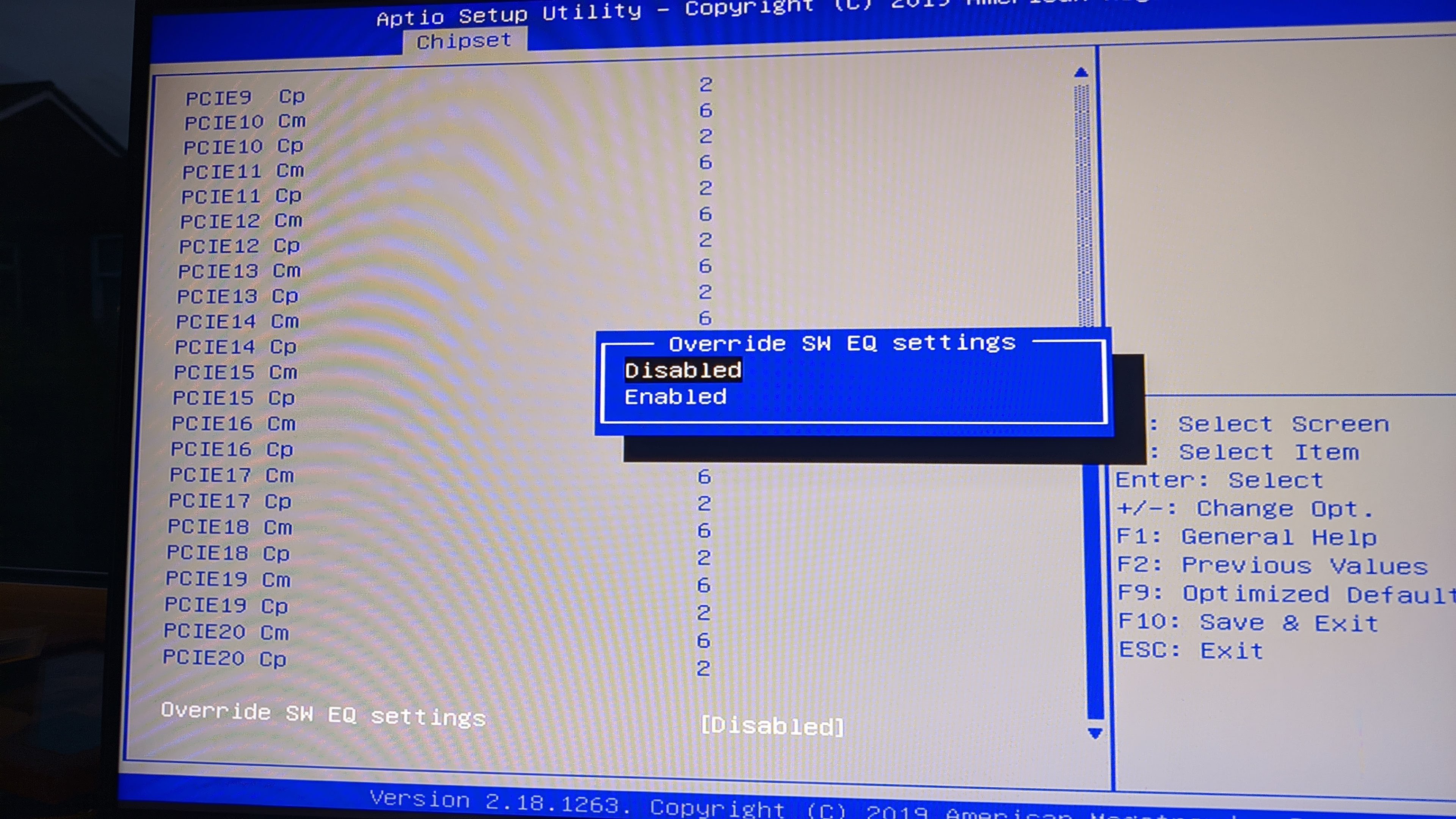

weiter unten PCI Express GEN 3 Eq Lanes hat auch damit zu tun
Nein, das wäre PXE-Boot gewesen! Mach bitte von den Optionen ein Foto und stell es hier ein.
Habe jetzt Fotos von Network Stack Configuration und PCI Express Gen3 Eq Lanes gemacht. Vielleicht kann damit jemand etwas anfangen? Danke und viele Grüße
Das mit dem Network Stack wuerde ich so interpretieren dass mit "Enabled" das UEFI selber den Netzwerkstack aktiv hat.
Kannst du irgendwo sehen, ob am Geraet selber, an einem angeschlossenem Switch, oder im Router, sehen welchen Link Speed du hast wenn du im UEFI bist?
Was passiert wenn du den Network Stack hier deaktivierst?

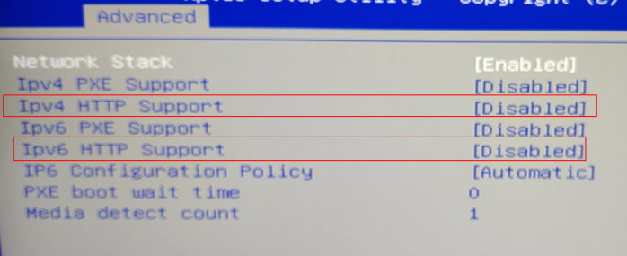

HTTP Support für IPv4/IPv6 ist DISABLED? Das würde ich mal auf ENABLED stellen, aber keine Ahnung ob das jetzt auch für Windows zuständig ist. Sonst wird's keine Option mehr im BIOS geben, die die Netzwerkkarte abschalten könnte.

Hotplug Support kann auf disabled, aber das löst das Problem auch nicht.
Hotplug bedeutet Geräte während des Betriebs (hier in einen Mini-PC) aus- oder einzustecken (bei Mini-PC äußerst unwahrscheinlich).

ähmm - die Sache mit dem HTTP-Support!? Übersehen? :rolleyes:

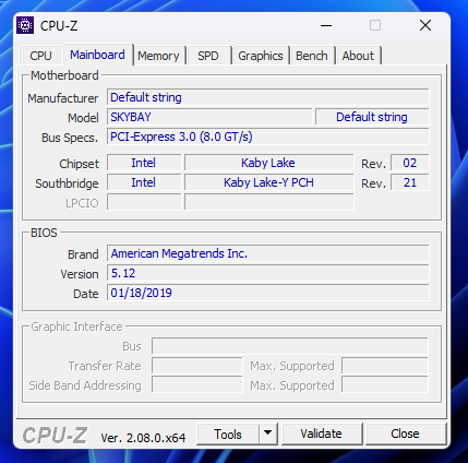

Auch die Sache mit CPU-Z oder HWInfo steht noch aus. Man kann's ja wenigstens mal versuchen, auch wenn wahrscheinlich nicht viel dabei raus kommt.
Nicht übersehen, aber schon mehrmals getestet - ohne Erfolg. Ich denke, ich habe alles, was auch nur im Entferntesten nach LAN klingt, ausprobiert.

Ich glaube, ich habe beim Rumspielen irgendetwas an den PCIE Mappings oder Energieeinstellungen verstellt was nun verhindert, dass die Netzwerkkarte mit voller Leistung angebunden wird. Ich hatte gehofft, das ein Forist einen ähnlichen oder den gleichen Rechner hat und wir die BIOS-Einstellungen vergleichen könnten. Naja, vielleicht finde ich es ja eines Tages durch Zufall.
Babyface_male schrieb:
Ich glaube, ich habe beim Rumspielen irgendetwas an den PCIE Mappings...
Das denke ich auch.

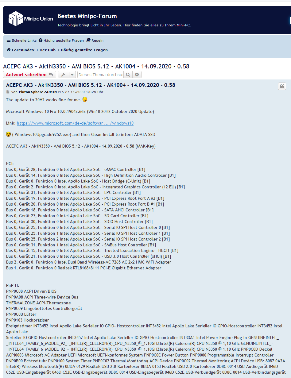

Hier hat einer seine PCI Gerät aufgelistet. Schau mal bei dir, ob du was Ähnliches mit "Bus 1 Gerät 0..." etc. findest.
Ansonsten es gibt bestimmt irgendwo ein Spezialforum, wo es rein nur ums BIOS und dem Modden desgleichen geht. Wird jedoch eventuell in Englisch sein.
