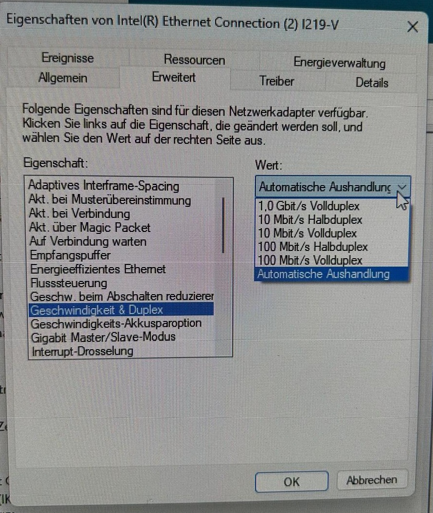

Sorry, aber es ist definitiv kein Software- oder Netzwerkproblem. Windows 10 und 11 habe ich neu installiert, Treiber kontrolliert und zurückgesetzt. Der Rechner hängt an meinem Testanschluss, an dem ich alle meine Rechner installiere - der funktioniert wie er soll.

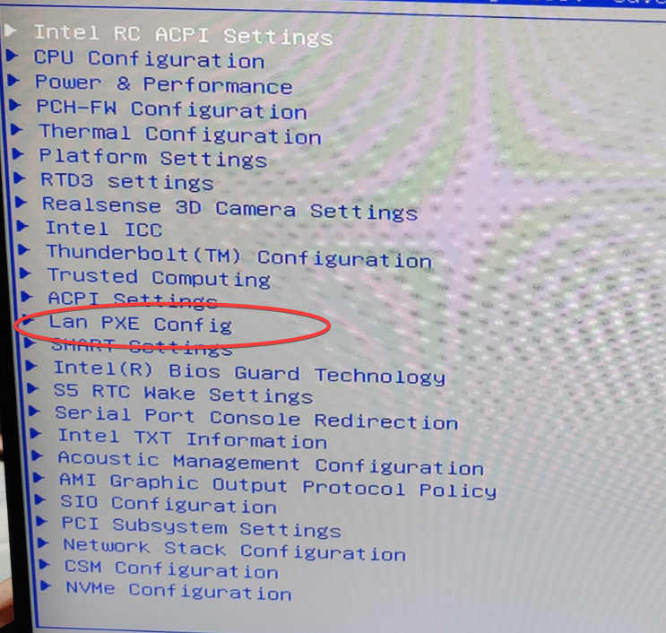

@WinFan: Bei LAN PXE Config steht nur PXE Boot. Habe ich nun auf enabled gestellt - leider kein Erfolg.

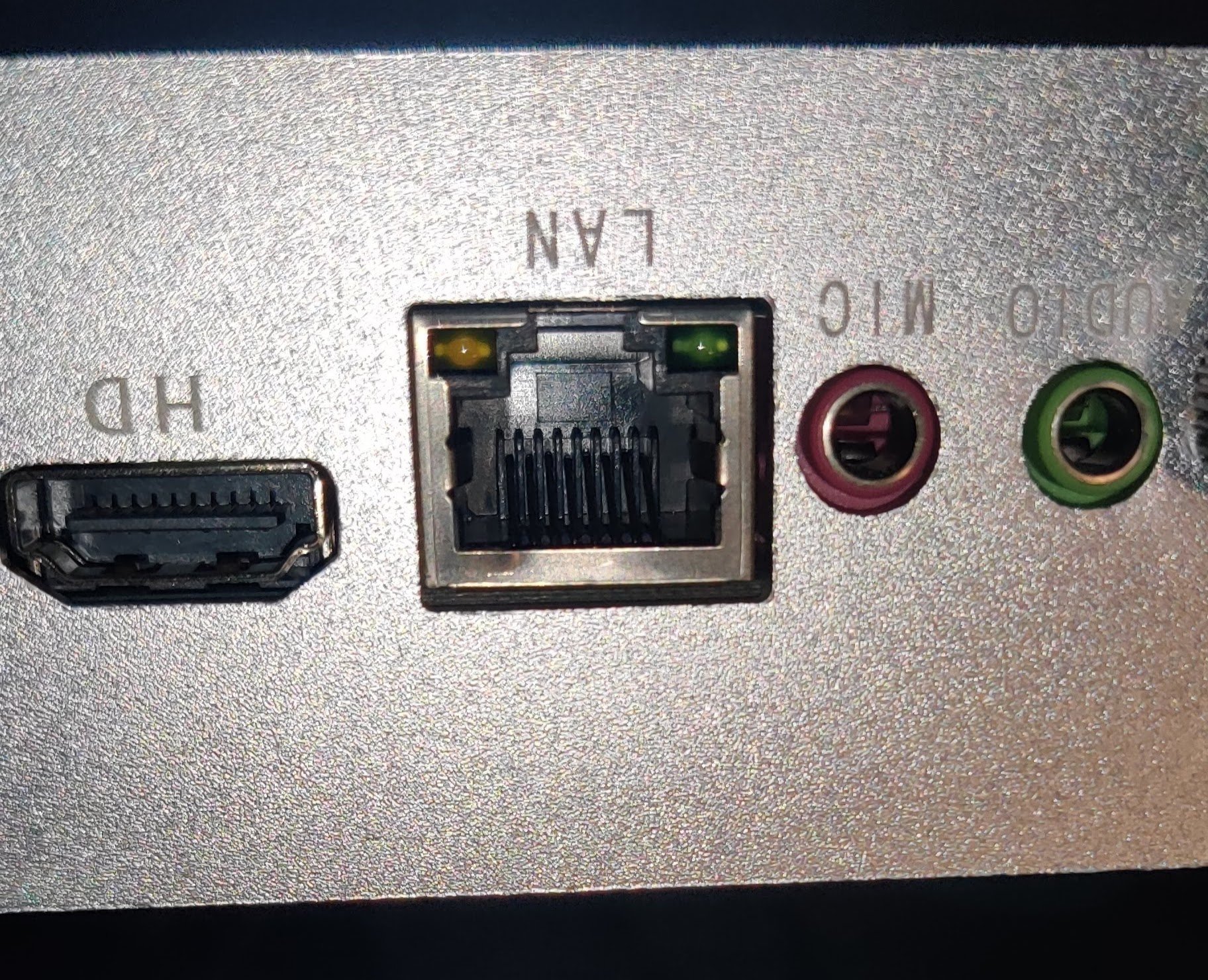

Die Pins der Netzwerkarte sind alle in Ordnung?

PXE-Boot kannst wieder abschalten, wenn im LAN kein PXE-Server vorhanden ist. Und ja, ein Live-Linux zur Fehler Eingrenzung zu booten wäre gut.

SKYBAY soll ein Intel-Produkt sein, kannst ja mit der Versionsnummer des BIOS dort wegen Support anfragen.
Ich würde unter PCI Subsystem Settings die Einstellungen prüfen, evtl. auch überall nach Einstellungen für die Region gucken, vielleicht wird dann die Einstellung für das GbE-Netzwerk frei. Network Stack Configuration wäre auch noch ein hoffnungsvoller Kandidat.

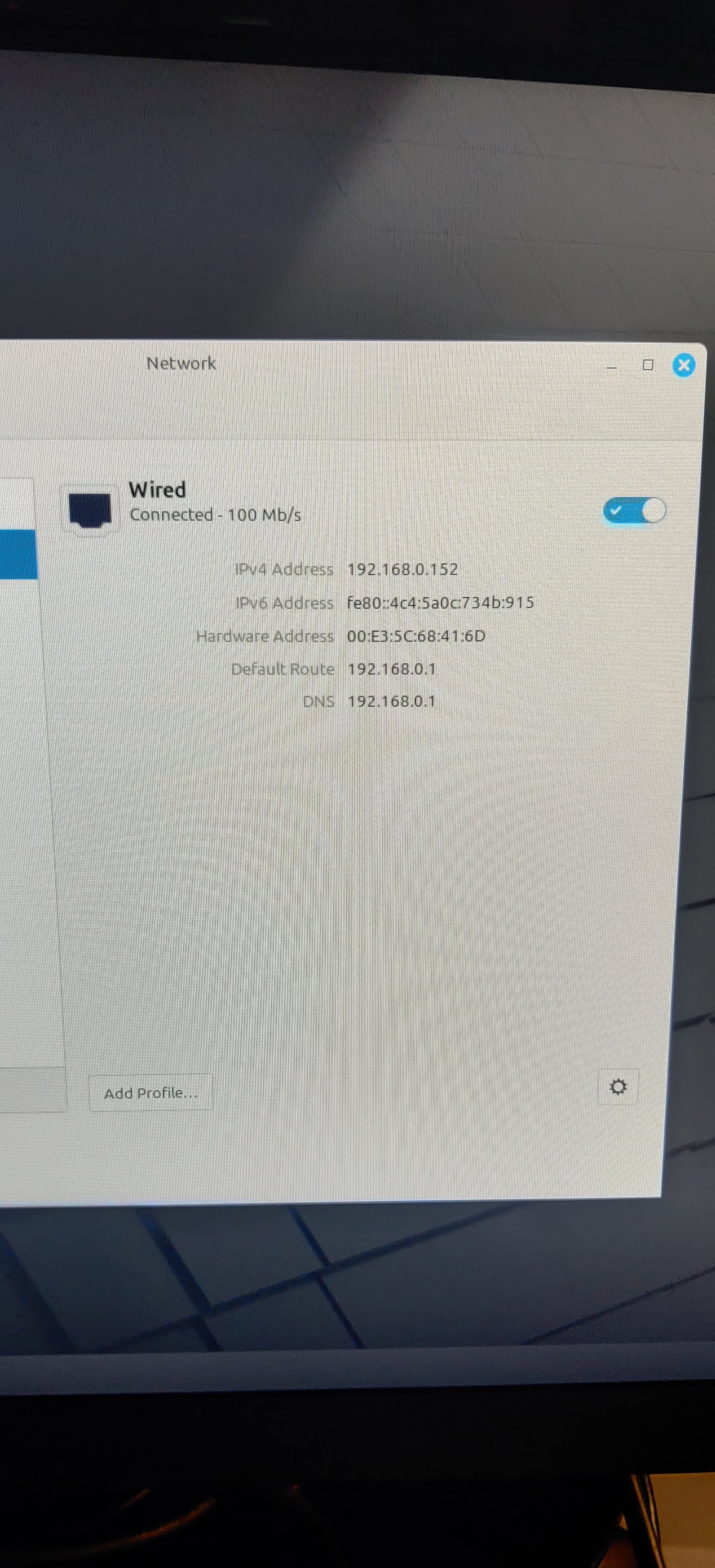

So, habe jetzt Linux Mint laufen lassen und wenig überraschend beträgt die Netzwerkgeschwindigkeit nur 100MBits/s. Um auch die Letzten davon zu überzeugen, dass es sich um ein BIOS-Problem handelt habe ich den Rechner an eine andere Netzwerkverbindung angeschlossen, die ebenfalls nachweislich 1Gbit/s schafft – ohne Erfolg.
Für mich sehen die Kontakte der Netzwerkbuchse auch in Ordnung aus.
