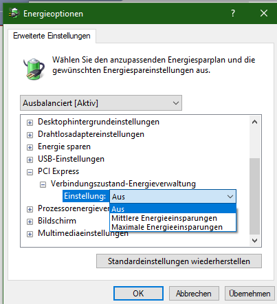

Ja, ich habe auch gelesen dass einige das Problem haben, von dort habe ich auch die Lösungsansätze. Hat aber bei mir leider irgendwie nichts von funktioniert :/
Nickel schrieb:
Wohl auch das hier, hat ja bei jemandem geholfen
Korrekt, alles was ich bislang ausprobiert habe, habe ich auch aus anderen Foren, wo es als Lösung galt... Könnte dann doch vermutlich eine defekte Ware sein..
