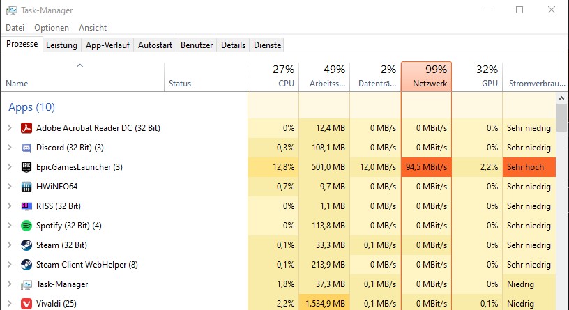

Moin, folgende Frage.
Auf meinem Z270 Gaming Plus ist ein Intel I-219V Controller verbaut. Mein PC ist per LAN mit einem dLAN-Adapter (devolo 550+ WiFi) verbunden und am Genexis-Router kommen laut Deutsche Glasfaser-Vertrag 400 Mbit/s an. Im Speedtest komme ich auf knapp 100 Mbit/s und bei Spiele-Downloads zeigt sich ein ähnliches Bild.
Ich war eigentlich nie unzufrieden mit der Geschwindigkeit, aber als ich letztens bei einem Nachbar mit dem gleichen Internetvertrag am PC geholfen habe und gesehen habe, wie bei ihm 500 Mbit/s ankommen, habe ich mich gefragt woran das wohl liegen könnte. Ich war immer der Auffassung, die Deutsche Glasfaser würde einfach nicht genug liefern und hab es dann dabei belassen (weil man da im Kundenservice eh nichts erreicht).
Nun frage ich mich wo der Flaschenhals ist, der die Geschwindigkeit begrenzt. Der Internet-Anbieter ist es wohl nicht, aber im Taskmanager liegt die Auslastung des Netzwerkcontrollers bei Downloads durchgängig auf 100%. Oder ist das normal und das Problem liegt doch woanders?
Hat jemand vielleicht eine Idee?
Du gibst die Antwort schon selbst:
Besseren Adapter, oder noch besser, LAN-Kabel verwenden. Der Adapter hat nur 100MBit/s Ports. Damit wirst du nicht mehr bekommen. Die Auslastung der Netzwerkkarte ist nur ein Symptom davon. Du hast nur 100 MBits maximal, von denen du 94,5 MBit nutzt.
