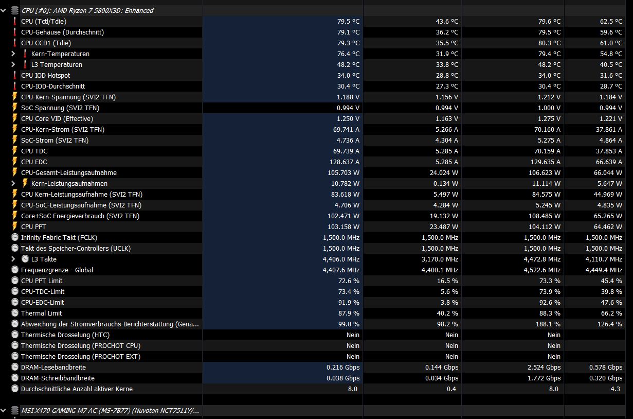

Vielen Dank! Diese Option ist mir entwischt. Ich habe jetzt mit der Einstellung herumgespielt und lande bei 98/99%. Ein Test ergab dann einen Verbrauch von 80 Watt. Anschließend habe ich Kombi Strike wieder auf Stufe 3 gesetzt und jetzt läuft er bei knapp über 100 Watt mit 4300 - 4400 MHz Allcore-Takt. Ist dieses Vorgehen so korrekt? Screenshot ist angefügt.
3D Mark werde ich noch schauen, ob es einen anderen Wert ergibt.
Edit: Cinebench ergibt 14.700 im Multicore, 3DMark zeigt jetzt 12.100 Punkte. Es hat also durchaus etwas gebracht. Aber von den 12.500 bin ich noch etwas entfernt. :)
Müsste denn ein "gesundes" 5800X3D-System die 142 Watt PPT erreichen?

Der Chipsatztreiber ist drauf. Habe ihn sogar zwei Mal neuinstalliert, weil ich diesen als erstes in Verdacht hatte. :)

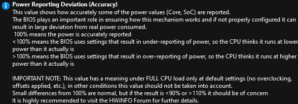

Verangry schrieb:
Wert vom PRD sollte immer unter oder genau 100% sein, mehr ist immer schlecht.
Hoffe es ist okay wenn ich mich in den Thread einklinke, ist ja auch mittlerweile längst gelöst.
Bei mir werden 106% angezeigt.
Verangry schrieb:
Hier gibt es die Möglichkeit den PRD Wert einzustellen.
Vielleicht ist es noch zu früh aber ich checke ehrlich gesagt nicht welche der Optionen auf dem Screen wie eingestellt werden muss? :freak:
Der Takt liegt mit CB R23 zwischen 4300 und 4350 bei 84°C, mit Prime95 liegt er aber 4100 und limitiert durch 90°C, das ist aber doch gar nicht optimierungsfähig, oder?
Wenn ich den Wert nach unten verschiebe würde die CPU ja noch höher takten wollen was aber wegen der Temp eh nicht drin ist?!

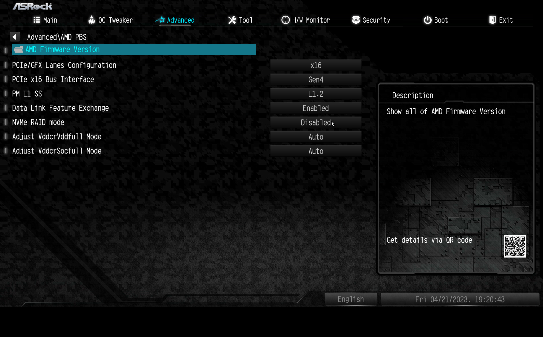

fas7play schrieb:
Power Reporting Deviation" halte ich tatsächlich für eine fehlerquelle, kann diese bei ASRock justieren...

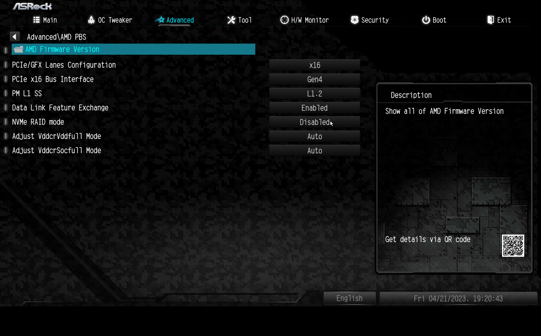

Hallo @fas7play wo kann ich das bei ASrock einstellen? Habe das x470 Taichi, habe da im HWInfo auch relativ große Abweichungen.
Ehlo, gerne.
https://www.computerbase.de/forum/attachments/1682099069397-png.1349778/
VddcrVddfull Mode bei meinem Board, hab gesehen dass ASRock da bei anderen Boards etwas abweicht, also der Punkt kann bei dir ganz woanders sein. Bei mir startet der Wert in dem Feld bei 260 diesen reduziert man, kann dir da keine Werte vorgeben, einfach selber testen. (Ich mach das nicht mehr und lass es auf AUTO, weicht es so krass ab?)
Lass CineBenchR23 anlaufen - also unter load - und während dem run schauen wo die PRD hinläuft.

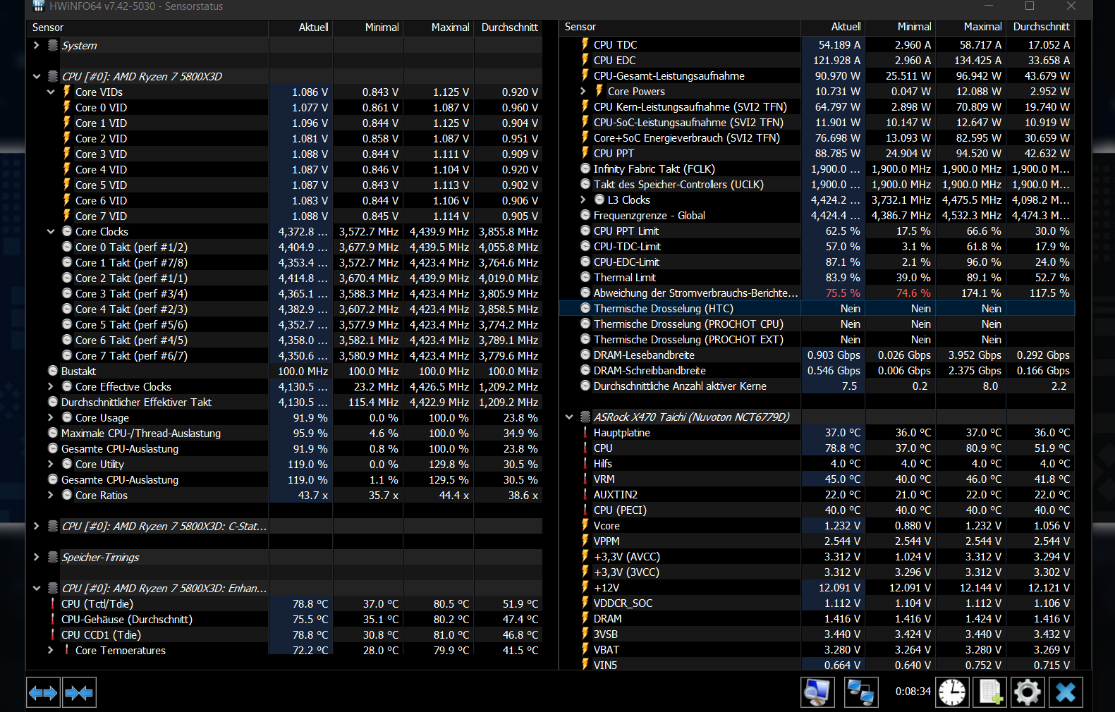

Gruß, habe mal CB23 laufen lassen, 78% unter last, jetzt im Idle 152% was sagst du?
Und bei mir im Bios ist das genau so aufgebaut und auch dort zu finden wie bei dir, wusste bis jetzt nicht dass das diese Option ist, da weiß ich wo ich schauen muss
78% dann will das mobo der cpu sagen "drück mehr, gogogo, mach jetzt.." - kann ich nicht glauben klingt so tief. 120% unter load bei CB wäre so als würde das mobo sagen "nicht so schnell, langsamer.. bremsen"
Was es im IDLE anzeigt ist egal, nur unter Load. (Siehe letzten Absatz)
Denke das wird falsch gemessen, hast viel andere Software im Hintgergrund laufen?

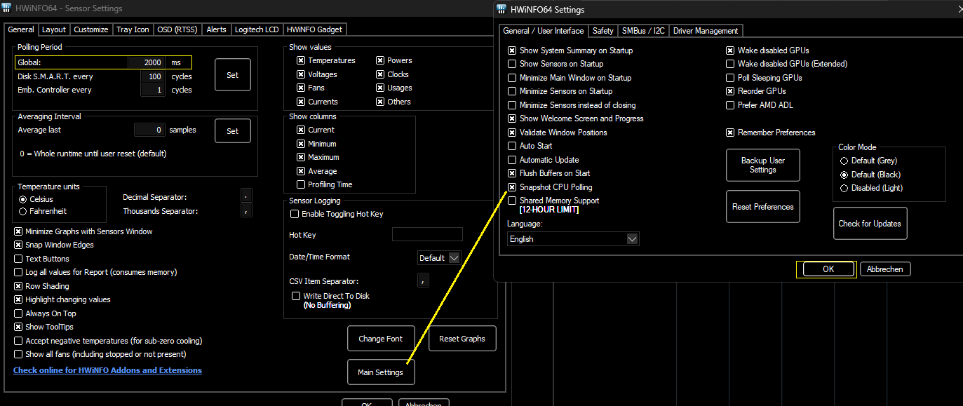

stell HWiNFO mal auf "Snapshot CPU Polling" bei 1000 / 2000 ms.
Speichern -> HWiNFO neu laden.. und erneut.
Lass Cinebench auch mal mit PRIO "hoch" aber nicht "echtzeit" laufen.
Gerne auch einen Screen aus HWiNFO anheften.

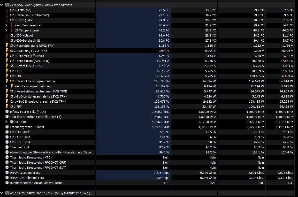

HW Info hatte ich schon so eingestellt wie beschrieben hast. Habe mal im Bios geschaut wenn ich auf Manuel gehe ist da ein Wert von 168 vordefiniert, habe den mal auf 160 gesenkt da wird aus den 78% dann 75% also muss ich diesen wahrscheinlich anheben?
CB23 Prio Hoch (mein Rechner fast zusammengebrochen ;) schaut es nicht besser aus, siehe screen
Okay dann sollte ich das CO -30 raushauen und dann nochmal schauen?
CO -30 zurückgesetzt, selben Werte im HW 75%
Zwecks -30, kann ich nicht sagen, da ich -30 nicht betreiben kann und seit jeher mit einem eigenen Setting fahre.
Spannend, ok.
Heb den Wert mal an (senken ist Reduktion).
Halte das etwas im Auge, immer wieder mal kurz ein paar Tests.

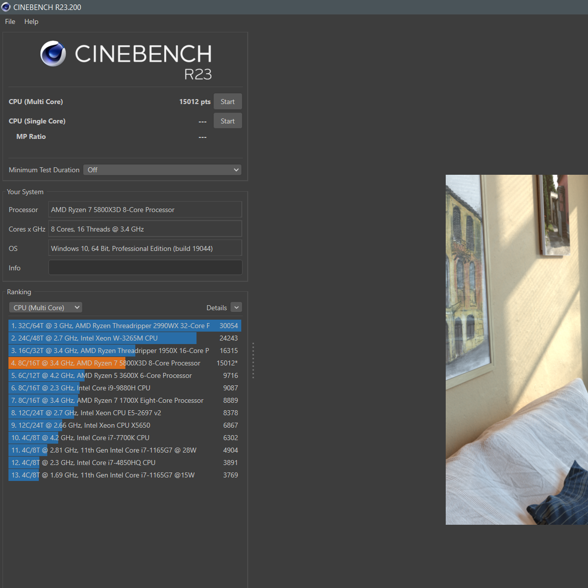

Habe den Wert mal etwas angehoben, bin ich bei 83%, werde ihn noch ein stück anheben das ich auf ca 90% Komisch nur hatte bisher keine Probleme oder so, Rechner schmiert nicht ab etc. in Games auch kein Thema und in 3DMark habe ich auch schon einige Stunden verbracht:D
-30 Allcore läuft bei mir am besten, habe schon alles möglichen Settings durch

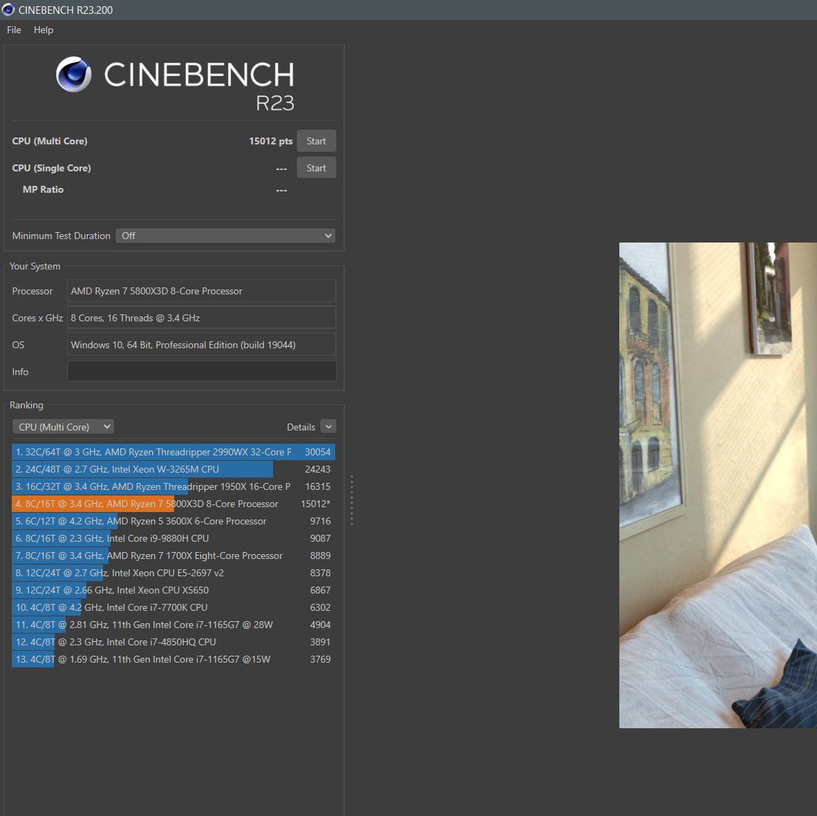

So habe mal etwas rumgedoktert, bin von 168 (Auto) auf 195 (Manuel) hoch im Bios, liegt jetzt im HWI bei 92% unter last im CB23 das kuriose ist das ich jetzt beim CB23 run 2-3 grad niedriger liege und der Boost von 4450 länger hält, geht dann runter auf ca. 4430 und der Score ist von ca. 14600-/14700 auf 15000 hochgegangen. Ach ja und meine Temp von der Hauptplatine lag im Idle meist bei 38 Grad die dümpelt jetzt bei 34 rum und ich kenne meine PC Temps:D
Kann das jetzt auch negative Auswirkungen haben das ich den PRD Manuel angepasst habe?
Erst einmal danke @fas7play für deine Hilfe, hat sich gelohnt..denke ich :)
Vielleicht auch interessant für @MehlstaubtheCat @Verangry @Creekground
Reaktionen: Fas7play und Creekground
Freut mich wenn es besser wird. Mit dem höheren Wert reduziert er den Strom. Deswegen sinkt die Temp und Takt verbessert sich. :daumen:
Am besten die Powerdeviation mit Bios auf default (ohne CO) mit CB23 auf 100% einstellen. Danach das optimierte Bios wieder laden und den ermittelten Wert eingeben. Jetzzt kannst du mit dem CO -30 oder wie auch immer weiter testen.
