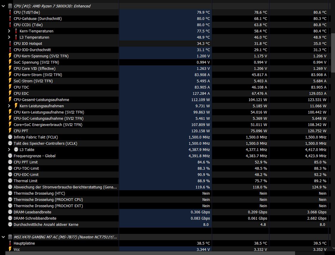

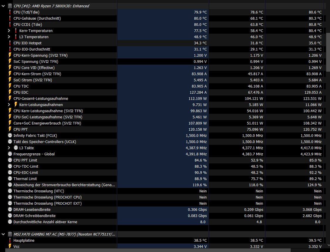

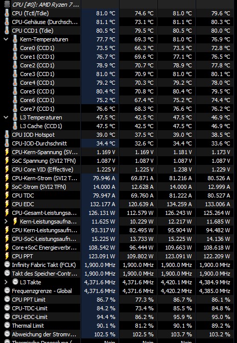

Hab einen Screenshot angefügt. Das ist der Prozessor mit Prime95 SmallFFT. Ein einzelner Kern boostet auf 4450 MHz.

Auffällig ist Zeile 7 von unten "Abweichung der Stromverbrauchs-Berichterstattung" bei 120%.
Oder engl. "Power Reporting Deviation"
Sollte bei 100% +/- maximal 10% liegen (aber nur unter Volllast draufschauen!)
Werte über 100% heißen, dass das BIOS denkt, die CPU verbraucht mehr, als sie wirklich tut.
Das passt zu deinem Phänomen, und auch den eigentlich zu geringen Temperatur in Prime95.
Man kann im BIOS (irgendwo) den "Reference Current" anpassen, um die Abweichungen zu reduzieren.
Reaktionen: Fas7play und Piep00

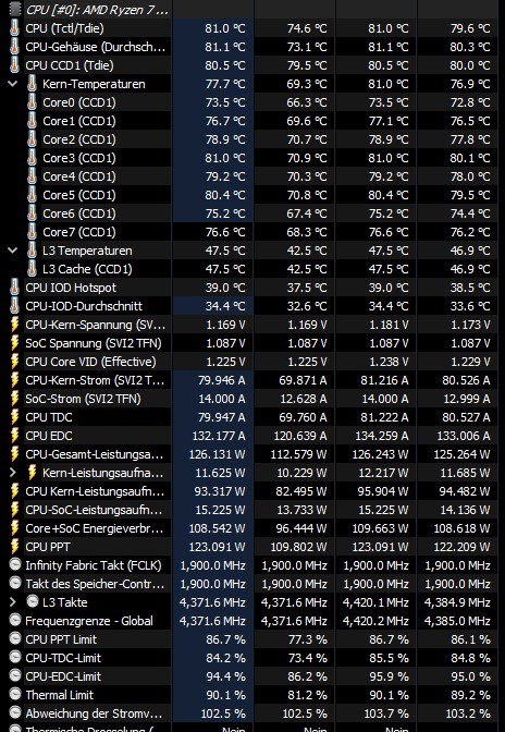

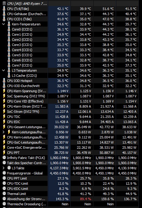

Ich befürchte allerdings, die Optionen zur Anpassung des "Reference Current" wurden für den 5800X3D entfernt. Ich habe sie bei mir gerade auf die Schnelle nicht mehr gefunden.
Keine Ahnung, ob man hier anstelle dessen mit der Loadline-Calibration gegensteuern kann?
An sich führt das aber - wenn überhaupt - zu Problemen bei schwerer MultiCore Last. SingleCore und "Reaktionsfreudigkeit des Systems" sollten davon nicht beeinflusst werden.
Edit:
Leichte Optimierung des 5800X3D ist noch über den "PBO2 Tuner" möglich. Dort einfach -20 bis -30 auf allen Cores einstellen. Bei mir boostet die CPU dadurch (endlich) annährend aufs Frequenzlimit.
Reaktionen: Piep00 und ExBergmann
Reaktionen: Galaxius01

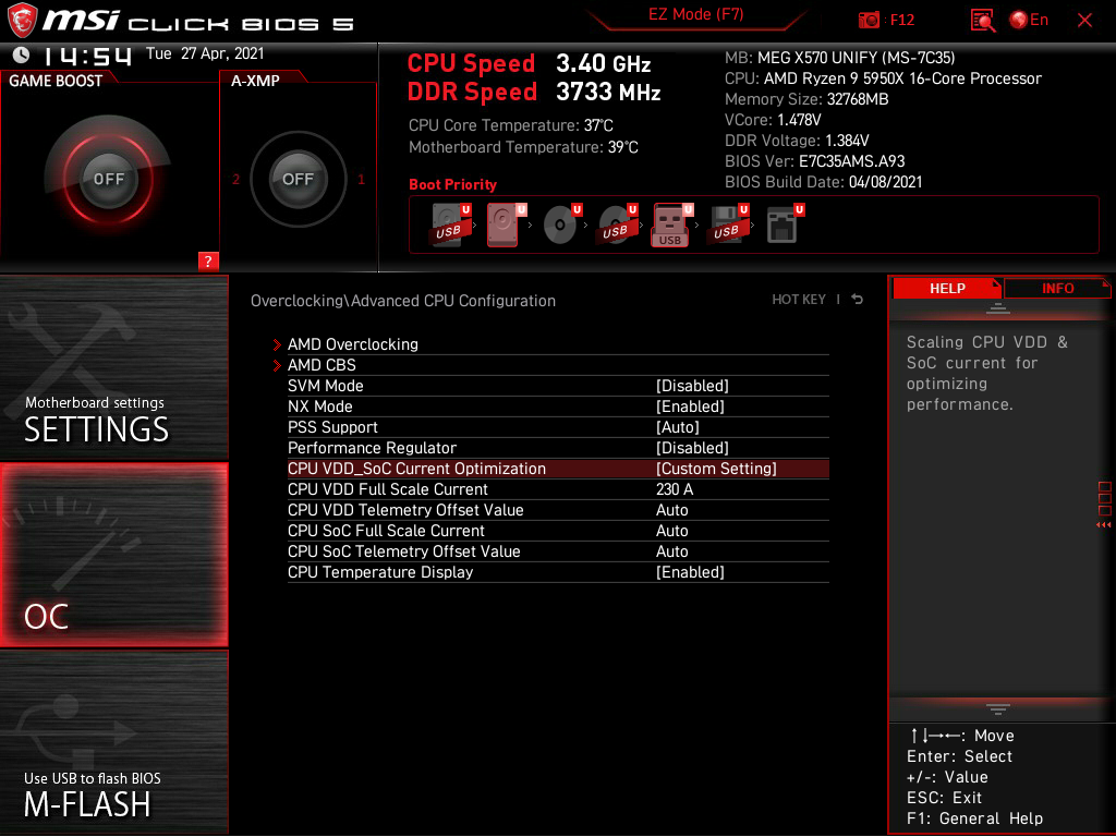

Hier gibt es die Möglichkeit den PRD Wert einzustellen.
Wert sollte Stock eingestellt werden, (RAM OC egal) also alle PBO und Co / Kombo Strike wieder deaktivieren und dann einstellen.
Danach wieder aktivieren wenn der Wert bei Last passt.
Die CPU VDD Full Scale Current bitte das Offset funktioniert nicht.
Wert vom PRD sollte immer unter oder genau 100% sein, mehr ist immer schlecht.
Reaktionen: MuMplz, cosmo45, KeSch und 2 andere
