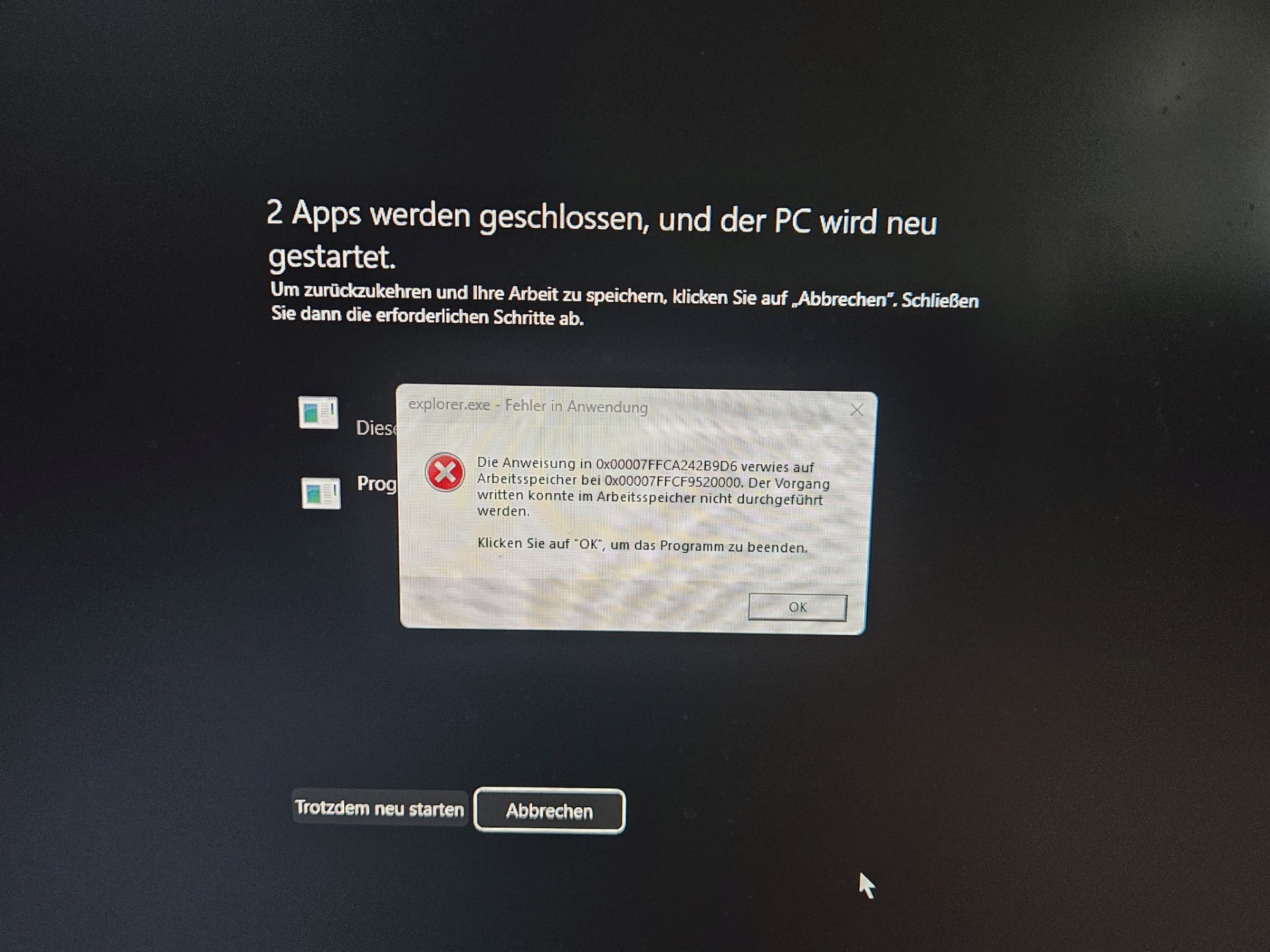

Seit dem vorletzten Patchday läuft das System eh nicht mehr rund und ich bekomme beim runterfahren immer eine Fehlermeldung, die ich für das aktuelle Problem aber nicht als relevant ansehe. Die ist ja schon länger da, hatte ich aber erfolgreich ignoriert.
