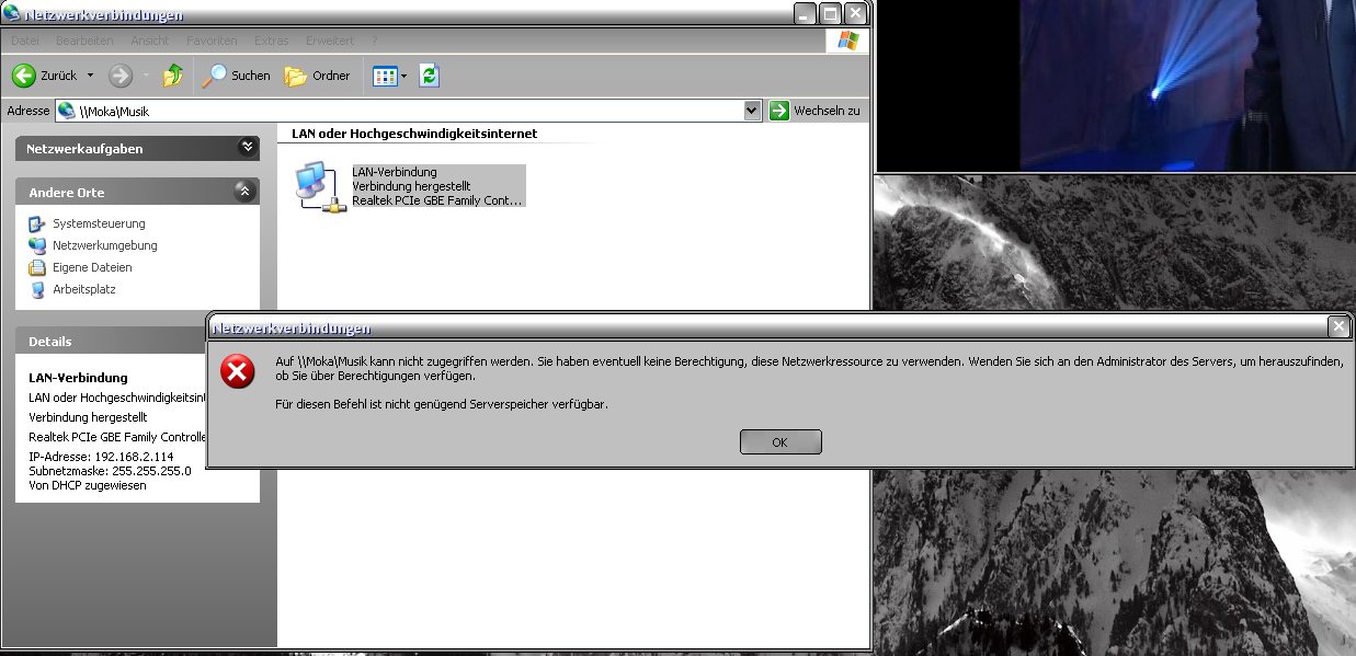

Moin,
ich hab wieder ma n altbekanntes Problem, wo ich nicht weiß, wie ichs lösen soll...
Egal wie ich auf die Netzwerkordner zugreifen will, ich erhalte immer die gleichen Meldungen. Firewall gibt es nicht und Win-Firewall is deaktiviert.
Ich kann nicht mal auf die PC-eigenen Ordner zugreifen. Also der PC-Netzwerkname is "Moka", ich greife als von Moka auf Moka zu... funktioniert mit anderen PCs teilweise... manche ordner funktionieren, andere nicht o.O
früher hat einfach alles funktioniert, ich wüsste auch nicht, was ich verstellt hätte. Vll. hat ja einer von euch ne Idee...

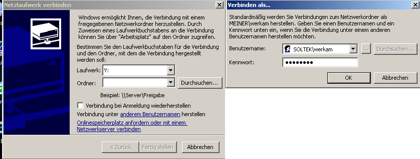

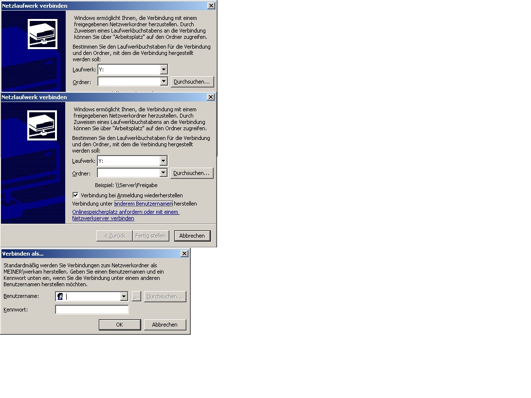

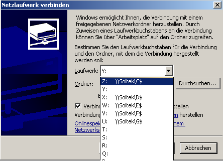

Versuch es mal mit einer administrativen Freigabe, Du musst dazu allerdings Administratorrechte haben auf dem Rechner auf den Du zugreifst, kannst Dich unter anderen Namen/Benutzer anmelden lassen, verbinde Dich im Netz mit:
\\moka\C$ oder \\IP_von_Moka\C$

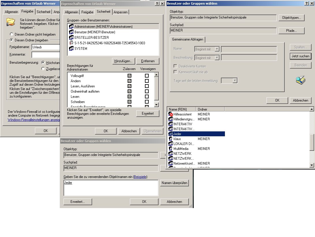

Geh mal in die Eigenschaften der Freigabe auf Moka, dort auf den Reiter Sicherheit und schau nach ob diejenigen denen Du die Berechtigung gegeben hast dort auch aufgeführt sind, "Jeder" muss dort stehen, auch "Max" und "Freigabe", wenn nicht musst Du sie dort auch hinzufügen. Es reicht nicht einfach etwas freizugeben, die Berechtigungen müssen gesetzt werden auch bei der Sicherheitsabfrage, dazu muss der Benutzer auch dort aufgeführt sein. Wenn "Jeder" dort eingetragen wurde, sollten aber alle anderen auch Zugriff haben.
Fail, habs eintegragen, die Berechtigungen gegeben, jedoch hats auch nix gebracht >.> Wieso kanns nicht einfach so wie früher laufen, dass ich den Ordner freigebe, nur einen Benutzeraccount habe und sowieso übers Netzwerk alles funktioniert O.O Mit den Lego PC funktionierts doch auch, einfache datenfreigabe setzten und fertig, nix mit berechtigungen.
Dann liegt es an etwas anderem, das muss klappen.
