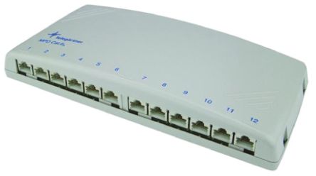

Es gibt auch Patchpanel für Aufputz an der Wand. Es gibt sogar 19er Rahmen für die Aufnahme von 1-2HE an der Wand. Ist zB aufreichend für 1 Patchpanel plus 1 Switch. Der Abstand von der Wand beträgt dann 2 HE, was sind das? um die 10cm.
hier mal ein kleines 12er Aufputz Patch Panel
Reicht für ein normales 4-5 Zimmer Haus vollkommen aus da brauchts keinen 19" Rack.
wie sieht so was aus?
