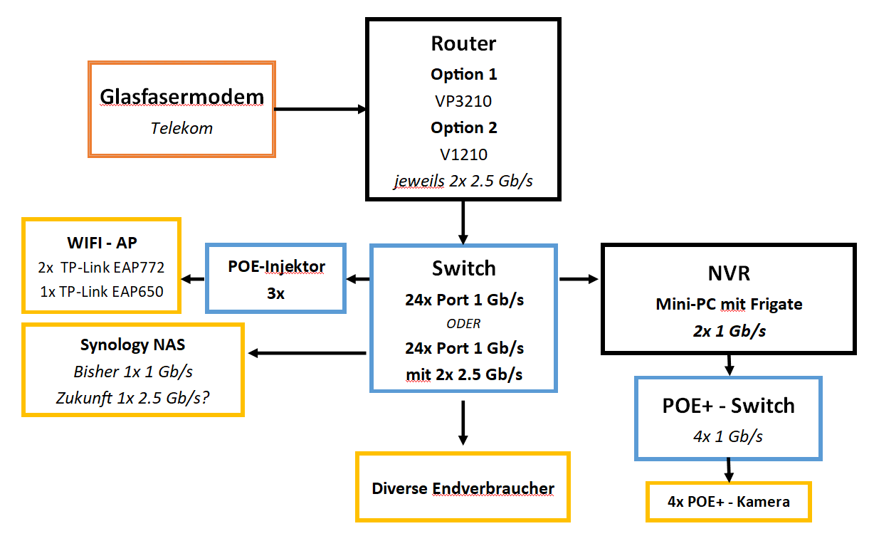

Hallo Leute,
Nächstes Jahr ziehen wir ins Eigenheim. Dafür muss bald die Elektro-/EDV-Planung abgeschlossen sein.
Ich habe mir dazu Gedanken gemacht und hätte ein Fragen bzw. gerne eure Meinung dazu.
Der Aufbau:
Cat7 Duplex: Elternschlafzimmer, Kind1-3, Haustechnik, Wohnzimmer, Gartenhaus.
Cat7 Simplex: Kameras Fassade, WiFi APs im Haus.
Warum diese Auswahl?
1. Für die Zukunft wollte ich Router und WiFi trennen, um die Hardware unabhängig von einander tauschen zu können.
2. Für den Router wollte ich einen Hersteller mit entsprechenden Support (zudem finde ich den Ansatz von Coreboot interessant) und keinen Aliexpress-Rechner. Zudem fände ich es interessant, um zukünftig etwas tiefer in die Materie einzusteigen.
3. Ich möchte fast/seamless Roaming im WiFi. Nach einiger Suche bin ich bei Omada rausgekommen. Der Controller könnte dann auf dem Router oder dem NAS laufen.
4. Kameras/Sicherheit wollte ich vom Rest des Netzes “trennen”. Dieser Teil wird wahrscheinlich erst im Verlauf aufgebaut.
5. Für das POE der WiFi-APs würde ich Injektoren nehmen, da der Preis der Switches sonst extrem steigt.
Fragen:
1. Router/Firewall-Software: Meine Wahl wäre jetzt auf pfSense gefallen. Wie schwierig ist der Einstieg für einen "Anfänger"? Nach anfänglicher Konfiguration sollte der Router zumindestens die ersten Monate nach Einzug einfach ohne Probleme laufen (gibt dann genug anderes zu tun).
2. Würdet ihr doch einen anderen Hersteller für die WiFi-APs empfehlen? Der EAP650 ist für den Garten gedacht.
3. Ich hätte gerne am Switch zumindestens 2-3 2.5 Gb/s Ports. Sodass Router, NAS und ggfs. 1 Rechner schnell verbunden sind. Die Preise scheinen da aber regelrecht zu explodieren (24 Port 1Gb/s 120€ vs 22 Port 1Gb/s mit 2 Port 2.5Gb/s 400€?) oder suche ich da falsch?
4. Brauche ich als Privatnutzer wirklich einen managed Switch (Preisfrage)?
5. Wie groß würdet ihr den Netzwerkschrank planen? 6HE, 12HE? Der sollte aufgrund des Platzes am besten an der Decke bzw. hoch an der Wand hängen.
5. Habt ihr sonst Anmerkungen zum Aufbau?
Vielen Dank im Voraus!
Grüße,
Vog3lm4nn
Vodafone Glasfaser
Ganz ehrlich? Bei 7 PoE Geraeten halte ich es fuer Unsinn mit Injektoren zu arbeiten.
Ich kenn mich mit Omada nicht aus, aber ich wuerde mal einen Blick auf diesen Switch werfen, der evtl. mit dem selben Controller wie die APs gemanaged werden kann:
https://www.amazon.de/TP-Link-TL-SG2428P-Switch-Jetstream-Gigabit/dp/B08FHLMCXL
Dann koennen auch die Kameras und das zweite Bein des NVR in ein vom Rest der Netze getrenntes VLAN, und du sparst dir auch noch den 5-Port Switch.

Vog3lm4nn schrieb:
Der Aufbau:
Ins Wohnzimmer und Haustechnik würd ich je ein weiteres Duplex legen. Im Wohnzimmer vielleicht auch an eine andere Stelle im Raum, falls du mal umräumen willst.
Kommt drauf an. Wenn du einen "großen" Managed PoE-Switch nimmst könntest du dir den kleinen PoE-Switch für die Kameras und die Injektoren sparen. Hast dann aber natürlich auch einen Single Point of Failure.
Lieber ne Nummer zu groß. Bedenke sowas wie RJ45-Patchfelder, Rangierbügel, Steckdosenleisten und Regalböden für Geräte ohne 19"-Format.
Wie viele Etagen? Wie viel Quadratmeter? Wird noch so etwas wie DECT gebraucht?
Für APs - je nach Grundriss - am besten Auslässe an der Decke.

Danke für die ersten Antworten.
  • Es wird ein 1,5 geschössiges EFH mit 178m2.
  • Die APs sollen zentral im EG und OG an der Decke hängen. Im Grunde liegt der HTR zentral, aber ein Router mit WiFi wird im Netzwerkschrank ja nicht funktionieren. Daher auch AP im EG und Router ohne WiFi.
  • DECT/Festnetz ist nicht geplant.
  • LAN zur Haustür ist eine gute Idee. Ein Tor wird es nicht geben.
  • Wir wohnen zurzeit noch in den Niederlanden. Was Provider betrifft bin ich daher nicht aktuell. Der Ausbau (Neubaugebiet) erfolgt aber durch die Telekom.
  • Was Unifi betrifft:
    • Warum Unifi statt Omada?
    • Ich wollte eigentlich lieber nicht alles an einen Hersteller binden. Daher dachte ich an Router und NVR in Eigenregie.
Reaktionen: rezzler

Vog3lm4nn schrieb:
Da ich hoffe, dass an dem Glasfaseranschluss einfach ein Modem der Telekom hängt, sollte ja nach dem Modem jeder beliebige Router funktionieren, oder?
Nein. Das Modem verbindet dich mit dem Glasfasernetz. Der Router muss die Protokolle des Providers verstehen und da fehlt dem Unifi leider eines.
Am Anschluss hängt auch kein Modem, sondern das musst du auch kaufen und anschließen.
Im schlimmsten Fall wählst du deinen Provider dann nach Kompatibilität mit deinem Router aus und das kann schief gehen. Besser wäre, einen Router zu wählen, der mit allen Providern zurecht kommt, damit man frei wählen und mal wechseln kann.

Aber ich sehe die Empfehlung geht eher zum Switch mit POE und Trennung der Kameras mittels VLAN statt physischer Trennung (zweiter Switch).
