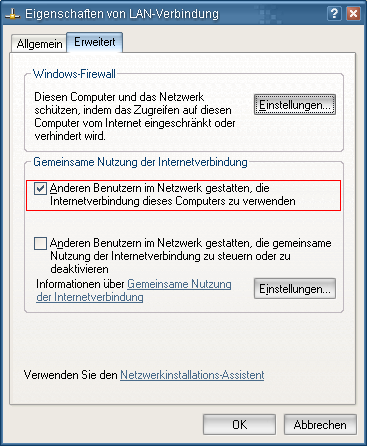

Hast du die Internetfreigabe aktiviert?
Dannach bekommt dein Rechner automatisch die IP-Adresse 192.168.0.1 und alle andern Rechner bekommen die IP Automatisch zugewiesen.

Re: Bitte Hilfe!!! Ich Bin Am Ende
Willkommen im Forum.
Wie (c) schon schreibt, vergebe die IP´s entsprechend.
Die Subnetzmaske muß 255.255.255.0 lauten.
Mit Internetfreigabe hat das ganze nichts zu tun.

1 Rechner als Hauptrechner definieren, indem du ihm die IP 192.168.0.1 verpaßt. Auf diesem jenen muß der PPPoE-Treiber installiert sein, mit dem das Modem angesprochen wird. Gateway braucht der nicht, er wird es ja selber. Der Rechner muß auf jeden Fall an sein, wenn man gemeinsam ins Inet will.
Auf diesem dann wie Enigma schon richtig erwähnt, die Interverbindungsfreigabe aktivieren.
