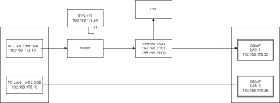

2 NAS, 1 PC, mehrere LAN-Schnittstellen, eine Fritzbox und noch DNS. Mach bitte eine Skizze was wie wo angeschlossen ist und mit welcher IP-Adresse die jeweilige Schnittstelle konfiguriert ist. Dann kann man den oder die Fehler auch eingrenzen. Bisher kann man noch nicht mal ins Blaue schießen, weil die Ursache in jeder der genannten Komponenten stecken kann, je nachdem wie alles verkabelt und konfiguriert ist.
Reaktionen: madmax2010
ok, ihr habt auch keine Glaskugel...

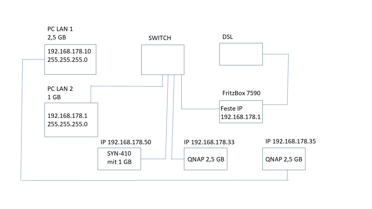

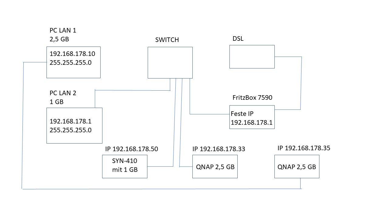

hab mal eine Grafik erstellt...
wenn noch was fehlt, einfach maulen.
Wenn ich die Zeichnung richtig verstehe, dann musst den beiden Ports für die Direktverbindung IPs aus einem anderen Subnetz geben.
z.B. aus 192.168.179.0/24
Dazu hast du zwischen PC_LAN_2 und Fritzbox ein Addresskonflikt (oder Tippfehler im Bild)
Reaktionen: dvor, Darklanmaster, Raijin und eine weitere Person

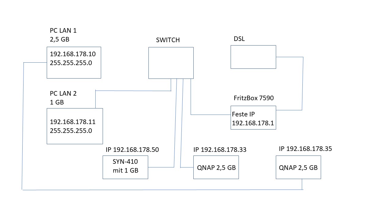

Nach Änderung der IPs (anderes Subnet) hab ich hier tolle Werte.
momentan ca. 47,5 MB

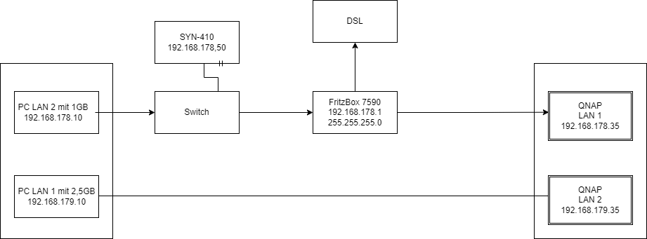

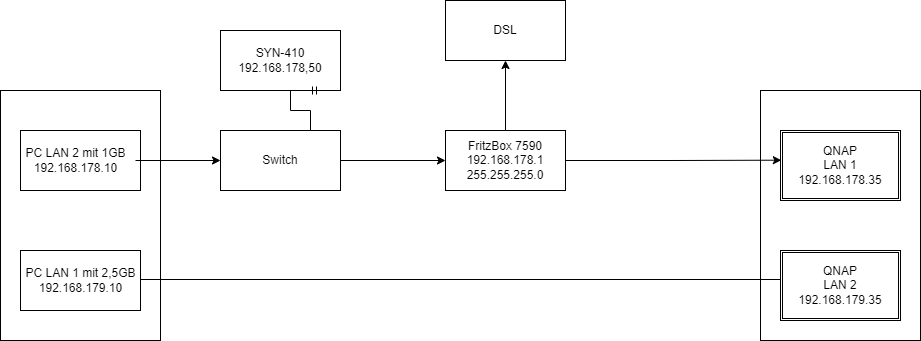

<mxGraphModel><root><mxCell id="0"/><mxCell id="1" parent="0"/><mxCell id="2" value="Switch" style="rounded=0;whiteSpace=wrap;html=1;" vertex="1" parent="1"><mxGeometry x="240" y="200" width="120" height="60" as="geometry"/></mxCell></root></mxGraphModel> Nachdem ich jetzt zuviel des Lobes war, funktioniert es wieder nicht:jumpin:.
