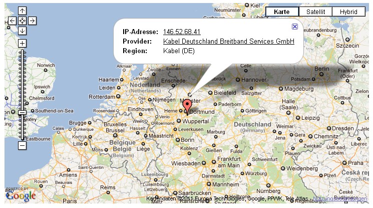

Ihre IP-Adresse ist :
146.52.68.41
Ihr Betriebssystem : Windows Vista Windows Vista
Ihr Browser : Firefox 7.0.1 Firefox 7.0.1
Herkunft : Deutschland
Ihr Provider : Kabel Deutschland

Kommst aus dem Ruhrgebiet ? ;)
Nutze auch die 8.8.8.8, aber bei mir steht trotzdem Deutschland.
