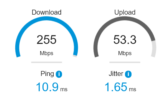

Heute Morgen aus dem nichts ist meine Internetgeschwindigkeit "zusammengebrochen". Dann habe ich alle Geräte neu gestartet doch es half nichts. Anschliessend die Verkabelung kontrolliert und auch da, alles i.o.

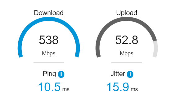

Auch mit dem Laptop getestet - alles i.o. - Speed ist voll da.

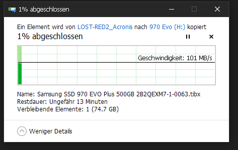

Nach dem Ausschlussverfahren konnte ich das Problem an meinem PC eingrenzen. Von meiner 500/50 Leitung kommen ~250/50 an. Getestet habe ich beide NICs welche auf meinem Mainboard sitzen - macht kein Unterschied. Das komische ist, dass ich mit 98.xMB/s Daten vom Server auf meinen PC ziehen kann. Es betrifft also nur die I-net Geschwindigkeit.

Der Internetspeed kommt ja bis zum AC85P. Wenn der Laptop mit LAN da angeschlossen ist, habe ich den Speed. Nehme ich das selbe Kabel und schliesse an meinem PC an, kommen nur noch 50% durch.

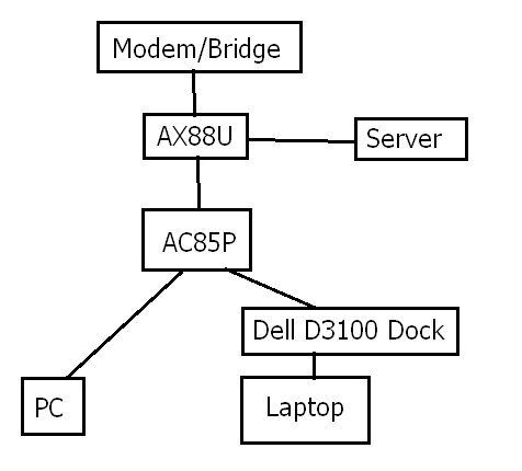

Grundsätzlich könnte man die beiden Asus-Geräte (zumindest die Google-Suche hat das mit den Kürzeln ausgespuckt) durch EINEN vernünftigen Router ersetzen bzw. einen davon einsparen.

Warum ich zwei ASUS betreibe hat topologische Gründe. Die stehen nicht im selben Raum. Am AX sind noch andere Geräte angeschlossen, die aber keine Relevanz haben.

Ok, das mit 2x Asus hat sich aus der Skizze ergeben dass man da nachfragt.
