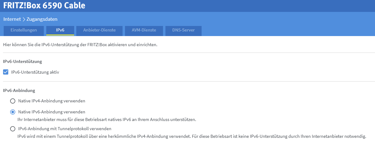

@Rodman
Ist denn in der Fritz!Box IPv6 aktiviert? Welche Optionen sind da bei dir aktiviert?
Windowstaste und Shift gedrückt halten, dann S und du kannst ein Screenshot erstellen.
Mit STRG + V dann hier als Bild einfügen.
Der haken ist nicht gesetzt.
Sollte ich das ändern? Mit ip4 ip6 habe ich mich noch nie beschäftigt.
Naja, wenn ipv6 abgestellt wurde ist die Anzeige „ipv6 inaktiv„ logisch, findest du nicht?
