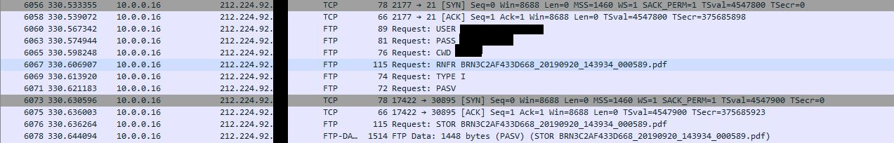

Ich habe mir mal den Traffic des Scanners mit Wireshark angeschaut, insbesondere bei einem Scan to FTP:
Nach einem Power-Reset sieht es erstmal so aus, 10.0.0.16 ist der Scanner, 212.224.92.xx ist mein FTP Server:
823218

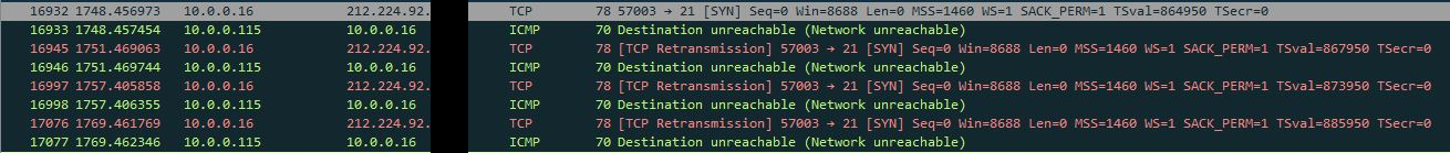

Nach 2-10 Minuten idle sieht der gleiche Vorgang dann so aus:
823219
Der Scanner bekommt keine Verbindung ins Netz, die 10.0.0.115 ist einer der Switche im Netzwerk. Der Scanner ist NICHT an diesem Switch angeschlossen, die unreachable Meldung kommt immer von einem Switch, aber nicht immer vom gleichen Switch.
Abgesehen vom Init der Verbindung ins Netz ist der Fehler auch bei SMTP oder externem DNS oder FW Update Check immer der gleiche.
Der Scanner scheint sich im Netzwerk tot zu rennen und findet das Gateway nicht.

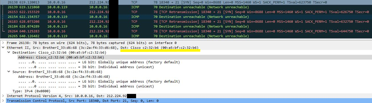

Ich hab mir das jetzt nochmal im Wireshark angeschaut.
Raijin schrieb:
Das einzige was der Scanner tut, ist dem Paket im Ethernet-Frame die Ziel-MAC des Gateways mitzugeben.
Im Normalbetrieb ist das Ethernetpaket an die MAC vom Gateway adressiert.
Im Fehlerfall sehe ich in Wireshark dass im Ethernetpaket der antwortende Switch als Ziel hinterlegt ist.
Vom Gateway keine Spur.
Hier antwortet jetzt übrigens mal ein anderer Switch als oben.
823997
