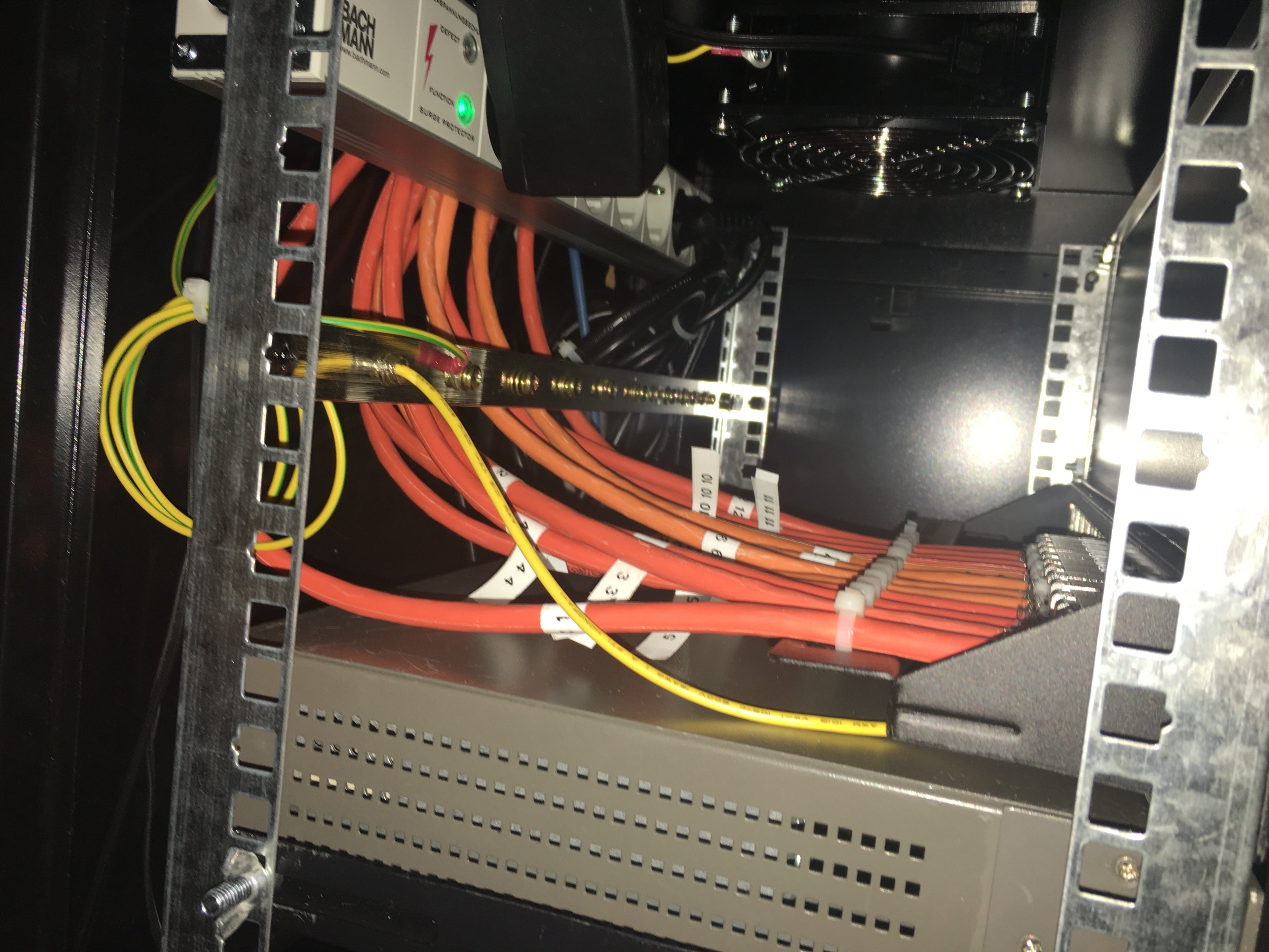

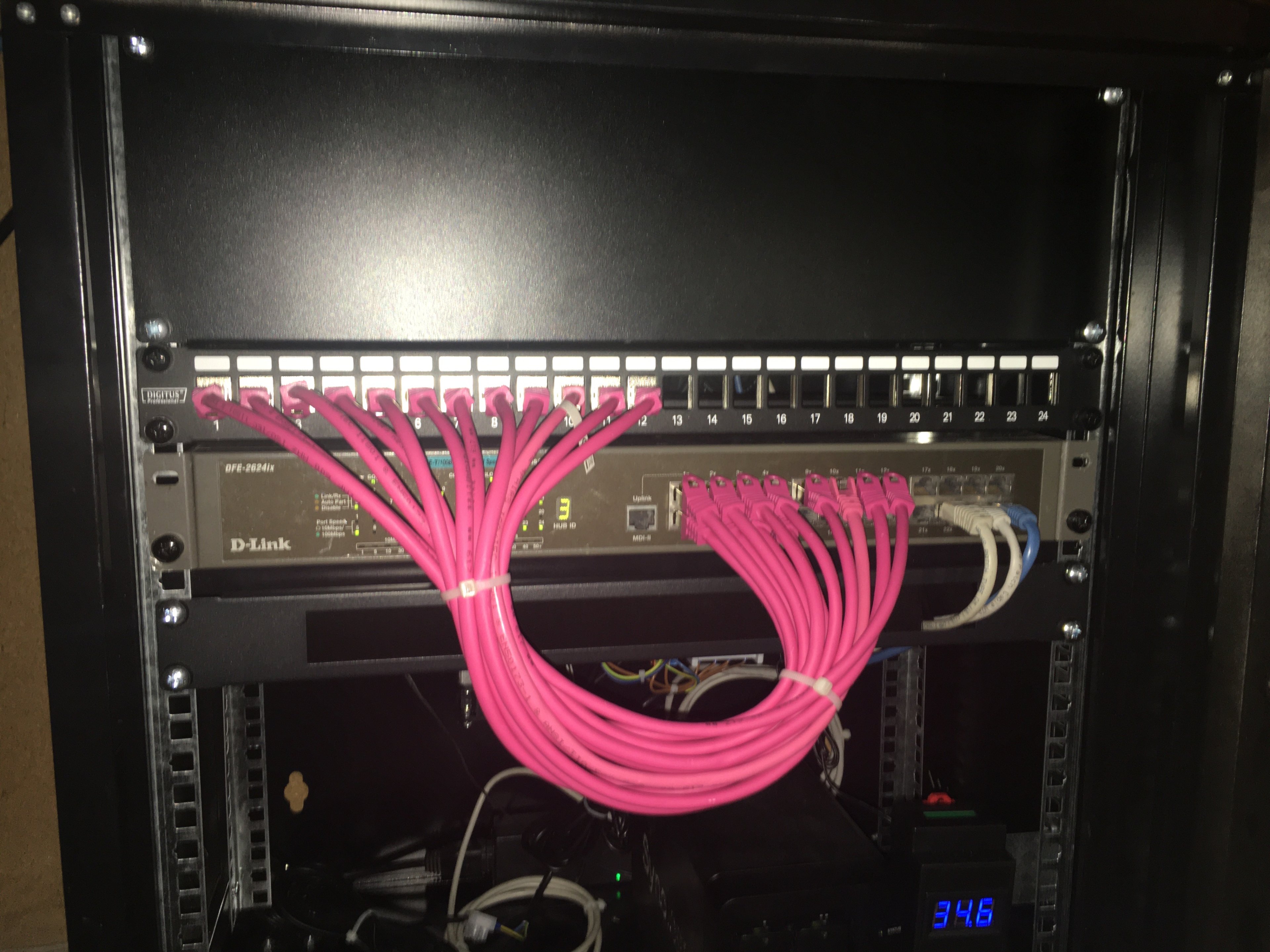

Jedenfalls. Vor längerer Zeit habe ich damit begonnen mir ein Netzwerkschrank aufzubauen. Das Projekt ist soweit nun beendet. Aber irgendwas sagt mir das an der Anordnung noch Verbesserung besteht. Daher mal die Frage an den Experten. Sieht das so gut aus? Was könnte sonst vielleicht in der Anordnung verbessert werden?

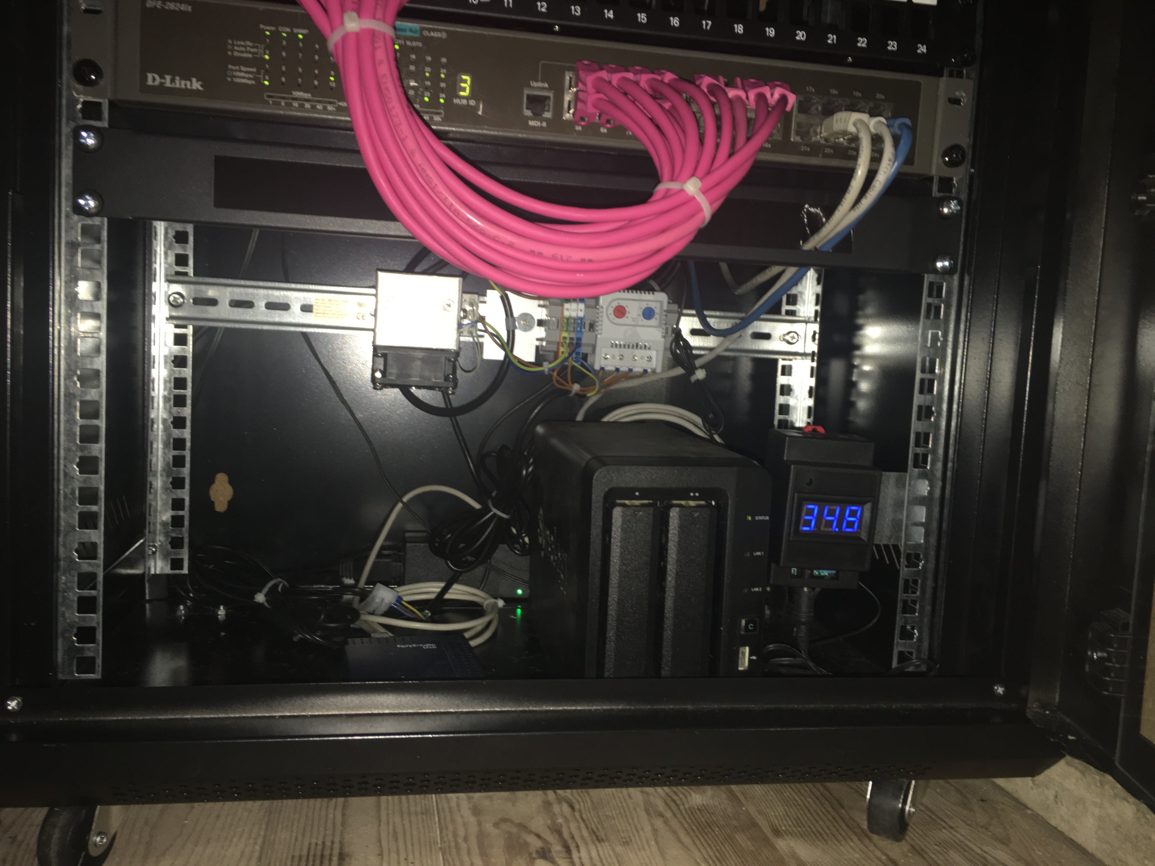

Anordnung von unten nach oben. Synology NAS, Temperaturanzeige, USB ISDN Adapter, Heizmodul getrennt geregelt (Kühlung/Heizung), Switch, Patchpanel, Erdungsleiste, Steckdosenleiste, Dachlüfter.

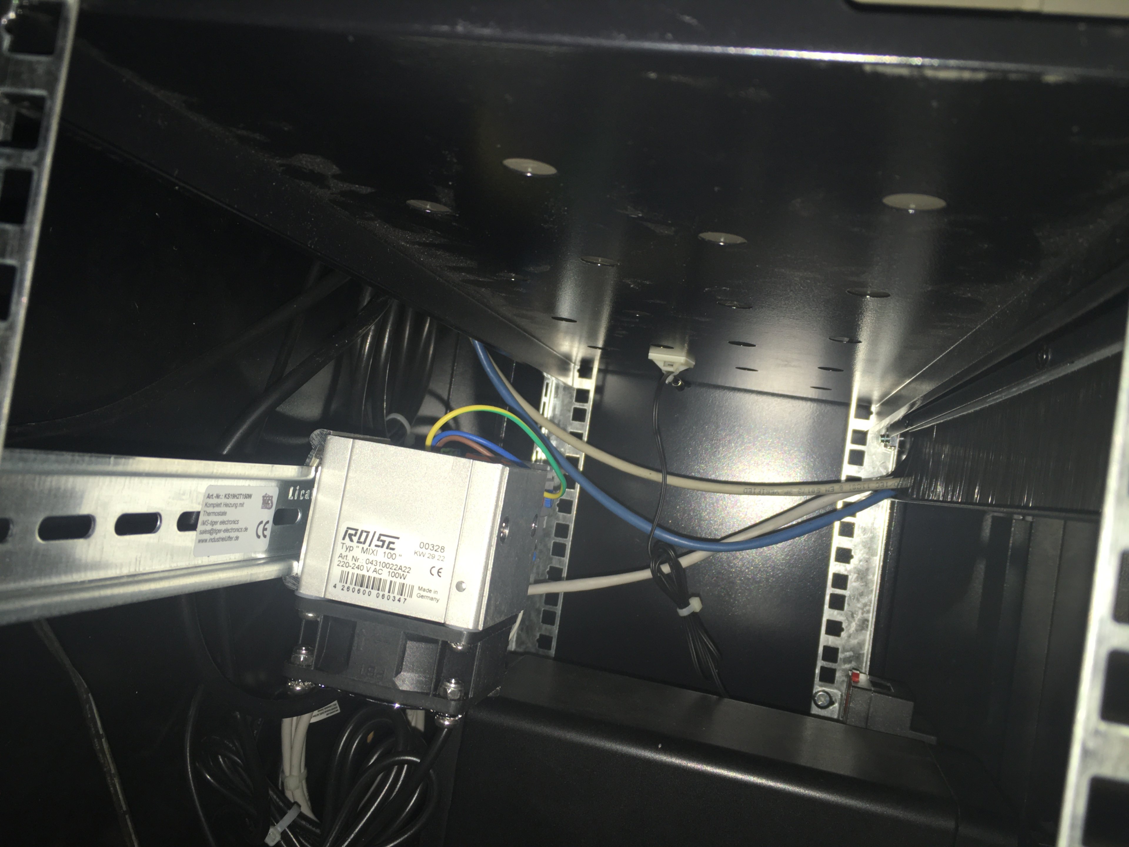

Den Patchpanel kann ich jedenfalls nicht versetzen weil sich die Kabel sonst mit dem Dachlüfter beißen. Den Fühler für die Temperaturanzeige habe ich heute nochmal versetzt und ganz oben in Bild3 hinter dem Rahmen geklebt. Ursprünglich hatte ich den erst unter der Platte wo die Switch aufliegt dran. Nur habe ich heute gemerkt das der Switch die Abwärme direkt auf die Platte abstrahlt wodurch das Messergebnis gefälscht wird. Eine Blindplatte (2 HE) möchte ich noch gerne unter der mit der Bürstenleiste.

Sieht doch gut aus... wenn Temperaturen passen warum was anpacken.
Auch wenn es schwer ist, man muss ja nicht alles tot optimieren. ;)
Aber wenn was zum verbessern ist, dann den ollen 100Mbit Switch gegen irgendwas aus dem 21 Jahrhundert tauschen. :D

Ich bin mir nur immer noch beim Dachlüfter unsicher. Dieser ist so angeordnet das die Luft nach außen transportiert wird. Woanders habe ich gelesen das Lüfter für Server/Netzwerkschränke die Luft von außen ansaugen sollten. Was ist denn richtig?
Auch das Heizmodul könnte vielleicht so angeordnet werden das es umgedreht wird. Nur komme ich dann nicht mehr an den Drehreglern ran ohne alles abbauen zu müssen.
Was meint ihr? Es ist nicht so das ich mich bei Verbesserungen verschließe. Sofern sie umsetzbar sind.
Im Prinzip ist es völlig wurst wie rum die Lüfter rein/raus blasen solange im Schrank die Temperaturen im Rahmen sind.
OT Frage: Heizen? Einen Serverschrank?
Eine USV fehlt.
Heizen deshalb weil der Netzwerkschrank bzw. Serverschrank (ist übrigens einer mit 12 HE) unter dem Dachboden steht wo es im Sommer schon mal sehr warm und im Winter sehr kalt werden kann. Momentan zeigt der Temperaturanzeiger etwa 37 Grad. Daher ist der Lüfter eingestellt bei etwa 35 Grad und der Heizlüfter bei etwa 20 Grad. Je nach über oder Unterschreitung schaltet sich eines von beiden ein oder aus.

Beim neuen (Gigabit) Switch würde ich darauf achten, dass die Ports möglichst links sind am Gerät, dann kann man mit kürzeren Patchkabeln arbeiten. Sieht schöner aus, technisch egal.
Mir gefällt das 230V Kabel nicht, dass da ohne Zugentlastung an den braunen Adern vom Thermostat befestigt ist.
Da kann ggf. Nachbearbeitet werden.
Der Rest sieht soweit doch gut aus.
Das Heizmodul wurde so fertig geliefert von it-budget.de (Hutschiene, Modul, Thermostat usw)
Hm. Viel Verbesserung sehe ich da jetzt nicht mehr irgendwie. Ich könnte höchstes die braunen Kabel vielleicht mit Kabelbinder fixieren wenn du das als Zugentlastung meinst.

Auf gar keinen Fall Kabelbinder einsetzen. Lieber Klett, denn sobald du ein Patchkabel mal umstöpseln musst ärgerst du dich darüber, dass du keinen Kabelbinder, Seitenschneider, Schere o.ä. dabei hast um es erneut schick zu machen.
Die Tür vom Schrank mit erden (nein es reicht in bestimmten Fällen nicht nur die Schiene innen im Schrank zu erden)
Kabelführungspanel noch zwischen Switch und Patchpanel einsetzen (erspart dir in Zukunft das verkabeln; ein KFP oberhalb und unterhalb jeder aktiven Komponente und immer vom Switch Hälfte links, Hälfte rechts weg - gemessen von der Mitte der aktiven Komponente - verkabeln)

Zum Schrank haben ja einige schon was gesagt. Sieht gut aus, aber tausch Kabelbinder gegen Klettband.
Aber der "Switch" muss weg. Denn das ist kein Switch, sondern ein Hub, und ueber 20 Jahre alt.
Technisch mag der funktionieren, aber der ist eine unglaubliche Bremse in deinem Netzwerk.
Ein Hub verteil saemtlichen Netzwerktraffic auf alle Ports. Dann ist dein Netzwerk komplett ausgelastet, wenn nur ein einzelner Client 100 Mbit/s Traffic erzeugt.
So ein Geraet hat, auch wenn es kompatibel ist, in einem modernen Netzwerk nichts mehr verloren.
