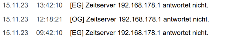

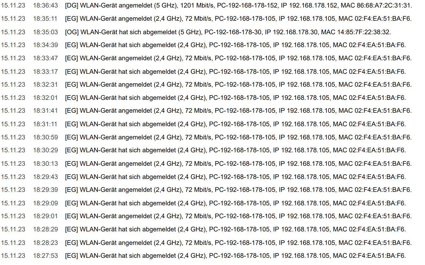

Hi, also die Protokolle angehängt. Internetverbindung ist leer das Protokoll.
Was hat es mit der Meldung Zeitserver antwortet nicht auf sich?
Das kannst Du in meinen Augen mißachten, weil der Fehler erst vorhanden ist
dann sich selber behebt

redjack1000 schrieb:
Was für auffällig ist, das sich Netzwerkgeräte so oft an- und abmelden, finde ich ungewöhnlich
Ja das sind tatsächlich ungewöhnlich viele Aktivitäten. Ja es gibt ein zweites WLAN in unmittelbarer Nähe. Hat aber eine andere SSID. Ist auch eine FritzBox aber genaues Modell ist mir nicht bekannt. Danke dir bereits!
