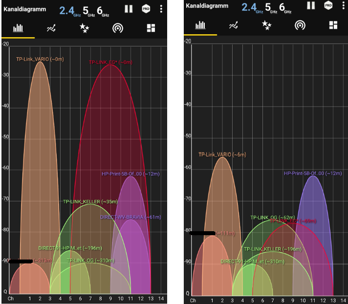

Ich habe mit Wifi-Analyzer mal 2 Messungen vorgenommen und hier als Screenshot angehängt: Links recht nahe am TP-Link_EG (dabei habe ich auch bemerkt, dass sehr nahe am TP-Link_EG in der Wand ein Powerline Adapter (TP-Link_Vario) steckt. Rechts eine Aufnahme in einem der problematischen Räume (Küche, ebenfalls EG). Zusätzlich sieht man in den Diagrammen auch, dass da noch Kanäle durch 2 Drucker im Haus genutzt werden. Unglücklicherweise wird es wahrscheinlich eher schwierig LAN Kabel und damit einen AP näher an die Küche zu bringen.

Denke Dein Kanaldiagramm schaut super aus was die Verteilung angeht.
lazy_leroy schrieb:
Wie Du an Deinem Diagramm siehst, ist die WLAN-Abdeckung in der Küche allein durch den TP-Link_Vario gegeben – alles unter -70 dBm kannst Du ignorieren. Folglich solltest Du in den Endgeräten auch jenes WLAN hinterlegen.
Mein Tipp: In allen WLANs der gleiche Name, Kennwort und Verschlüsselung zu hinterlegen, also WPA2-only ohne TKIP oder WPS. Dann musst Du nur ein WLAN in den Endgeräten hinterlegen bzw. dort gar nichts ändern. Und die Geräte roamen. Manche bleiben nämlich bis weit unter -70 dBm an ihrem bisherigen WLAN kleben.
Wie geschildert, stören andere WLANs den Kanal nur dann, wenn sie diesen auch auslasten, also massiv viele Daten übertragen. Daher zeigt z. B. FRITZ!OS nicht nur die Kanal-Belegung sondern auch die Auslastung (des aktuellen Kanals). Trotzdem kannst Du hier optimieren, also die Drucker per LAN oder USB verkabeln. Wenn Ihr dann am Drucker dessen WiFi-Direct nicht (mehr) nutzt, kannst Du das über dessen Web-Oberfläche abschalten (und gleich auch ein Firmware-Update machen).
