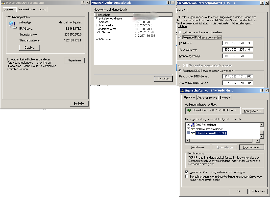

start - einstellungen - netzwerkverbindungen
rechtsklick auf lan-verbindung und unter eigenschaften häckchen bei "symbol im infobereich anzeigen" machen - oder vorher auf lan-verbindung aktivieren :D

Geh mal in die Systemsteuerung>Netzwerkverbindungen, dann klicke eine Verbindung mit der rechten Maustaste an, Eigenschaften, Haken setzen bei Symbol in Taskleiste anzeigen. Dann sieh mal nach unter Status ob Du mit dem Netz verbunden bist.

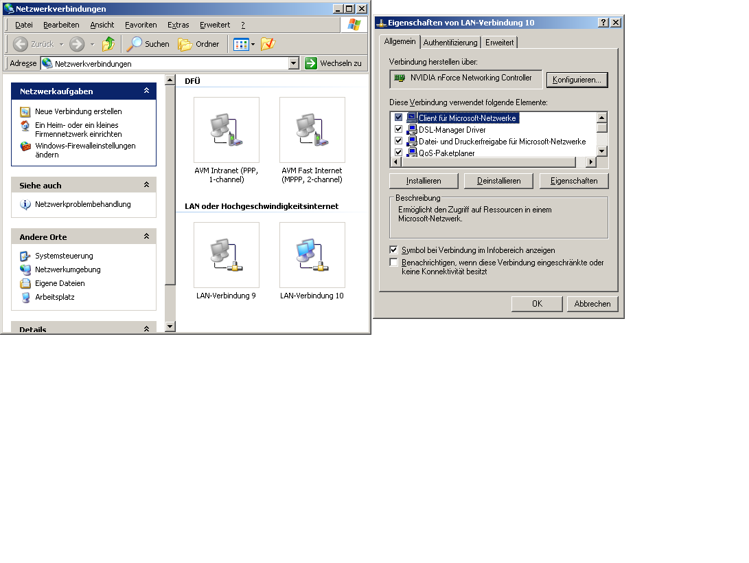

Wenn dort keine Netzwerkverbindungen angezeigt werden, also keine Symbole für die Verbindungen mehr angezeigt werden, sollte man als erstes prüfen, ob der Dienst "NETZWERKVERBINDUNGEN" gestartet ist. Ist dies der Fall kann man als nächsten Schritt über START - AUSFÜHREN folgendes eingeben:
1. regsvr32 netman.dll
2. regsvr32 netcfgx.dll
3. regsvr32 netshell.dll
4. Abschließend den Rechner neu starten
