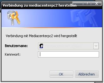

habs jetzt soweit hinbekommen, das gastkonto hat sich aktiviert wurde aber als deaktiviert angezeigt.
habe jetzt nur noch ein kleines problem, bekomme jetzt angezeigt dass die verbindung hergestellt wird und soll dann benutzername
und passwort eingeben. nur beim benutzernamen kann ich nichts eintippen.
bin aber an beiden pcs als administrator mit dem selben passwort angemeldet
hab mal nen screenshot davon gemacht
