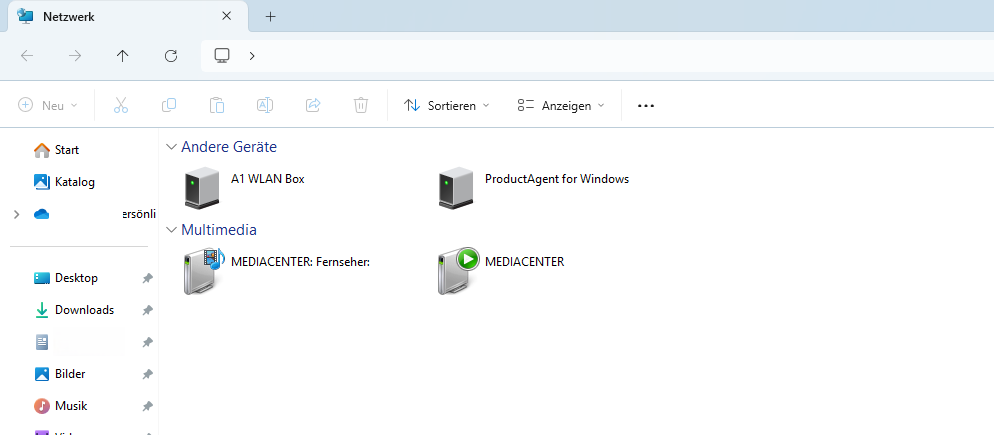

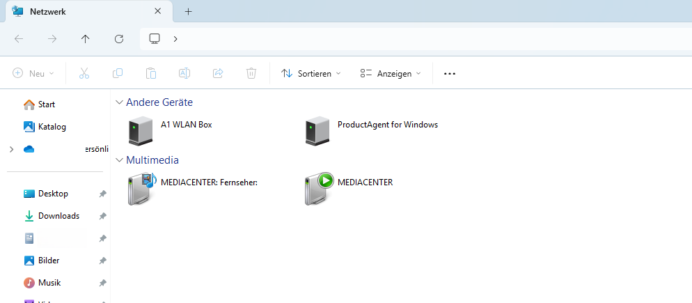

Zuerst müssen aus meiner Sicht mal die beiden Rechner im Netzwerk (Windows 11 und MediaCenter) als Computer aufscheinen, was sie leider noch nicht tun. Nur die Multimedia-Anwendungen vom MediaCenter scheinen schon auf.

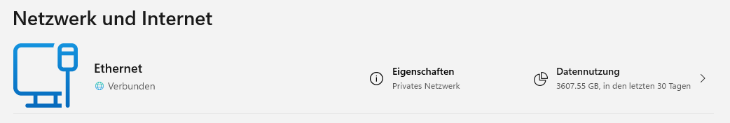

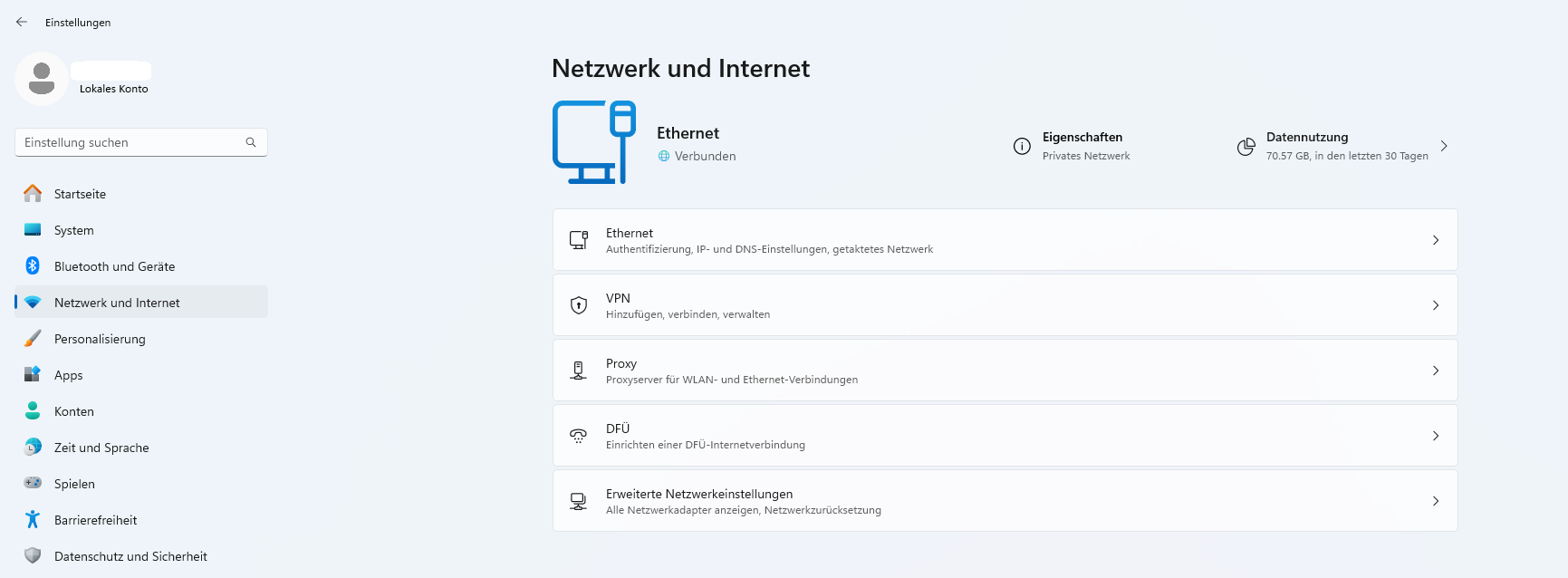

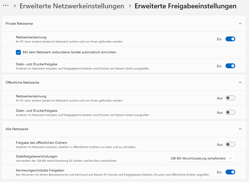

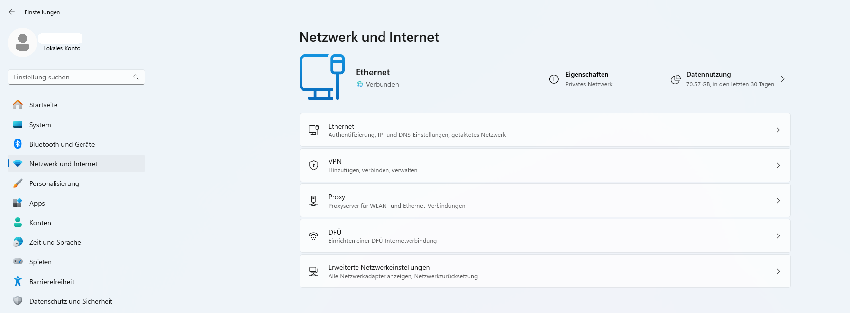

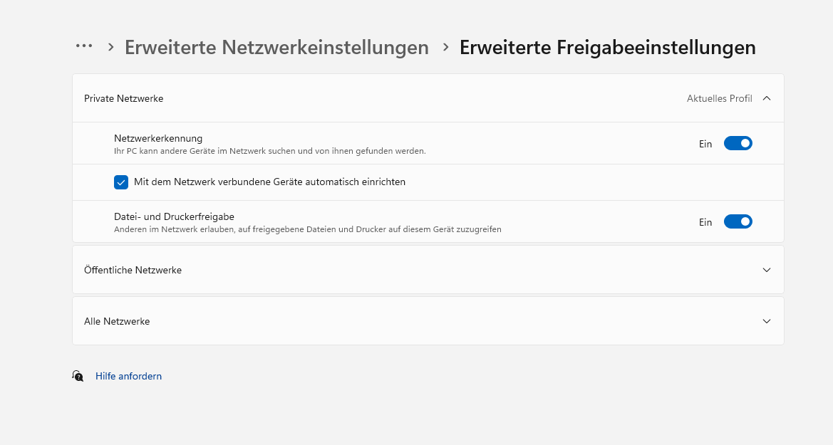

Netzwerk steht auf Privat und die Netzwerkfreigabe ist vermutlich auch richtig konfiguriert?

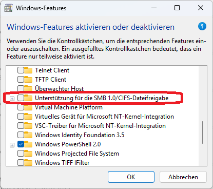

Am Windows 11 Rechner ist SMB1 nicht installiert:

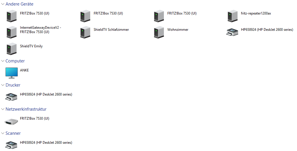

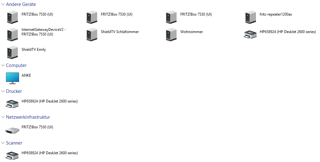

Also ich habe hier 2 Rechner mit W11.
Netzwerk steht bei beiden auf Privat.
Sehen sich auch beide im Netzwerk.
Wenn Kennwort geschütztes Freigeben aktiviert ist (was ich aktiviert lassen würde) gelingt der Zugriff vom anderen PC aber nur wenn die Rechner jeweils ein PW vergeben haben. (Klingt doof, ist aber so)
Das ich das hier Zuhause für die Rechner an sich aber nicht brauche, sie aber trotzdem nicht Kennwortlos im Netzwerk stehen haben möchte, habe ich via "AutoLogon" beide so konfiguriert das sie ohne PW abfrage eingeloggt werden.
Und siehe da, sie finden sich:

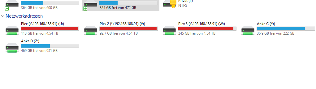

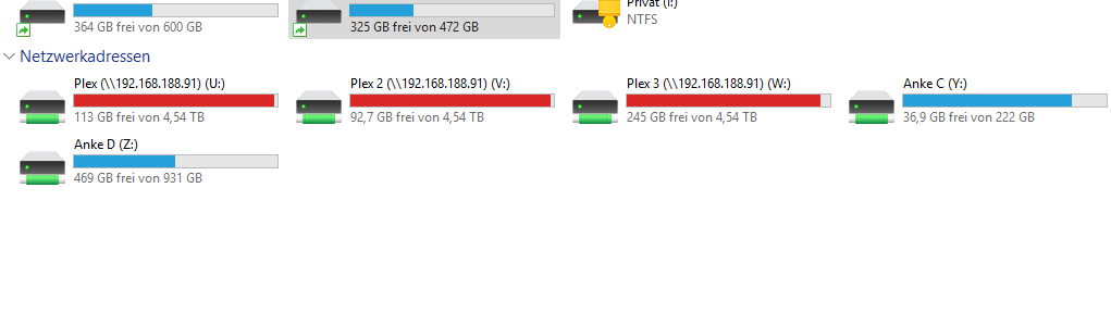

Hab die entsprechenden Platten dann via Rechtsklick auf jene und "Zugriff Gewähren auf -> Erweiterte Freigabe" Freigegeben und lassen sich dann sogar nicht nur in der Netzwerkumgebung sehen sondern auch via Netzlaufwerk Verbinden so das der Umweg über die Netzwerkumgebung gar nicht erst gegangen werden muss jedes mal.

Um das Problem nun einzugrenzen, bin ich folgendermaßen vorgegangen:
1.) Internet per Router ausgeschalten, Firewall am Windows 11 Rechner deaktiviert und geschaut, ob ich dann den Windows 7-Rechner (MediaCenter) im Netzwerk finde. Er taucht noch immer nicht auf, also die Firewall kann nicht schuld sein.

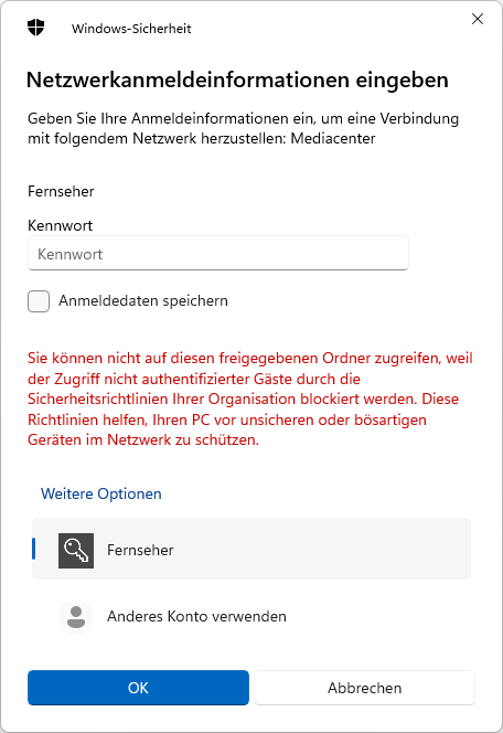

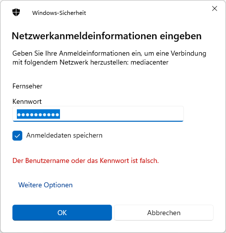

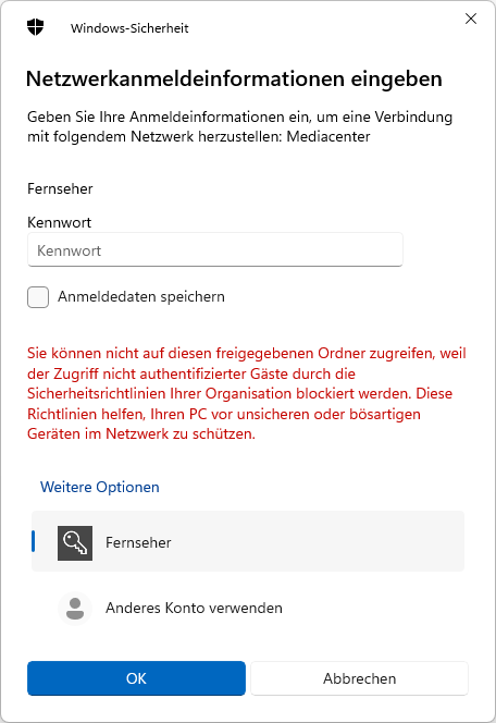

2.) Nun habe ich probiert, direkt in die Adressleiste den Computernamen (\\Mediacenter) einzugeben und dann kam eine Kennwort-Aufforderung. Da ich für das MediaCenter, wo ja keine Sachen außer Filme oben sieht, kein Kennwort brauche und auch nicht nach dem Neustart eines eingeben will, war das Kennwort immer leer.
3.) Ein leeres Kennwort akzeptiert Windows 11 anscheinend gar nicht mehr. Am Windows 7 Rechner ist die kennwortlose Freigabe eingerichtet.
4.) Deshalb habe ich jetzt am Windows 7 Rechner für den Benutzer "Fernseher" ein Kennwort eingerichtet, dort die automatische Anmeldung für diesen Benutzer eingerichtet und nun habe ich wirklich Zugriff, auch wenn der Rechner unter "Netzwerk" nicht aufscheint.
5.) Dieses habe ich jetzt als Netzlaufwerk eingebunden und kann nun wieder per Netzwerk zugreifen, auch wenn die Firewall aktiviert ist.

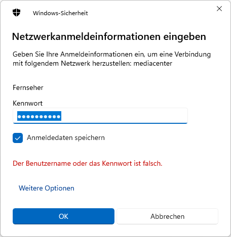

So, leider habe ich mich zu früh gefreut. Die Funktion währte nur bis zum nächsten Herunterfahren.
Es funktioniert zwar prinzipiell, aber ich muss nach jedem Hochfahren des Rechners das Kennwort eingeben, obwohl ich beim Anmeldefenster "Anmeldedaten speichern" aktiviert habe.
Die Einrichtung als Netzlaufwerk funktioniert zwar, aber kann er die Verbindung nach dem nächsten Hochfahren nicht wiederherstellen, da er keinen Zugriff darauf hat.
Wieso merkt sich Windows 11 die Anmeldeinfos nicht?
Habe es nach einigen Neustarts in der Zwischenzeit schon probiert, aber leider merkt sich Windows das Passwort nicht.
Was kann ich tun, um diesen Fehler zu beheben?

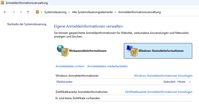

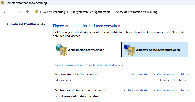

In den Windows-Anmeldeinformationen ist das MediaCenter (Windows10-Rechner) abgespeichert.
Danke und schönen Sonntag
Alte Systemsteuerung -> Anmeldeinformationsverwaltung -> Windows Anmeldeinformationen
Da mal checken, ob die korrekten Zugangsdaten hinterlegt sind. Vor allem solltest du auch den Anmeldekontext überprüfen, also was vor dem Benutzernamen steht. Da gab (gibts?) wohl einen Bug in Windows. Notfalls manuell den Benutzernamen abändern:
fernseher -> win7-pc\fernseher
wobei "win7-pc" dann der Computername deines Windows 7 PCs ist.
Eine andere Variante wäre die Anmeldedaten per "net use ... /savecred"-Befehl zu speichern. Aber probier erstmal obiges.
Edit: Nach dem Abändern musst du einen Neustart machen, da die alten Anmeldedaten für SMB-Sitzungen zwischengespeichert werden.

Danke für den tollen Hinweis.
Habe nun in den Windows-Anmeldeinformationen die Anmeldedaten mal gelöscht und als ich diese gelöscht habe, zeigte er mir wieder welche an von einem anderen vorigen Datum. Habe alle 3 Anmeldeinfos für das MediaCenter gelöscht, neu gestartet, dann die Verbindung neu hergestellt und diese Anmeldeinformationen einmal gespeichert.
Nun funktioniert es und ich konnte es als Netzlaufwerk einbinden.
Vielen herzlichen Dank.
