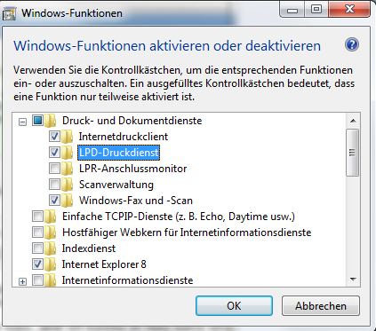

- LPD (Line Printer Daemon) am windows PC aktiviert das geht wie folgt:
Systemsteuerung\Programme\Programme und Funktionen
dann auf der linken seite auf "Windows Funktionen aktivieren oder deaktivieren" dann kommt folgendes fenster:
lpd-aktivieren-win7-jpg.171085
nach dem aktivieren von LPD ok -> das kann ein wenig dauern
wenn das alles erledigt ist, sollte windows ausreichend konfiguriert sein..

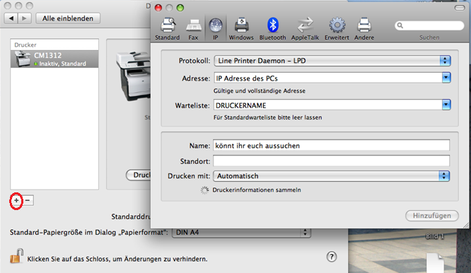

nun zu mac OS X
Über Einstellungen -> Drucken&Faxen kommt ihr schon mal in das richtige Menü dort klickt ihr links unten auf das + um einen neuen Drucker hinzuzufügen im nächsten Fenster IP Drucker auswählen und dann folgendes einstellen:
mac-os-x-freigegebenen-drucker-hinzufuegen-png.171087
