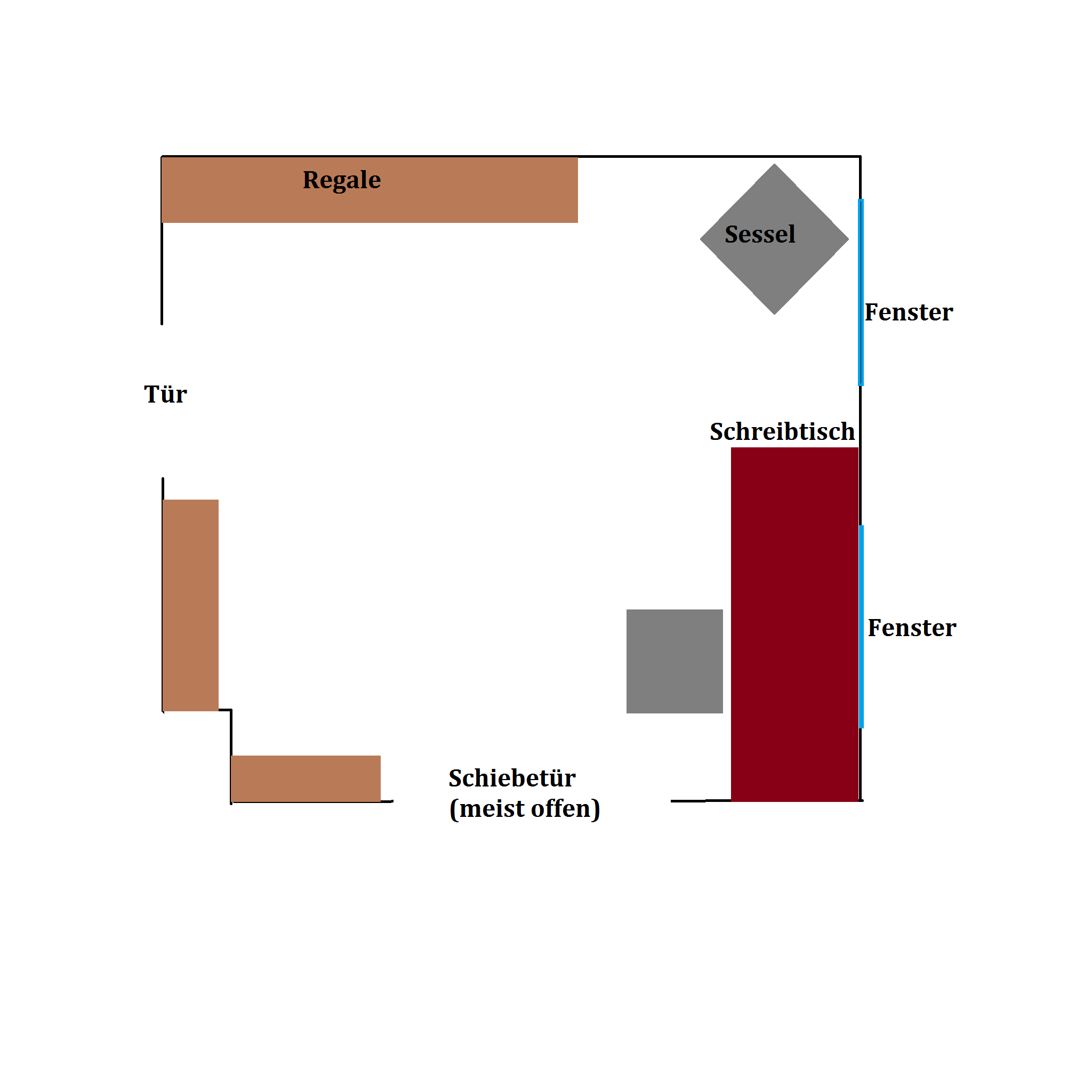

Mein Raum ist 20m² Altbau (Deckenhöhe 3,10m) und ist quadratisch. Grundriss Zimmer (grob).png Die beiden Boxen sollen auf Ständern (Höhe: 63 cm) in zwei Raumecken platziert werden.

Zum Thema Lautsprecher, die das allerwichtigste sind, kann man keine Empfehlung aussprechen, ohne den Raum zu kennen, in dem sie spielen sollen. Da gibt es nur ein paar grobe Faustregeln.
Bei einer Aufstellung in den Ecken kann es sein, dass du Probleme mit der Basswiedergabe bekommst, insbesondere, wenn die Bassreflexöffnungen nach hinten zeigen.
Wenn Dein Zimmer akustisch hart ist (Viele glatte Flächen, große Fenster, harter Boden), ist es günstig, wenn die Hochtöner nur in einem schmalen Winkel abstrahlen : Weniger Reflexionen, dafür ein kleinerer "Sweet Spot". Ist es hingegen akustisch gut gedämpft, dürfen die Hochtöner auch in die Breite strahlen.
Günstig wäre es, wenn du einen Händler fändest, der Dich die neuen Lautsprecher zu Hause hören lässt - das ist der einzig sichere Weg, nicht danebenzugreifen.

Kleine Anmerkung zur Aufstellung: Wenn die Boxen unbedingt in die Ecken sollen, würde ich unbedingt einen Subwoofer mit dazu nehmen und diesen dann anderweitig aufstellen. Wie bereits angesprochen, würde die Basswiedergabe ansonsten stark negativ beeinflußt, gerade bei einem quadratischen Raum.
Wichtig wäre dann auch noch hinter den Boxen an den Wänden möglichst dicke (min 10cm) Basotect Dämmplatten anzubringen. Diese Platten sollten auf Höhe der Lautsprecher hängen und deren Ausmaße nach oben, unten sowie in die Richtung zueinander deutlich überragen. In die Richtung zum bevorzugten Hörplatz sollten sie noch ein gutes Stück länger sein. Ich sage jetzt mal geschätzt 50-100cm, genau kann man das erst sagen wenn man weiß wo exakt die Boxen stehen und wie groß diese sind. Auf jeden Fall sollte foglendes erfüllt sein: Wenn du am Hörplatz sitzt und die Boxen in den Ecken stehen, gibt es von dir aus gesehen eine rechte und eine linke Wand. An beiden Wänden stellst du dir in dem Bereich wo die Basotect Platten ca hinsollen einen Spiegel vor. Wichtig ist jetzt, dass der Punkt wo du im Spiegel die einzelnen Lautsprecher der Boxen siehst, von den Basotect Platten abgedeckt wird und natürlich noch 10-20cm darüber hinaus.
Klar kommt jetzt natürlich der Einwand, dass das aus Designgründen nicht geht. Man kann um die Basotect Platten zu den Seiten aber einen netten Holzrahmen drum rum bauen und die große absorbierende Oberfläche mit Stoff bespannen und künstlerisch bemalen. Es gibt auch solche vorgefertigten akustischen Elemente zu kaufen, die dürften dann aber etwas teurer sein. Im Selbstbau sollte man sich im Bereich <100€ befinden.
Wenn man so vorgeht und für den Subwoofer ein vernünftiger Platz gefunden wird, läßt sich so auch bei Aufstellung in den Ecken eine gute Wiedergabe erzielen. Ansonsten würde ich über eine anderweitige Aufstellung der Speaker nachdenken.
