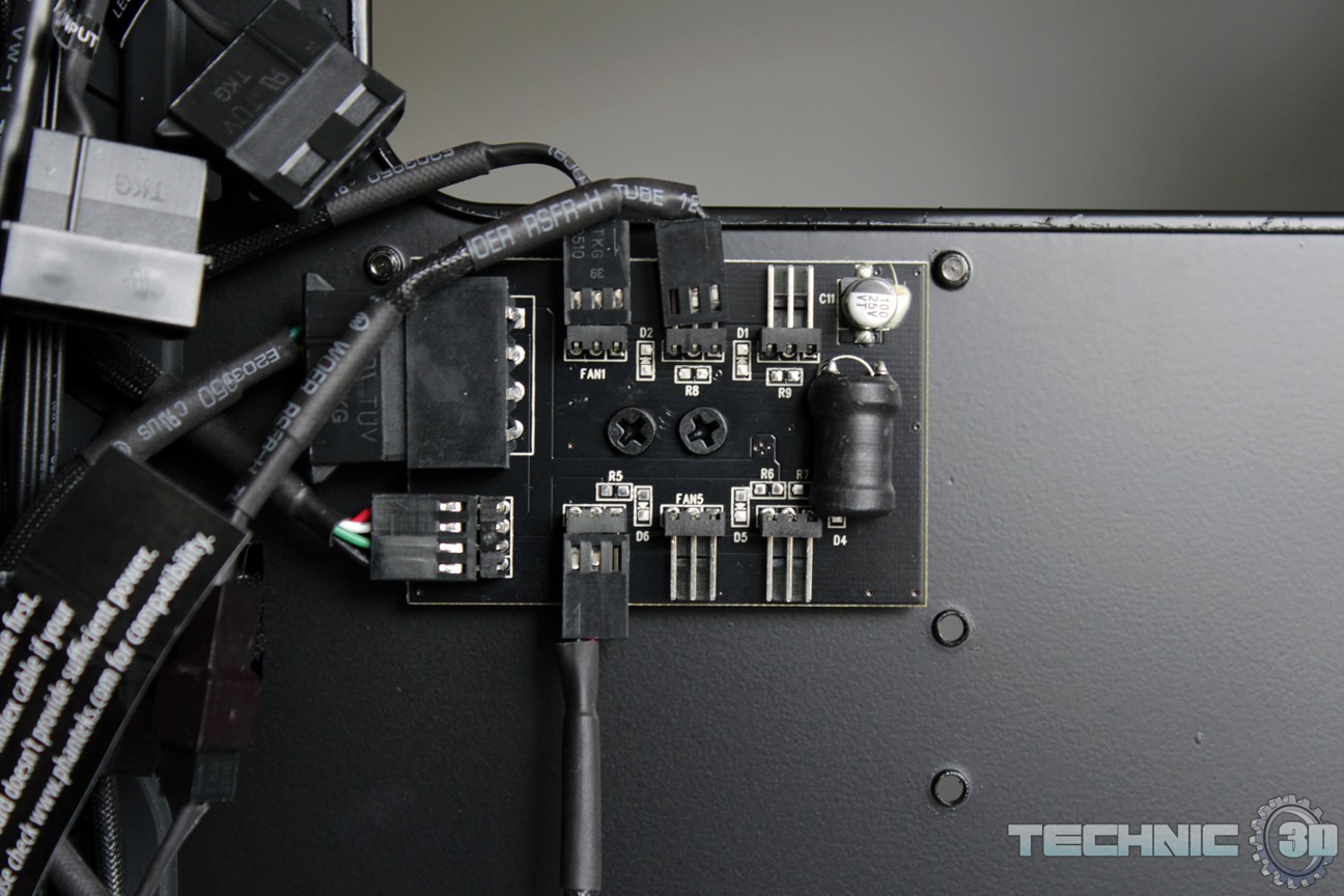

Okay, ich habe gerade einen Testbericht vom Gehäuse gelesen, da ist auf der Hinterseite des Mainboards eine ähnliche Vorrichtung...
6x 3-Pin Lüfter
1x 4er Molex
1x USB? wofür? Wird vermutlich auf MB angeschlossen um die Lüfter zu steuern?
Finde hierbei im Internet leider nichts...

Ja genau sowas hab ich bei meinem auch, nur ohne USB.
Ich vermute aber auch mal das man über die USB Schnittstelle die Lüfter dann mit der passenden Software steuern kann.
Hi,
Fast richtig... :D
dein Verdacht mit der Steuerung stimmt. Nur ist es kein USB, sondern ein PWM-Anschluß. Nicht verwechseln ;) Kann teuer werden, Mainboards sind schnell beleidigt wenn man Anschlüsse vertauscht.
Gruß
Jan
Jetzt nachdem du es gesagt hast, sehe ich es auch wenn ich mir das Bild noch mal ansehe :D
Ja hast vollkommen recht :D
Das heißt, ich schließe diesen 4-pin pwm beim Mainboard am eigentlichen CPU Kühleranschluss an, um dann eine geregelte Lüftung der Radiatoren zu bekommen.

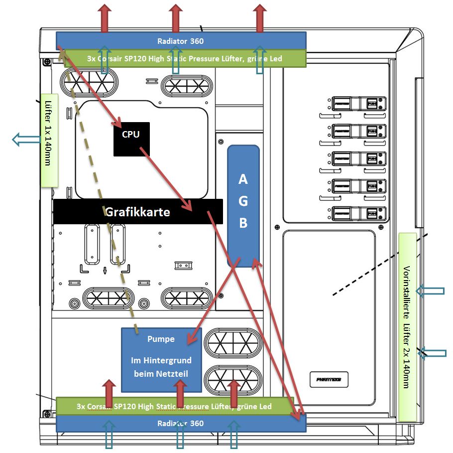

Aber nochmal kurz zurück zu den Radiatoren bzw zu dessen Durchlüftung.
Habe hierbei nochmal den Plan umgebaut.

@Schnitzel
Das wusste ich garnicht mit den Lüfter, gut zu wissen.
@michi
Ne die Lüfter unten unter den Radiator wenn das geht, also grad Radiator und Lüfter getauscht.
Und beim AGB musste höllisch aufpassen, ich hatte das bei mir auch so geplant hab glaube 7 Stunden da gehockt und aus dem alten Case ins neue alles gebastelt, musste nur noch die Graka rein stecken und hab dann gemerkt: "Fuck die ist zu lang, der AGB ist im Weg"
MetalForLive schrieb:
@Schnitzel
Okay, reicht vermutlich nicht die Luft von außen, durch den Radiator zu ziehen... drücken ist daher effizienter?
Allerdings bringt sich dann der beleuchtete Corsair Lüfter noch irgenwas wenn der total vom Radiator verdeckt ist?
Bezüglich der AGB, das muss ich mir ansehen wenn alle Hardwarekomponeten im Gehäuse eingebaut sind...
Dann gehts erst richtig los mit der WaKü :D
Die Corsair high static pressure sind halt dafür ausgelegt auf den Radiator zu drücken, für Pull wären Lüfter besser die einen hohen Durchsatz haben, gibt auch von Corsair die high airflow, leider aber nicht in grün...
Oder musst unten andere Lüfter nehmen von nem anderen Hersteller der grüne hat.
