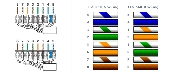

Und beim Anklemmen immer schön die reihenfolge beachten:
Weshalb gibt es eigentlich diese beiden Varianten? Mein Elektriker meinte schon die machen das immer in der B-Variante.
Gute wahl! Auch wenn der AP nur 100MBit/s LAN hat.. aber fürs Inet reicht es allemal. Und kein VPN. Aber gut^^ braucht nicht jeder :D

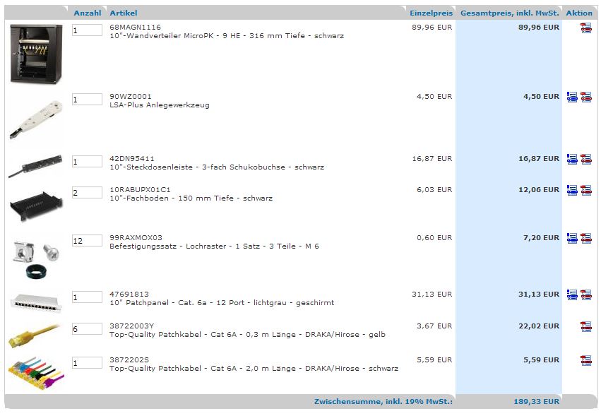

So es geht voran... ich bestelle gerade die Einzelteile wie im Thread beschrieben.

So sieht die Bestellung jetzt aus:
Dazu dieser Switch:
http://geizhals.de/hp-procurve-switch-1810-8g-v2-j9802a-a844527.html
Dazu 2x diesen AP:
http://geizhals.de/tp-link-tl-wa801nd-a523053.html
Kann noch jemand was dazu sagen?
