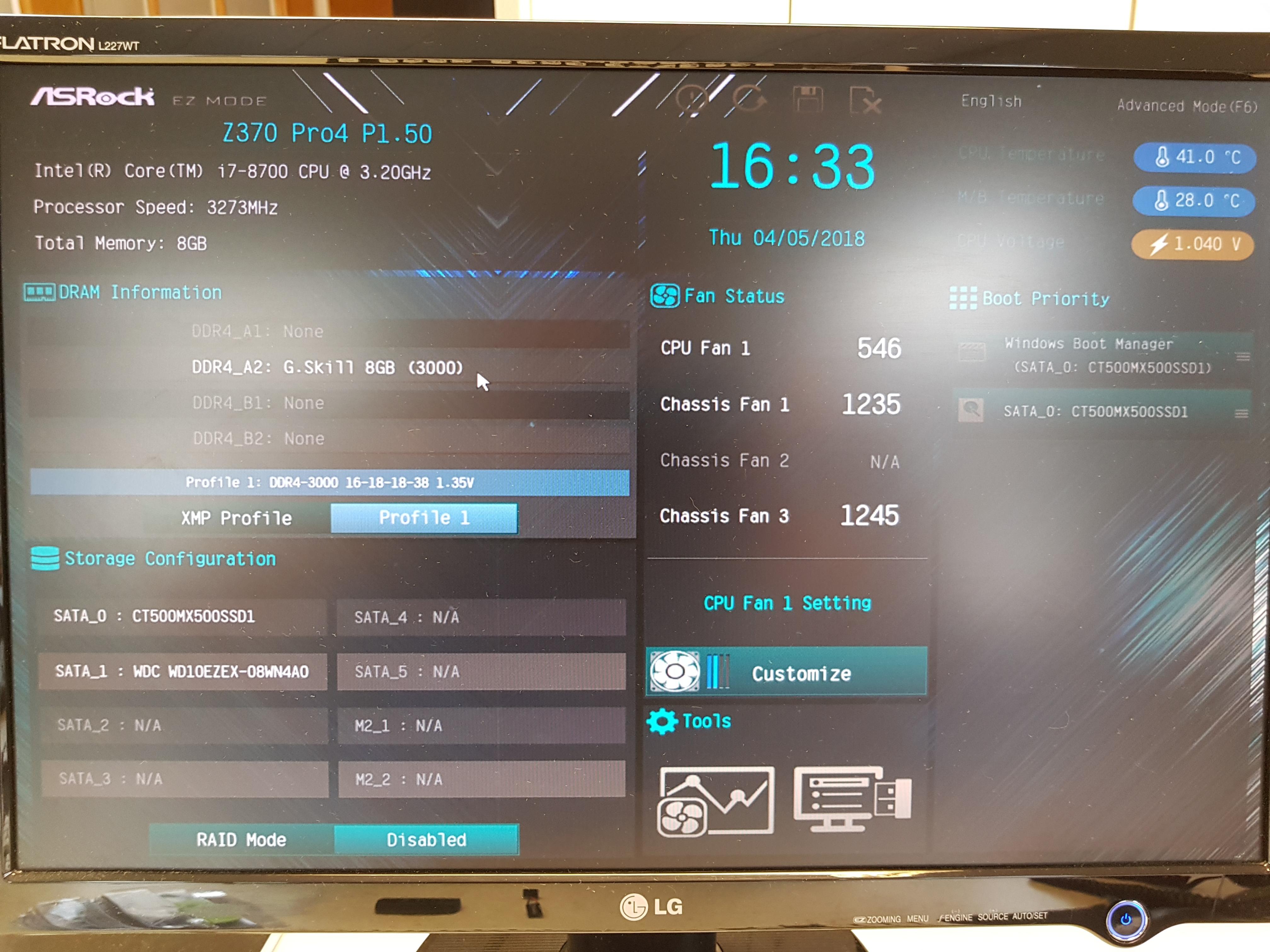

Hab jetzt so einen Speaker angeschlossen, der piept 1 x kurz am Start. Aber teilweise startet er mehrfach neu zu Beginn, ich hab gelesen um die besten Einstellungen zu testen?
Ich sehe oben das xmp an ist, schalte das doch mal aus und lass den RAM auf dem normalen Takt laufen (2666mhz).
Xmp ist Übertaktung, auch wenn es hinterlegte Takt und spannungsprofile gibt muss es nicht problemlos funktionieren.
Hallo R50M, ich kann nur wählen zwischen Profil 1 oder Auto .. aber es gibt kein deaktivieren.
Hab xmp auf Auto gestellt, PC fährt sauber hoch. Hab einen Belastungstest mit 3DMark laufen lassen und funktioniert. Dann mach ich nochmals einen Belastungstest (Fire Strike Ultra) und er hängt sich auf.
Nach was liest sich das für euch?
