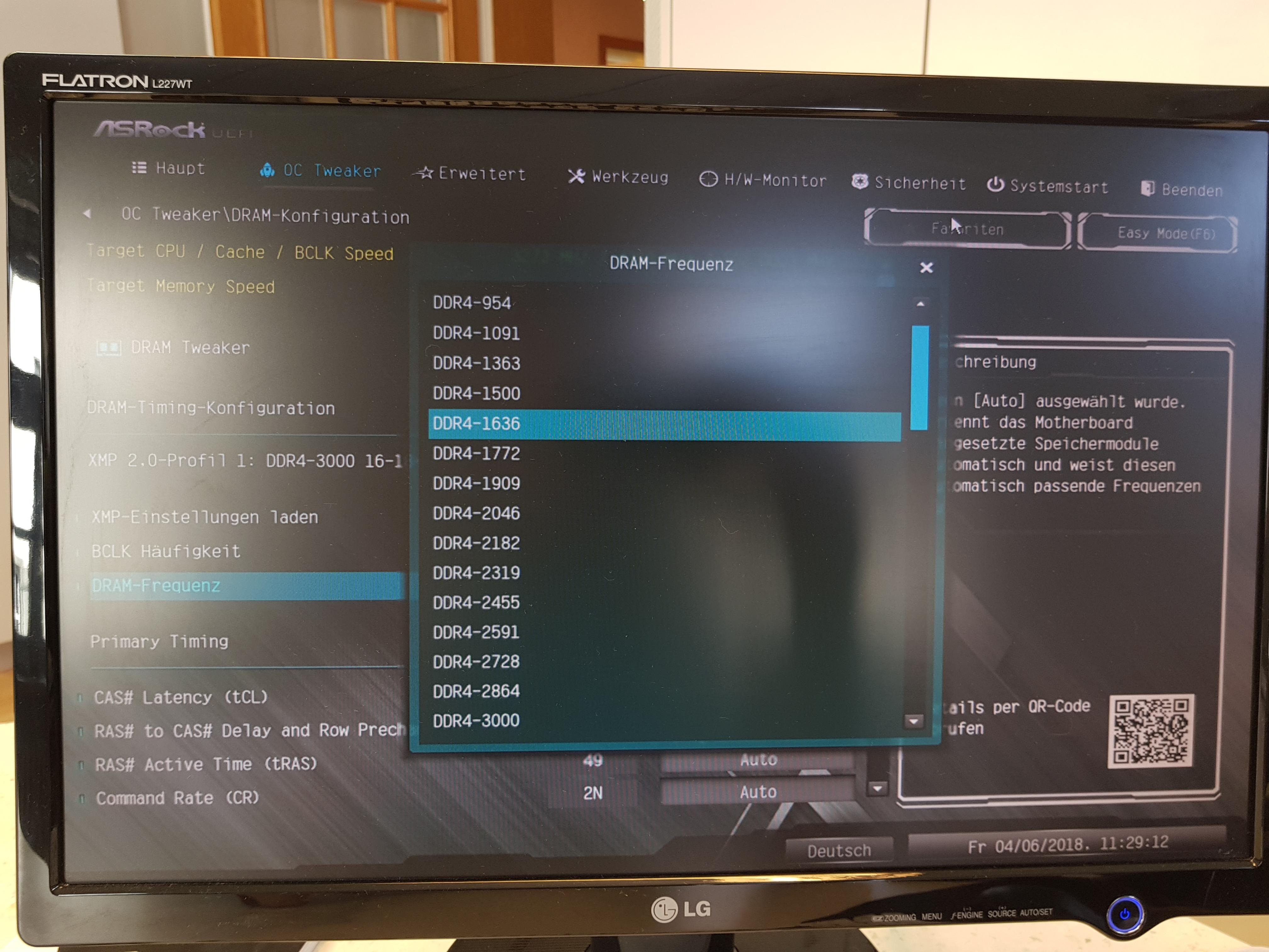

Ich kann den RAM nicht auf 2666MHz setzen, siehe Bild anbei. Er macht wenn auf Auto gestellt auf 2046MHz, was aber auf der Homepage nicht gelistet ist:
- Supports DDR4 4266+(OC)* / 4133(OC) / 4000(OC) / 3866(OC) / 3800(OC) / 3733(OC) / 3600(OC) / 3200(OC) / 2933(OC) / 2800(OC) / 2666 / 2400 / 2133 non-ECC, un-buffered memory

Ich sach der RAM will auf dem Board nicht funzen, den kann man leicht zurückgeben und anderen beschaffen.

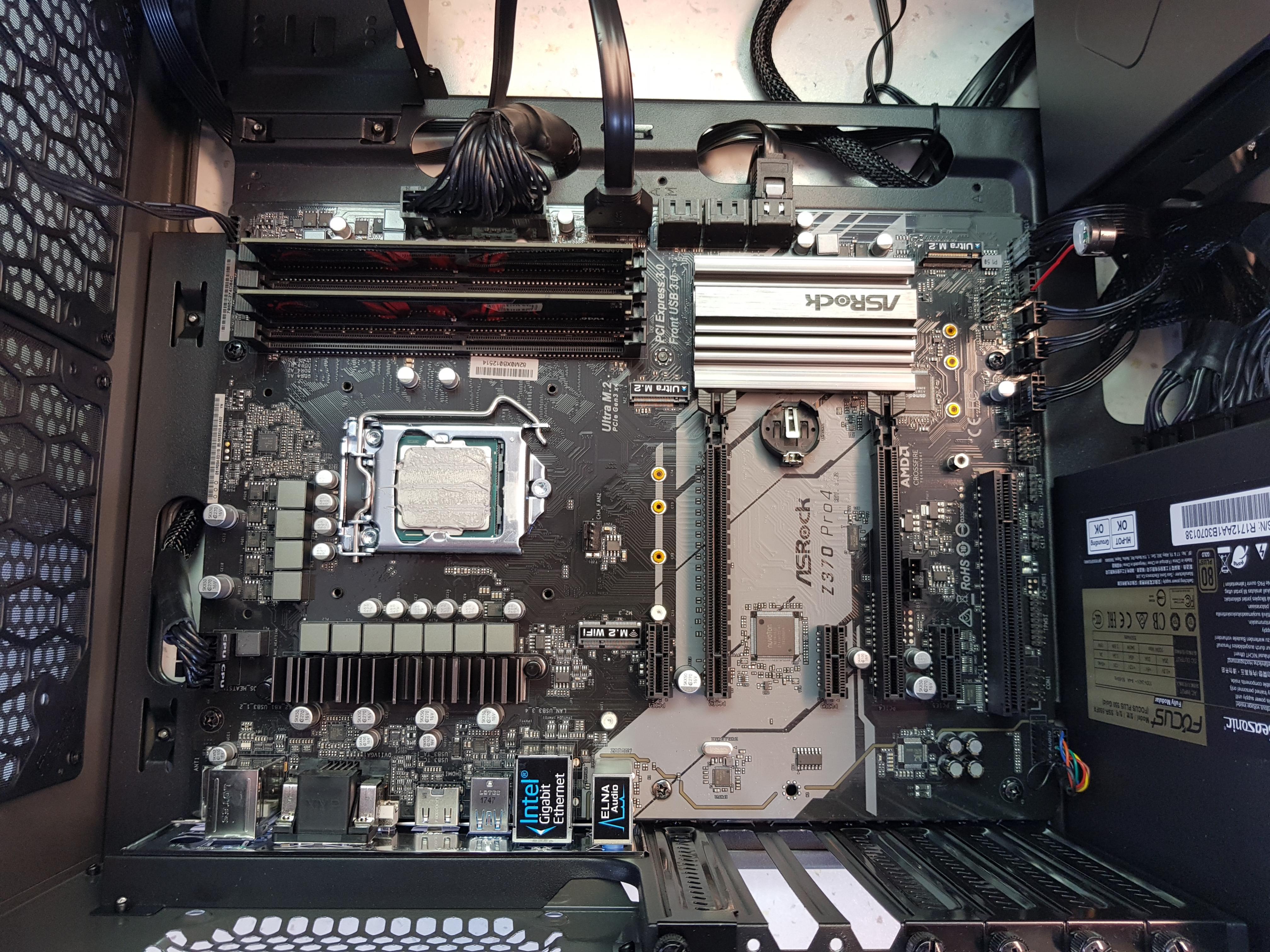

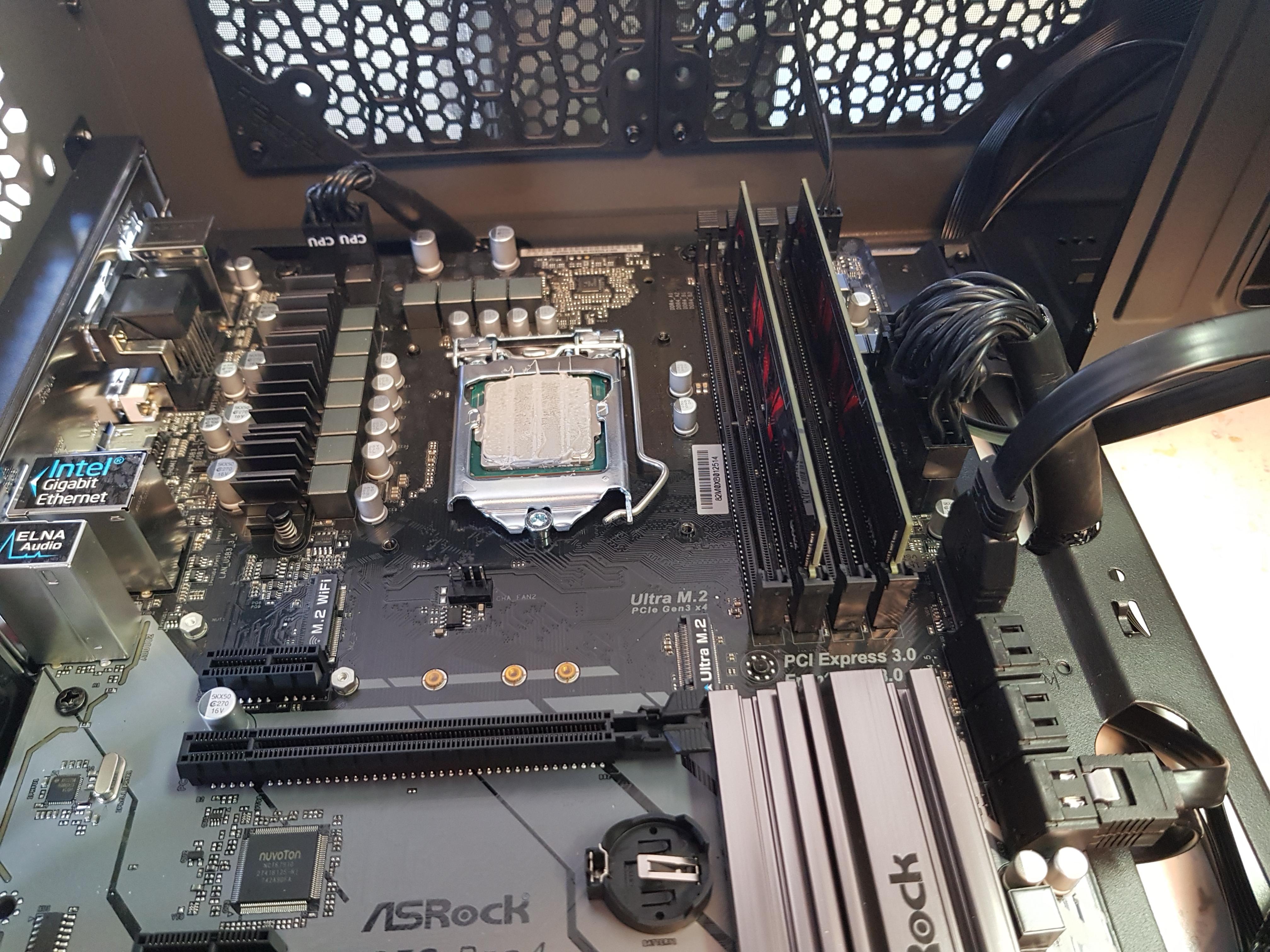

In meinen Augen hast du viel zu viel Wärmeleitpaste drauf. Ob da die Wärme vom Kühler noch richtig aufgenommen werden kann, ich weiß es nicht, bin kein Fachmann. Bevor du den CPU-Kühler wieder montierst, würde ich die Paste noch mal runter machen und dann nur gaaanz dünn (Stück Pappe nehmen) auftragen.

@acco , gut bemerkt. Anscheinend ist er jemand der glaubt , man brauch die nicht, merkwürdig, seit ca. 20 Jahren wird die in PCs verwendet,
und jetzt nicht mehr gebraucht ?

Zuviel Leitpaste? Ok, dann nehm ich was runter .. wusste ich nicht, danke für den Tipp.

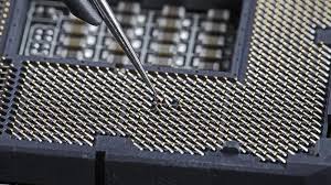

Der Schuldige wurde gefunden, es ist/war der CPU Sockel. Ein PIN war leicht verbogen, obwohl 2 davor und 2 danach in Reih und Glied standen und ich beim Zusammenbau höllisch aufgepasst habe (aber nicht die PIN´s geprüft habe!)

Ich hatte zwar die CPU Kühler gelockert und die Wärmeleitpaste neu aufgetragen, aber ich hab nicht die PINs geprüft. Ziemlich blöd von mir, das hätte mir 10 Stunden Arbeit erspart.
Na hoffentlich läuft der Gute noch lange. Bei verbogenen PIN´s ein guter Bericht von heise:
https://www.heise.de/ct/artikel/c-t-Labs-CPU-Fassung-auf-Mainboards-reparieren-2039867.html

- Prüfen ob ein Pin im CPU Sockel vielleicht verbogen ist und daher keinen Kontakt ergibt.
