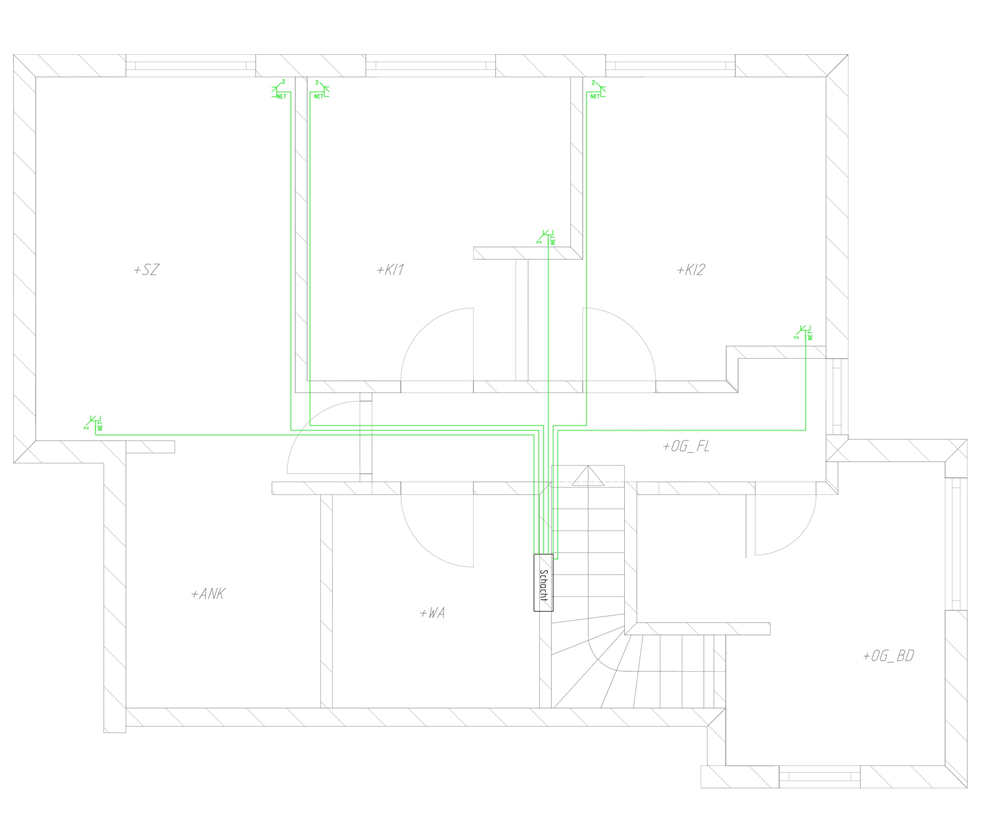

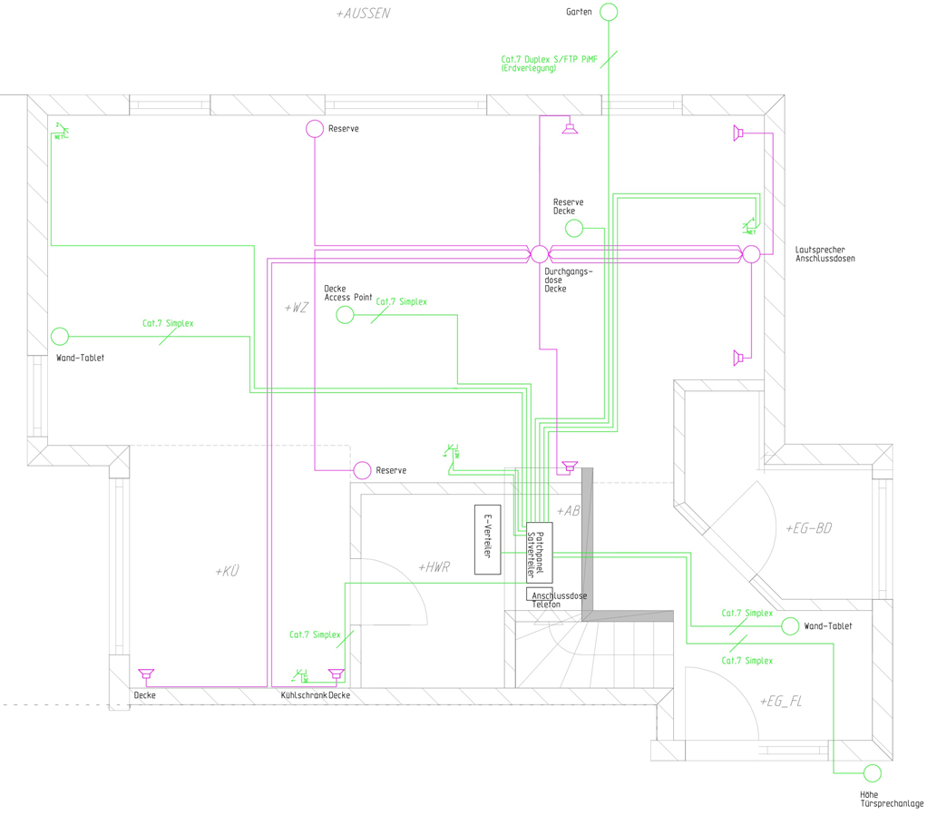

Anbei ein Layout
ErdgeschossObergeschoss
Ich bin für alle Wünsche, Vorschläge und Hilfe offen ;-)

In dem eigenen VLan wären auch nicht viele Geräte (spontan fällt mir nur Sprechanlage und die Kamera ein), da wir KNX verbauen. Falls nötig werden nachträglich noch Bewegungsmelder o.ä. verbaut wo wir nicht dran gedacht haben. Das wird am ehesten im Außenbereich sein.
Das Thema mit dem Controller ist ein guter Einwand. Das muss ich mir noch einmal in Ruhe durch den Kopf gehen lassen. In der Wohnung jetzt haben wir Philipps Hue Lampen die wir tendenziell an manchen Stellen weiter verwenden wollen.
Eigentlich liegt überall Duplex bis auf bei den Tablets/Kühlschrank/Gegensprechanlage. Die 30 Anschlüsse fand ich schon sehr viel und musste überlegen, wo man noch einen benötigt. Aber die Räume sind doch recht eingeschränkt.
Dann werde ich mich mir den Netgear und speziell die Weboberfläche genauer ansehen. Dafür sollte man aber ja auch viele Anleitungen im Internet finden.

Wenn SmartHome ausschließlich auf den eingezeichneten Wand-Tablets bedient werden soll, wäre das halb so wild. Diese können ja problemlos permanent im Smart-WLAN bzw. -VLAN sein.
