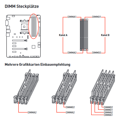

Die 2 RAM-Riegel stecken in den entsprechenden Slots (2. von links und 4. von links)?
Hier stand mist
@mastermafi
Hatte ich extra nachgeschaut vor der Installation.
Habe es auch mit nur einen der Beiden Riegel probiert, abwechselnd.
Die Wahrscheinlichkeit, dass beide Riegel hin sind, ist wohl sehr gering. Habe auf die schnelle auch keine Möglichkeit anderen RAM zu bekommen.
Denke ich würde sonst das Motherboard reklamieren. Wüsste nicht woran es sonst liegen könnte.
