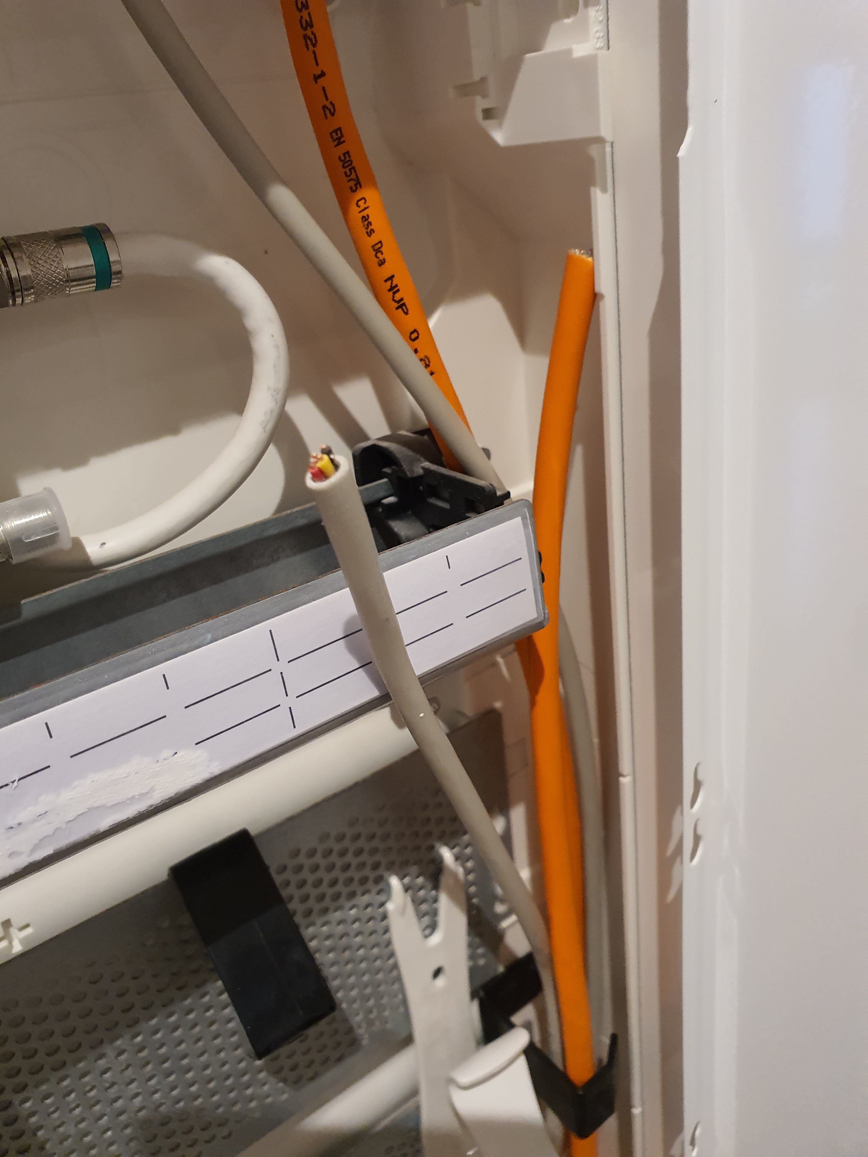

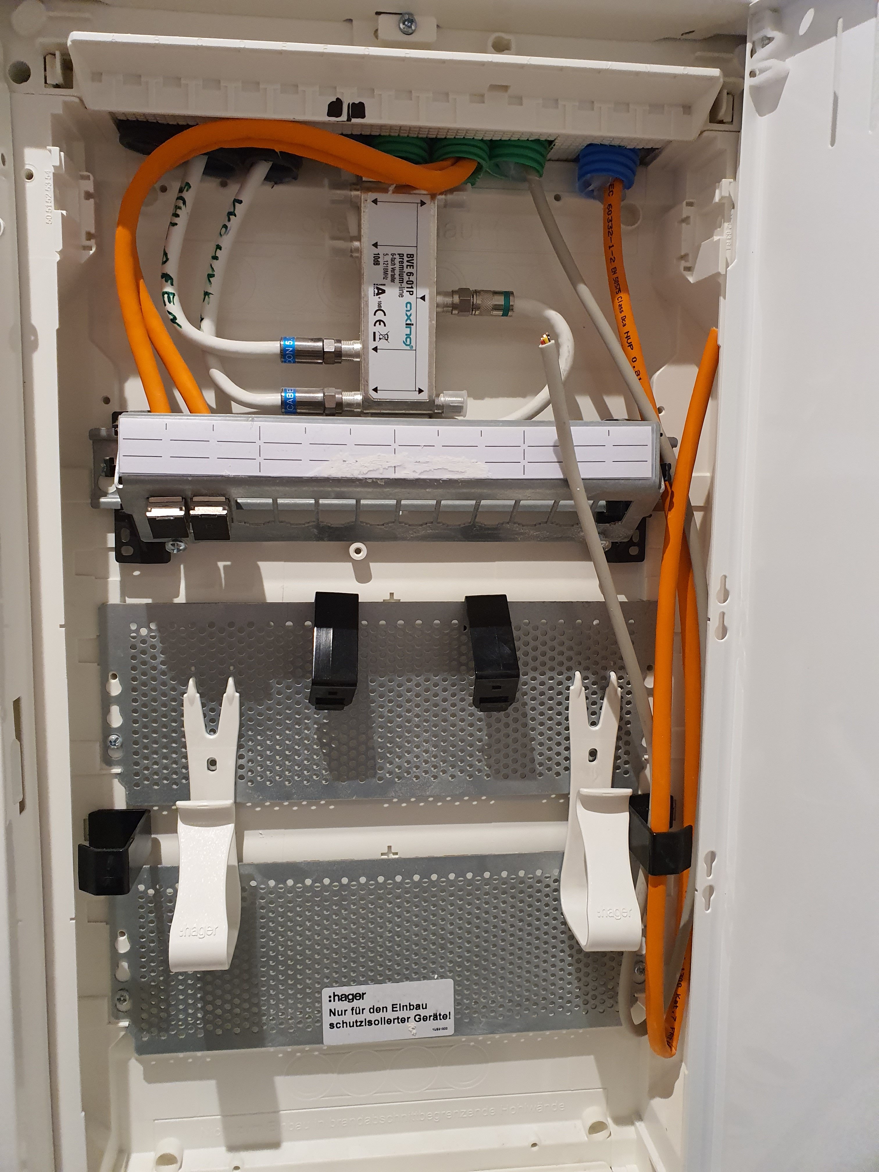

Das bedeutet aber auch, dass auch an die Kleinigkeiten gedacht werden muss. Ich habe in der Wohnung einen Router-Kasten in der Wand. Das sieht momentan so aus:
Dort ist ein oranges Kabel (angeblich für Smart Home Zeugs für die Zukunft) und ein graues Kabel (das dürfte das Telefon-Kabel sein) noch frei und ohne Stecker.

Wie sieht es mit der Praxis aus? Wie auf obigem Bild zu sehen, sind ein rotes, schwarzes, gelbes (und vermutlich, weil nicht ganz erkennbar) und ein weißes Kabel ummantelt. Ummantelung lösen, Abschirmung lösen und mit dem dortigen Extradraht einfach wegschneiden. Dann das rote und schwarze Kabel in die ersten beiden Anschlüsse der TAE Dose befestigen (Ummantelung der einzelnen Kabel natürlich auch entfernen) und fertig.

Im Gebäude ist ein APL der Telekom. Ist da dein Kabel bereits aufgelegt? Wenn ja, welche Adern? Ich würde vermuten, da deine Seite nicht aufgelegt ist, ist die andere Seite auch nicht aufgelegt.
Das weiß ich leider nicht. Damit gestaltet es sich wohl nicht so einfach wie gedacht und es muss doch ein Techniker her.
Will mich jetzt nicht zuweit aus dem Fenster lehnen, aber das graue Kabel sieht mir nach nem KNX Kabel aus (smart home, sollte normal grün sein, aber die Adern würden passen) und das orangene könnte n patch kabel (lan kabel) sein, da hab ich jetzt aber die kabelbezeichnung nicht gegoogelt.
Aber egal was es ist, wenn du keine Ahnung davon hast, lass die Finger davon und hol nen Profi, alles andere ist Unsinn, vor allem bei ner Mietwohnung...
Das Kabel passt schon. Ist eine Fernmeldeleitung. Aber ob der TE an den APL rankommt und in einem Mehrparteienhaus überhaupt daran fummeln sollte ohne Ahnung... Würde ich auch nicht wollen.
Da kommt ein Kabel mit vielen Adern vom Kabelverzweiger der Telekom zum APL des Hauses. Dort teilen sich die Adern auf und es geht jeweils ein Kabel zu jeder Wohnung. Wäre das jetzt ein Einfamilienhaus, wäre es noch etwas anderes.
