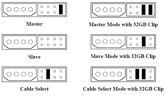

Jumperung der Festplatte prüfen - im Anhang findest du ein selbsterklärendes Bild welches dir weiterhelfen sollte.
Den 32Bit-Mode im Bios solltest du auf jeden Fall aktivieren.

jumpereinstellungen sind richtig. die IBM wird als master, die samsung als slave angezeigt. im dateimanager steht "nicht zugeordnet" bei der samsung.

Wegen der Jumperung nochmal: Es darf sich auf dem Jumperblock der Samsung bei Konfiguration als Slave kein Clip befinden.

hab den fehler gefunden. ich hab den clip verwendet und damit auf slave geschaltet. allerdings läuft die platte dann in einem 32MB modus, was ich auf dem bepackzettel leider überlesen hab. :rolleyes:

Drum habe ich ja oben das Pic gepostet, dachte mir nämlich schon sowas in der Richtung.
