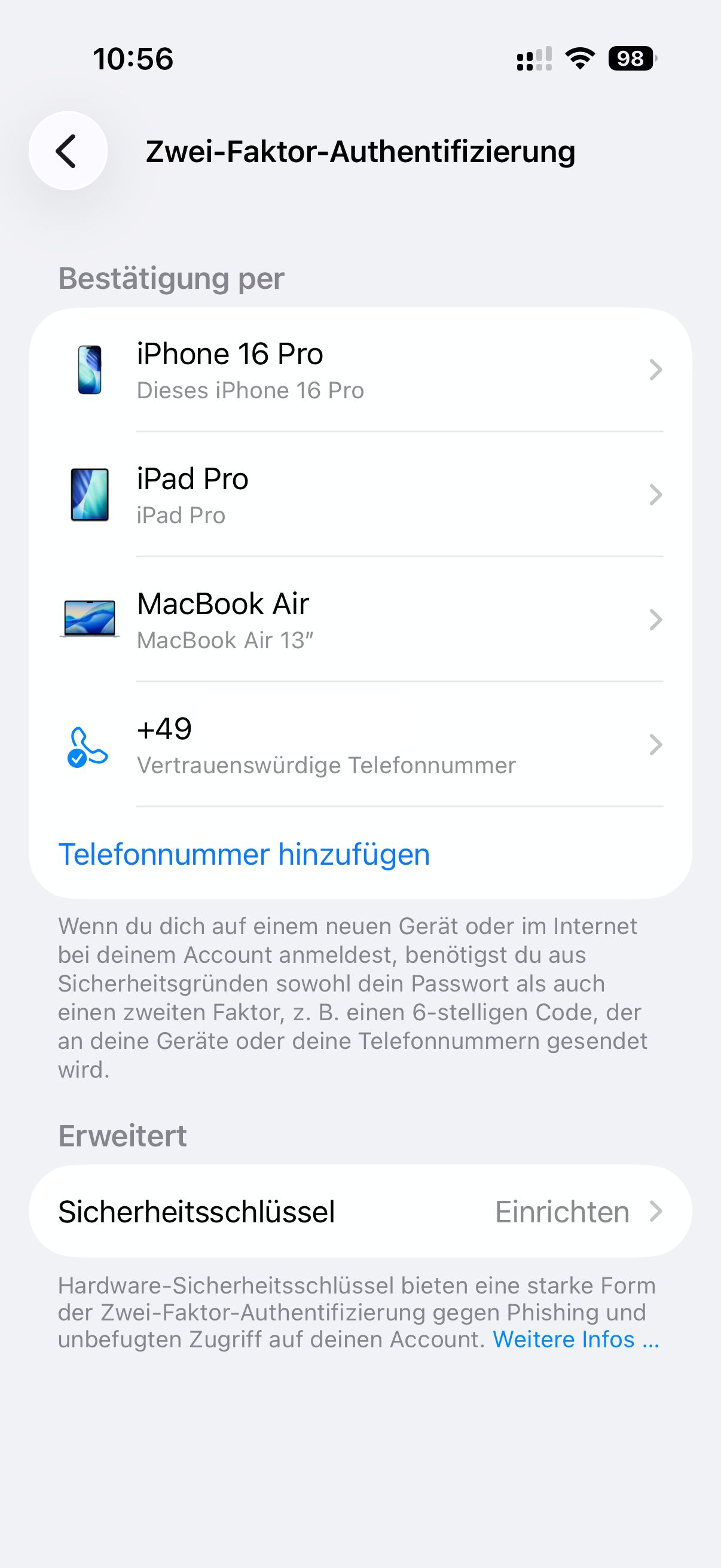

Hab gerade meinem Airtag neu verbunden und es wird meine Apple Account E-Mail Adresse und die dort hinterlegte Handy Nummer angezeigt. Schau mal was du unter Apple Account - Anmeldung und Sicherheit als Telefonnummern gesichert hast.
Reaktionen: bart0rn
elknipso schrieb:
jemand hat noch eine Idee was ich probieren könnte.
In den Apple Support Seiten Diskussionen zu ähnlichen Themen hab ich noch was gefunden:
Ist deine Firmen-Nummer bei dir als "Vertrauenswürdige Telefonnummer" hinterlegt? Scheint als würde er diese (auch?) heranziehen.
Löschen der vertrauenswürdigen Nummer soll helfen, dass bei Aktivierung des Airtags deine Privatnummer verwendet wird.
Reaktionen: Taube Nuss und elknipso
Da steht ausschließlich die private Rufnummer.
Das war die Lösung! Vielen Dank!
Unter der Zwei-Faktor-Authentifizierung war noch ausschließlich die geschäftliche Rufnummer hinterlegt.
Nachdem ich diese dort gelöscht und die private hinterlegt habe nimmt sich nun auch der Airtag die private Rufnummer.
