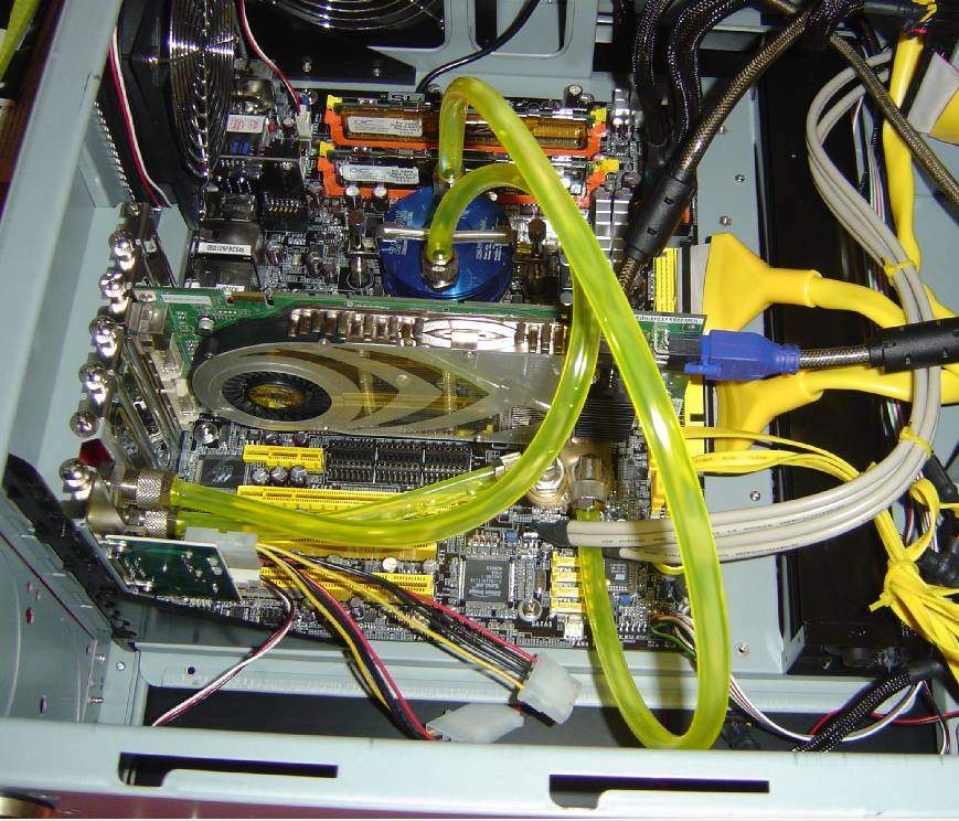

Nachdem ich in letzter Zeit vergeblich nach einem Schlauch für meinen Reserator1 gesucht habe und in ganz Deutschland keinen Schlauch mit der Größe 12/8 gefunden habe, ist mir in den Sinn gekommen, daß ich ja auch beim Reserator direkt ansetzten könnte.
Ich mußte also nur alle Anschlüsse gegen 10/8 er auswechseln und schon würde der Zalman Reserator1 mit jedem gängigen Kühler zusammenarbeiten.

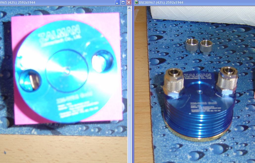

Als erstes habe ich in Erfahrung gebracht das die Gewinde scheinbar Norm sind und jedes 1/4inch Gewinde passen sollte. Und tatsächlich, so idiotisch auch die Schlauchgröße ist die Gewinde sind tatsächlich 1/4 inch. Von da an war es relativ simpel. Man braucht auch kein großes handwerkliches Geschick--den Austauch kann man auch mit 2 linken Händen machen.
Auch beim CPU Kühler passen 1/4inch Gewinde-einfach die Alten abschrauben und die neuen Anschlüsse drauf.
Dann hab ich noch einen neuen Wasserzusatz getestet, den LICS Power-Fluid Wärmeträger. Ich kann jetzt leider nicht 100% sagen ob es an dem Zusatz liegt, aber das System ist merklich kühler.
Zur Zeit:
Raumtemperatur 23Grad
CPU 28 Grad
PWMIC 33 Grad
Chipsatz 28 Grad
Vorher waren CPU und Chipsatz etwa 4-5 Grad höher. Wenn man jetzt davon ausgeht das die ArticSilver5 erst nach 2-3 Tagen optimal arbeitet, sollten die Werte sich auf jeden Fall verbessert haben. Es liegt wohl auch daran, das die neuen Anschlüsse keine Engstellen haben (Die Orginalen haben eine leichte Wölbung mittig gehabt)
Im Großen und Ganzen habe ich jetzt einen passiv Kühler der super Werte bringt und mit jeder gängigen Hardware funktioniert--man braucht sich um den 12/8 er Schlauch keine Gedanken mehr zu machen und es sieht auch besser aus.
Noch ein paar Bilder von der Aktion:

Jups, hat alles optimal geklappt. Jetzt brauch ich das doofe Klebeband nicht mehr :)
Jopp! Ist aber auch ein geiler Tower ;) Das ist Platz ohne Ende...
Aber ich finde die Schraubanschlüsse besser, die sehen auch besser aus als die Plastikdinger.

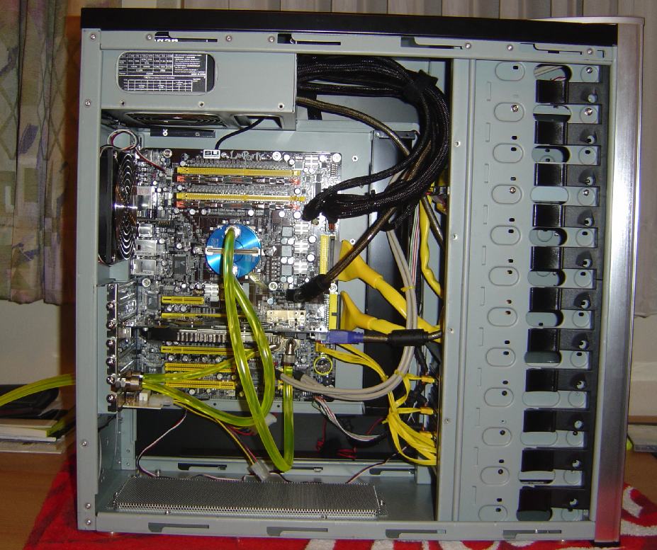

@ dope4u:
was ist denn dass für ein komishcen mainboard, wo der cpu iner mitte ist? hab ich noch ne gesehen!!!
sorry, das passt hier nicht so rein, aber die frage brennt mir auf der zunge!
cya nicky
Das ist ein DFI LanParty UT Board mit NF4 Ultra/SLI Chipsatz.
Das Boardlayout sieht halt so aus. Die anordnung der Rambänke ist halt anders. Das der CPU Sockel in der Mitte sitzt gibt es auch woanders.
das soll jetzt kein Spam sein ABER das k8n neo Platnium und das K8t neo2 Platinum haben genau denn gleichen Formfaktor.
Ps: Cooler PC!:D
Die neuen Anschlüsse sehen nicht nur besser aus sie erweken auch mehr Vertrauen als die alten:D
Das war ja auch der Hauptgrund das ich "Umgebaut" habe. Mit dem Stückwerk bin ich wie auf glühenden Kohlen gehockt -- ich hatte 2 Möglichkeiten, entweder ich baue den Reserator um, oder ich bau mir ne Webcam ins Gehäuse damit ich immer sehe das alles dicht ist :)
Hallo zusammen.
Dumme Frage von mir, aber ich hab von WaKü noch nicht so den Plan.
Ich wollte bei meinem Reserator (der hier noch eingepackt herumliegt) auch die Anschlüsse tauschen, da der Flußindikator ein Witz ist und ich einen mit Mainboardanschluß hier liegen habe (10/8, hab auch passenden Schlauch).
Was mir jetzt noch fehlt, sind die passenden Anschlüsse, die in den Turm geschraubt werden.
Welche hast du benutzt? Kann ich hiervon zwei bestellen, und das passt?
http://www.aquatuning.de/product_info.php/info/p58
Möchte nichts falsches bestellen, und den Kram dann hier herumliegen haben.
Vielen Dank im vorraus
P.s.: Der Schlauch, den ich habe, ist verdammt hart. Kriegt man aber mit einiger Mühe auf die Zalman-Wasserblöcke drauf. Schätze aber, daß ich neue Schlauchschellen brauche.
Zur Not kann man ja, wie schon erwähnt wurde, beim ZM-WB5 die Anschlüsse auch tauschen. Funktioniert das auch bei einem
ZM-GWB8800 GTS?
