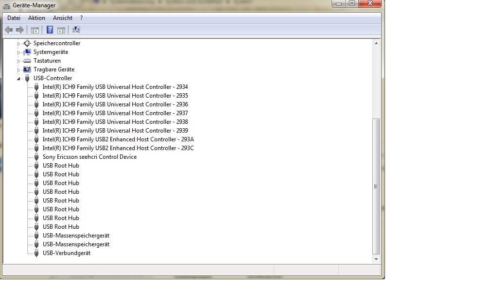

Also bei mir heißen die auch nicht USB2 oder so. Denke nicht, dass das ein Problem ist. Ansonsten mal versuchen, die treiber manuell einzubinden (über rechte Maustaste und so)!
