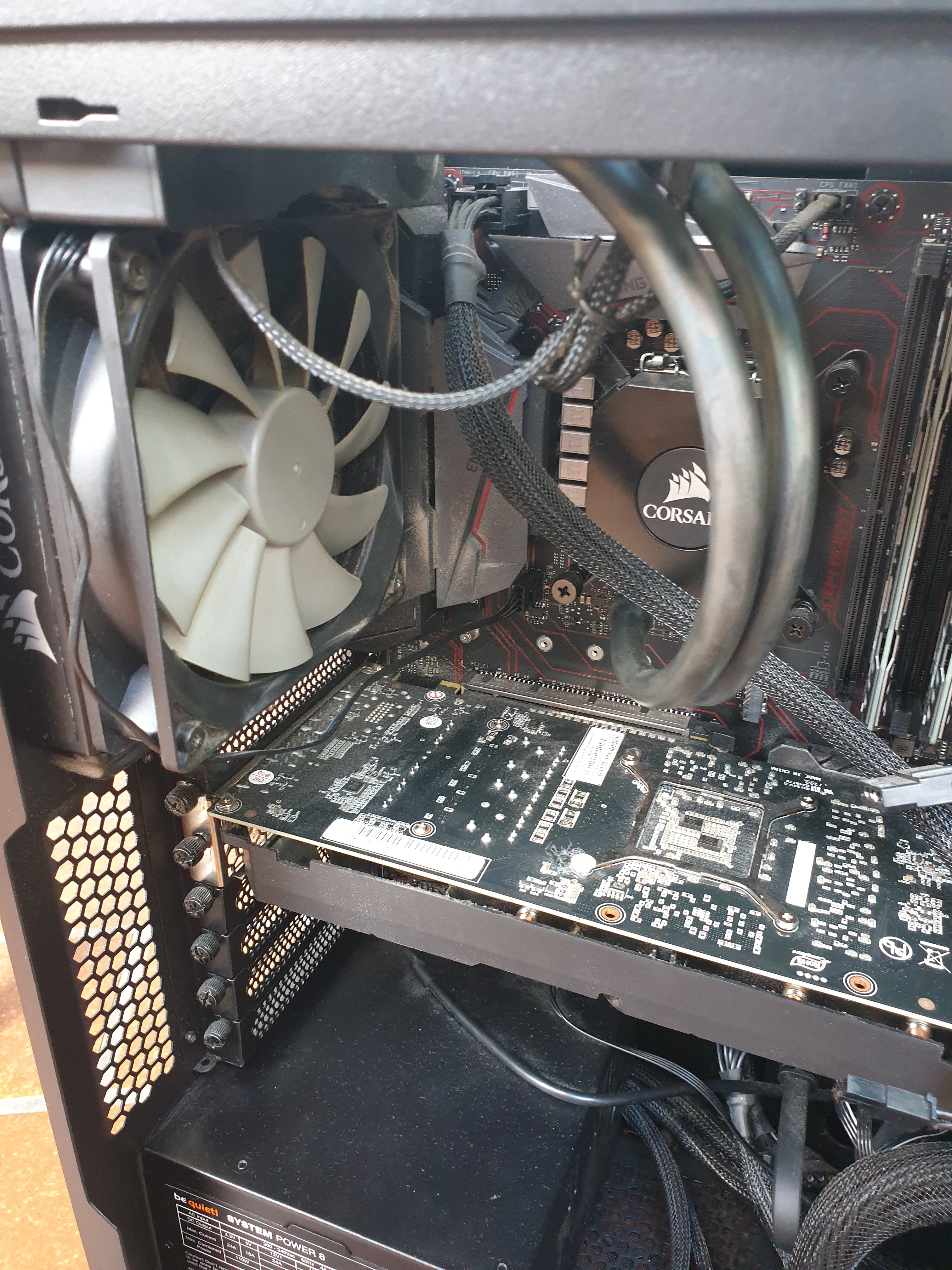

vlt ist ja noch jemand da, bin die lüfter gerade am umbauen da ich festgestellt habe das sie ggf keine optimale position haben könnten, und mir ist aufgefallen das bei der wakü der venti hinter den kühlrippen die luft ins gehäuse bläst, sollte der venti nicht von aussen die luft auf die rippen bringen ?
also aussenseite gehäuse - venti mit airflow auf die rippen - dann rippen - dann gehäuse innere ?

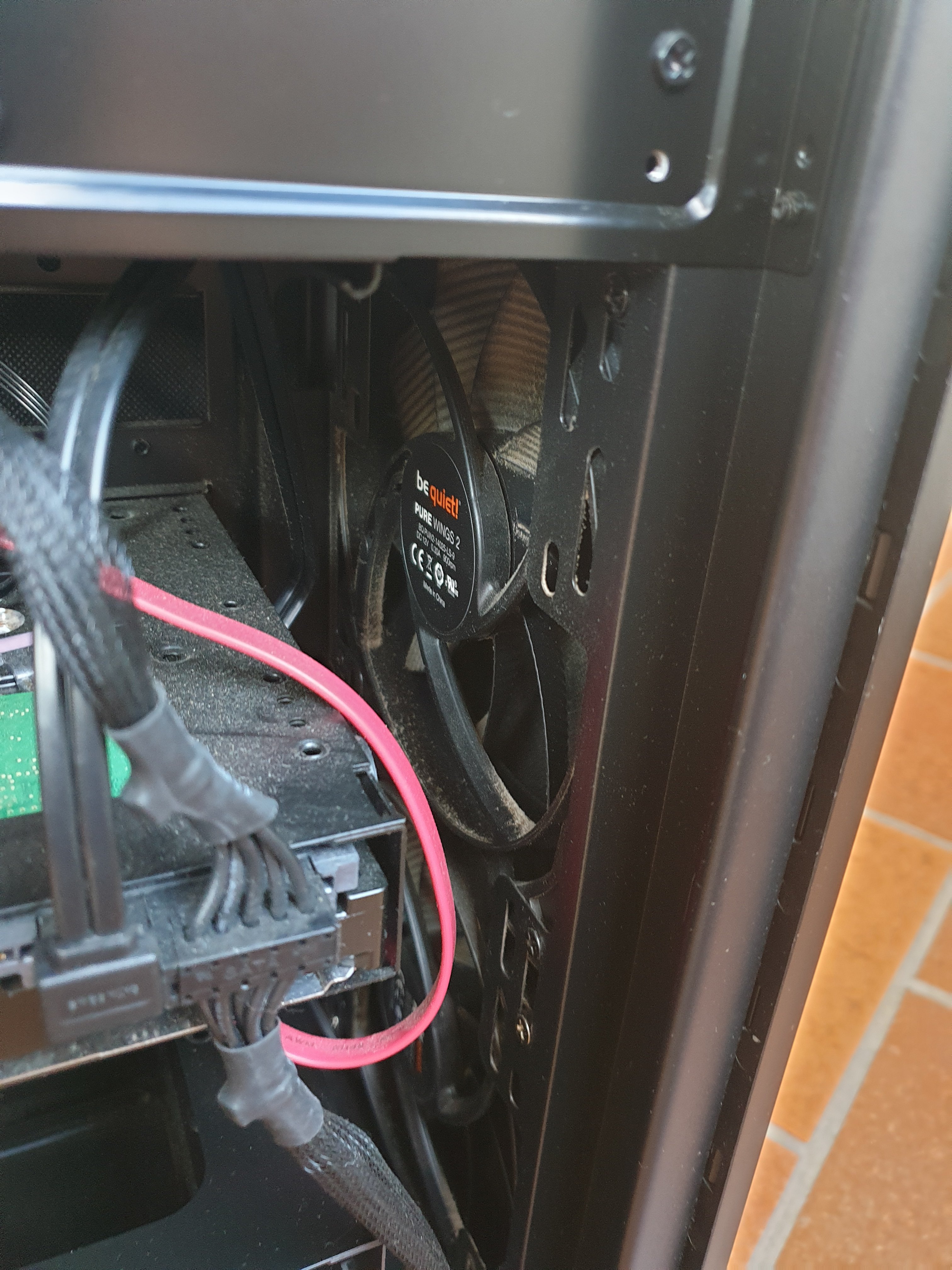

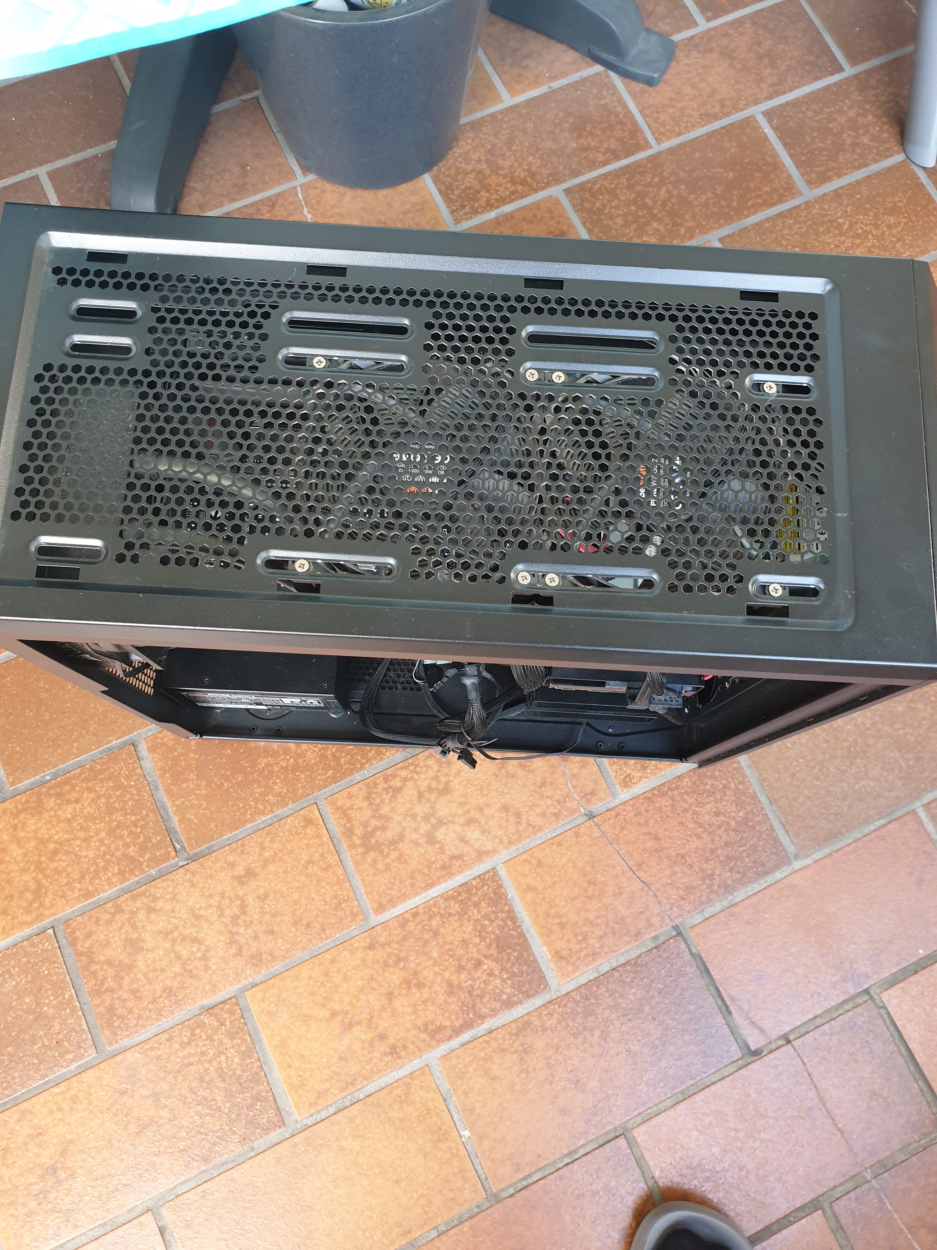

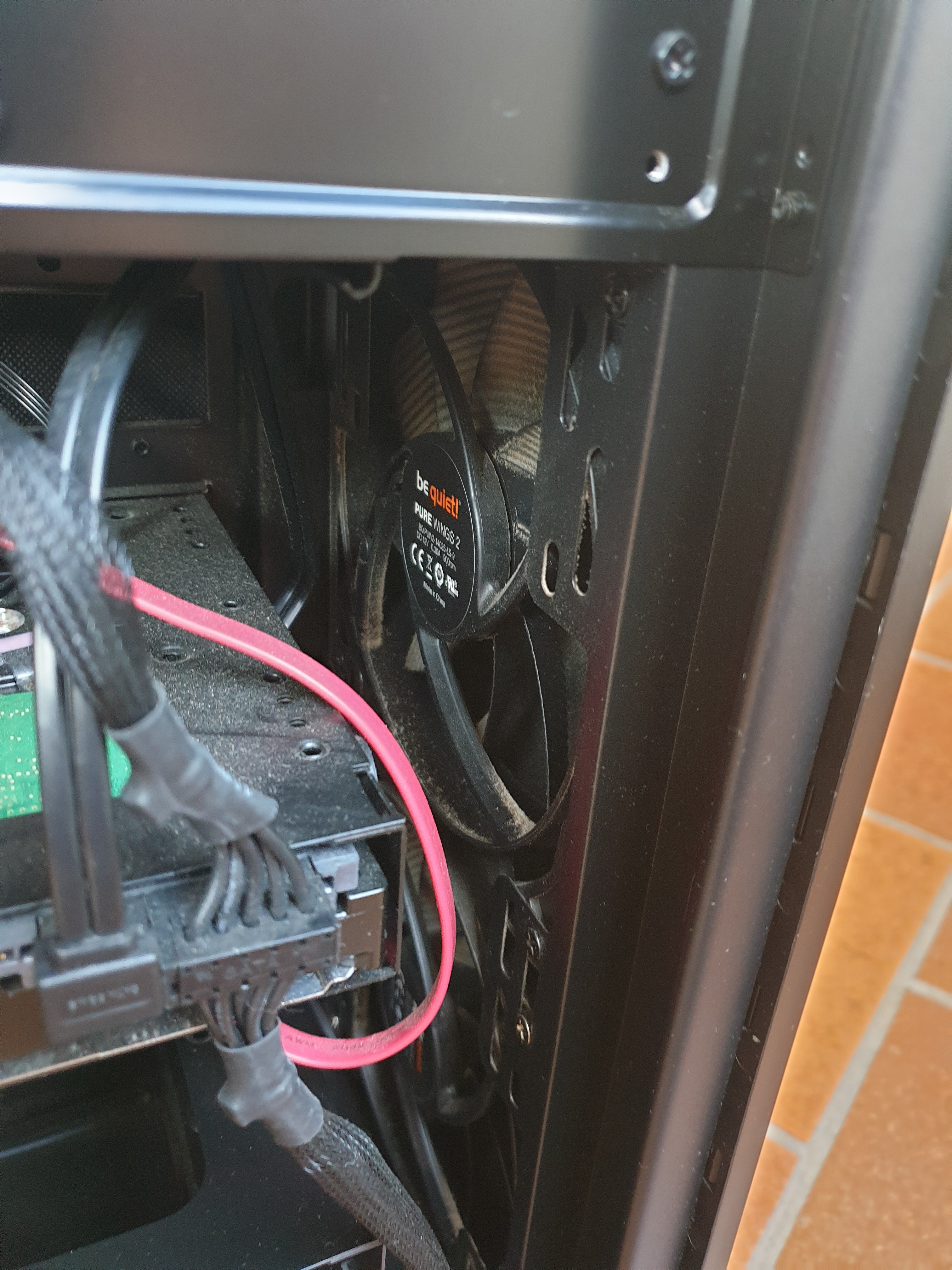

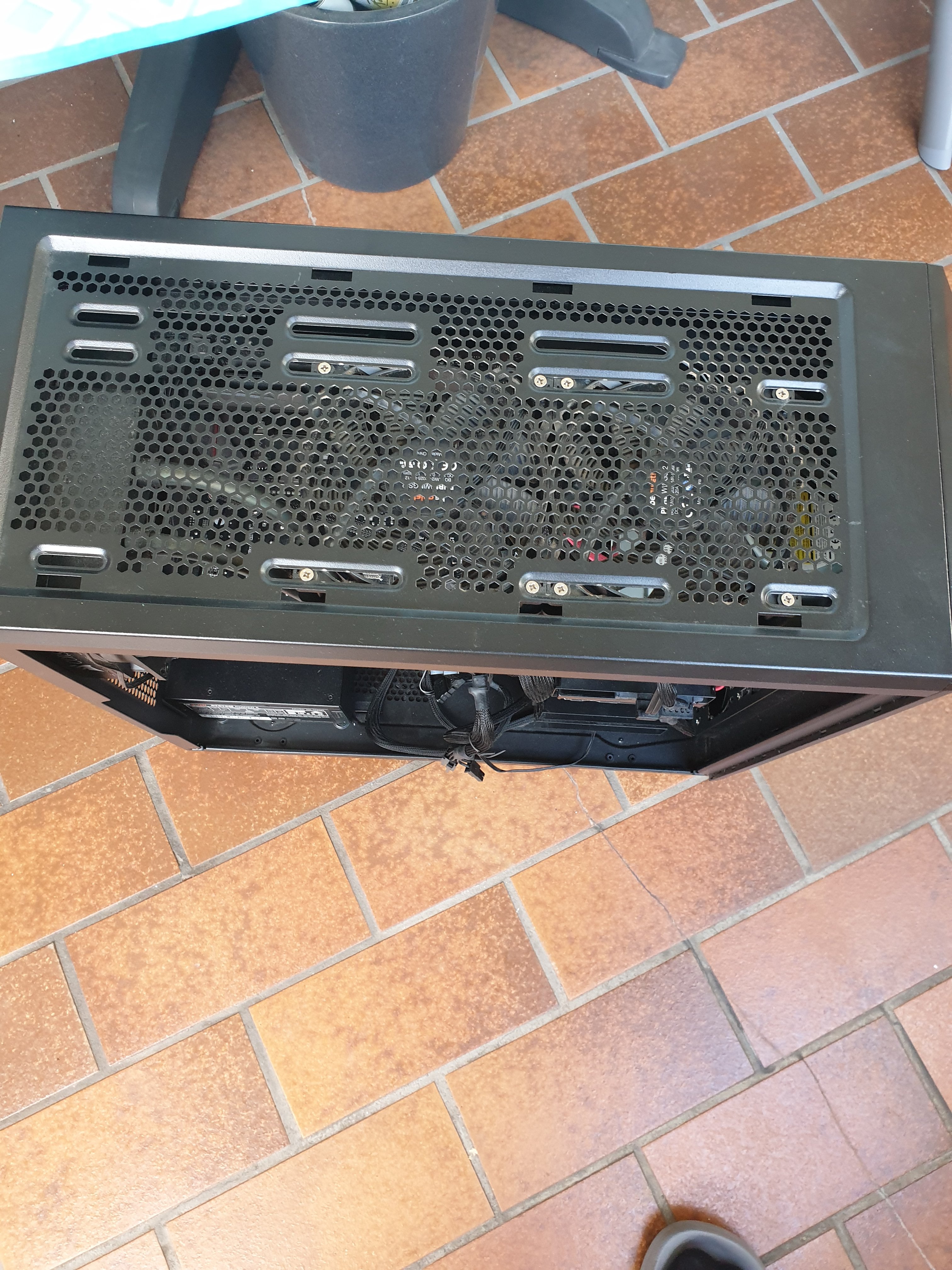

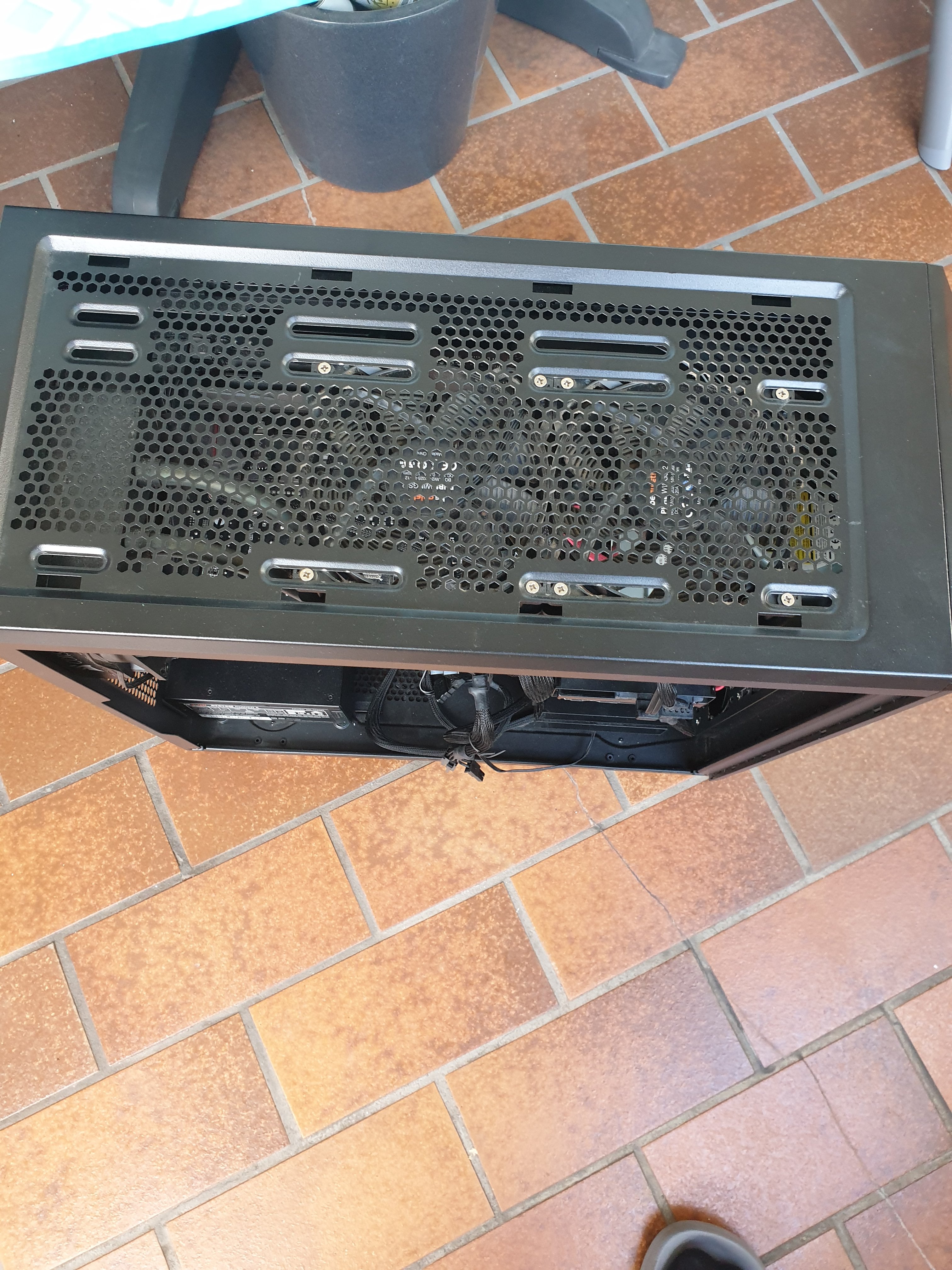

Bild 1 : oben 2 mal 120 raus nach oben , 2. Wakü lüfter is innen , 3. Vorne 2 140er blasen rein
Sorry 2 mal das gleiche bild, is vom handy grad , habe überlegt vorne die 2 x 140 nach innen, oben 120er und wakü jetzt rein und 1 mal hinten 120 raus ?

Die meisten PC Lüfter (auch deine...) blasen durch den Steg - damit bläst auch der auf dem Radiator noch hinten.
Dadurch, dass du bereits mit zwei Lüftern rein und mit zwei raus bläst muss der auf dem Radiator um die Luft etwas kämpfen - das Gehäuse hat aber genug Löcher, sollte daher kein Problem sein.
Ich würde folgendes testen
Variante 1
  • vorne so lassen wie es ist
  • den Radiator so wie er ist oben einbauen (raus blasend)
  • den zweiten Lüfter wie er ist auch oben lassen (raus blasend)
  • hinten (rein blasend) bzw. weg lassen
Variante 2
  • den Radiator oben einbauen, aber den Lüfter umgekehrt montieren (rein blasend)
  • den zweiten Lüfter oben umdrehen (rein blasend)
  • hinten (raus blasend)
Variante 3
- Radiator Vorne nicht möglich da deine HDD im Weg ist (wieso Kopfüber?), den Luftdurchsatz kann ich auch nicht abschätzen
Egal was du machst, viel wird es nicht bringen, Variante 2 unterstütz die AIO am meisten bei der Kühlung - theoretisch, da ich den Durchsatz der vorderen Lüften in diesem Backoffen nicht einschätzen kann und deswegen auch als Variante 2.
