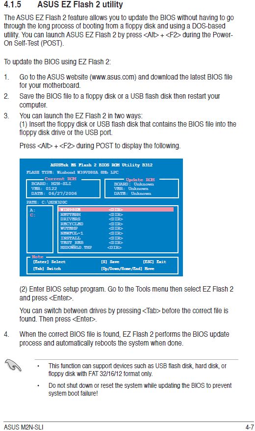

Das BIOS übers BIOS selbst flashen. Das ist bei Asus eigentlich kein Problem. So spart man sich auch das bootbar-machen von Disketten, CDs und co. Im BIOS auf Asus EZ Flash gehen. Dazu vorher das neueste 1002.bin als Datei einfach roh z.B. auf USB-Stick oder c: ablegen. Alles ohne Fummelei! Aus der PDF zum Board ein Bild.
Edit: Ich war mal wieder zu langsam und mit dem Erstellen des Screenshots beschäftigt. Aus dem PDF lässt sich kein Text kopieren. :)

Mit Asus EZ Flash hab ich es schon versucht.
Habe c: ausgewählt, er hat ein wenig gesucht, wie er dann fertig war hat er mir im Rechten Fenster von dem Tool nichts angezeigt.
Werds aber nochmal versuchen jetzt.
Du musst nicht nach dem Tool suchen. Du musst in Asus EZ Flash die 1002.bin suchen. Auch einfach mal den Laufwerksbuchstaben ändern. Stick muss FAT oder FAT32 sein.
