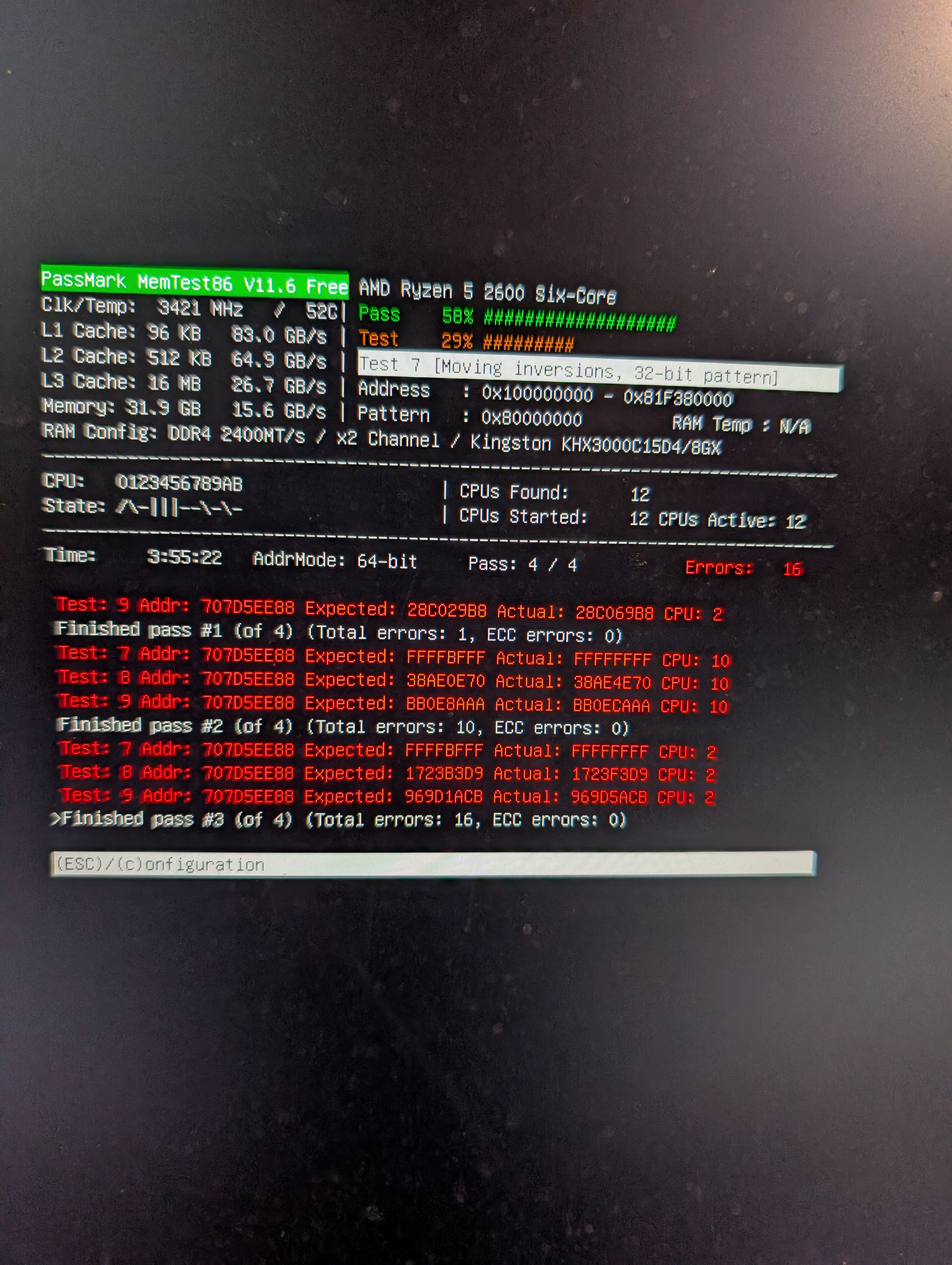

carisma2001 schrieb:
Sieht nach 4 deffekten Riegel Aus?
Du hast 4x 8GB Riegel. Laut Screenshot hast du den Test, entgegen den Empfehlungen hier, mit vier eingesetzten Riegeln gemacht, denn man sieht am Screenshot, dass 32GB verbaut sind.
Anschließend hast du den Test mit nur einem Riegel gemacht und keinen Fehler erhalten, denn du schreibst:
Gerade dabei, da kommt kein Fehler.
Also doch nicht der RAM, was Nu?
Hast du diesen Einzeltest mit allen Riegeln separat durchgeführt? Hast du alle Riegel dabei jedes mal in den selben Slot (A2) gesetzt? Dass man dabei so penibel sein sollte ist wichtig!
Es gilt erstmal herauszufinden, ob jeder Speicherriegel einzeln für sich am selben Slot ohne Fehler arbeitet.
Ja, alle am A2 ohne Probleme.

Dass deine Vollbestückung vorhin gemäß Screenshot zu Fehlern im RAM-Test geführt hat, zeigt, dass es irgendwo grundsätzliche Probleme gibt.
Mit dem Einzeltest hast du schon mal ausgeschlossen, dass es am RAM selbst liegt und dass der Speicherkanal A in Ordnung ist.
Du schreibst, dass nach einem BIOS-Update wieder alles läuft. Heisst das, dass du nach dem Update mit Vollbestückung wieder einen RAM-Test gemacht hast und dieser fehlerfrei war?
