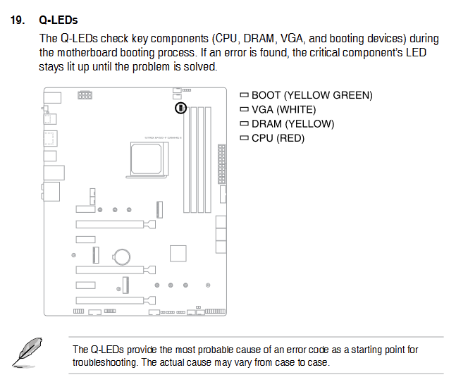

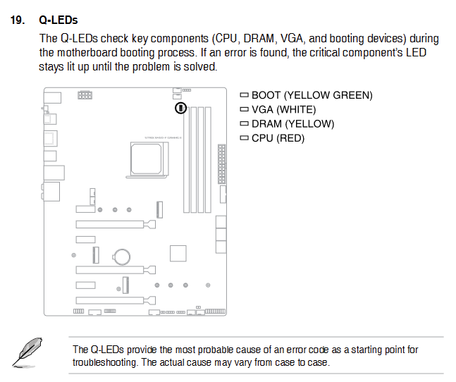

Am Mainboard selber leuchtet die Controllleuchte Orange!
[Quelle: ROG STRIX B450-F GAMING II User’s Manual (English Edition)]

Was leuchtet denn jetzt genau wenn du die alte CPU einsetzt wieder ? Die Dram Debug LED?
Nein ich bekomme seitdem USB Flashback auf das BIOS Update 4007 kein bild mehr weder mit dem 5er noch mit dem 9er.
Es leuchtet jetzt bei beiden Prozzesoren die DEBUG LED Orange durchgehen

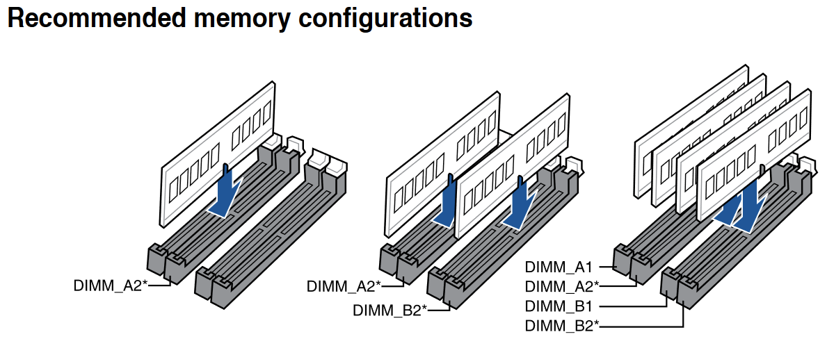

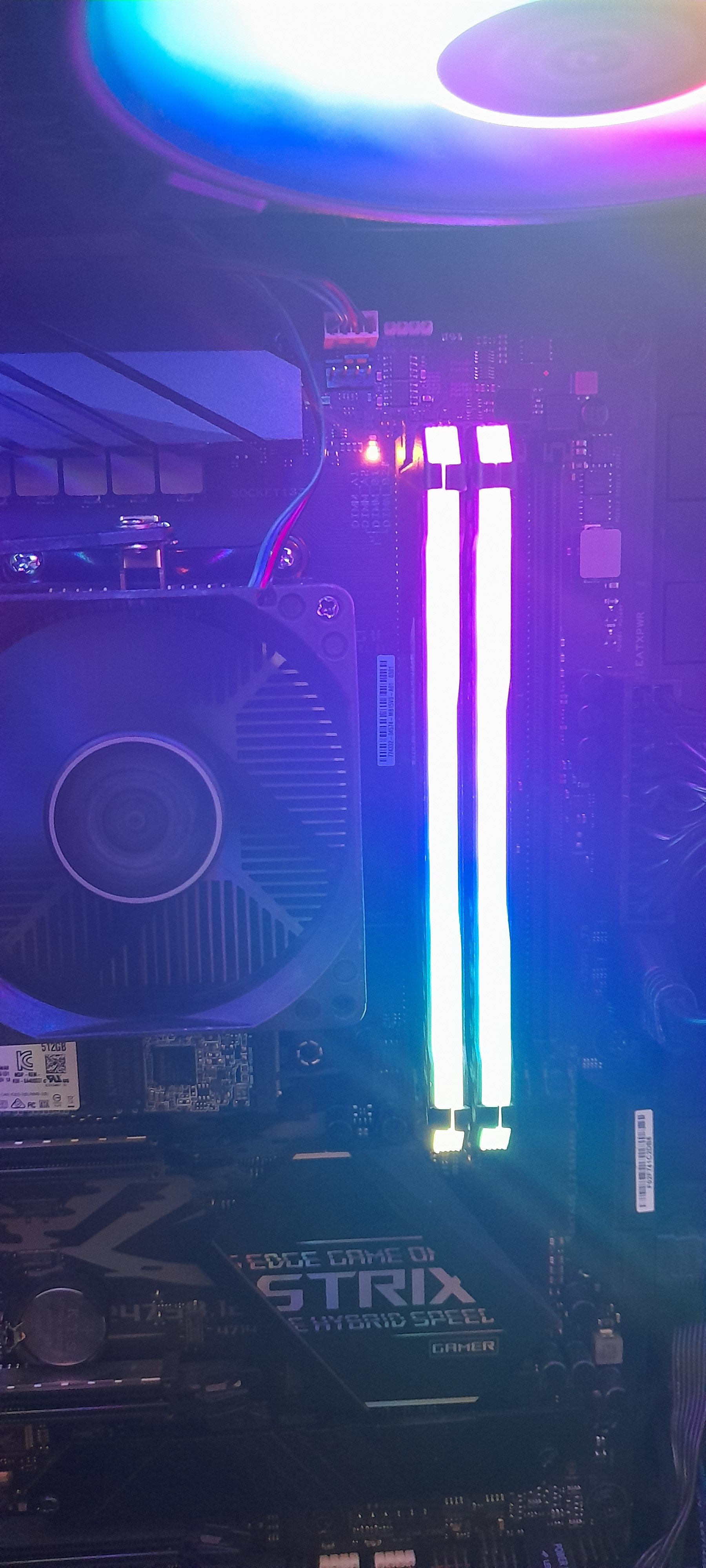

das wäre DRAM. warum steckt der RAM in den ersten beiden slots und nicht in den im handbuch (und sogar direkt auf dem MB!) empfohlenen?
Ich habe eigentlich alle 4 Steckplätze belegt habe nur den slten erstmal draußen gelassen, nicht richtig ?
@DNGRS:
nein, erster und zweiter slot ist nicht richtig. muss nicht daran liegen, aber ist auf jeden fall ne potenzielle fehlerquelle.

Würde mal alle Riegel einzeln in A2 versuchen wenn das Bios resettet wurde
