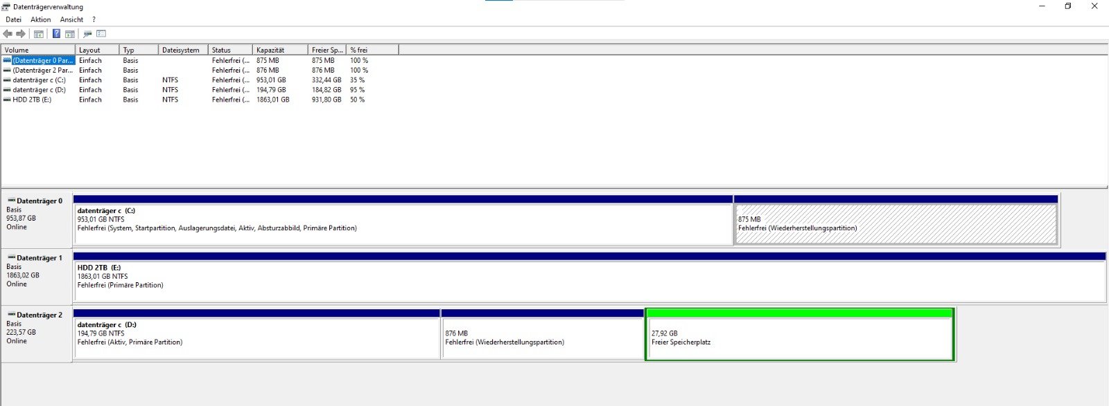

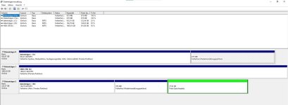

Da dein Windows ja jetzt läuft, würde ein Screenshot der Datenträgerverwaltung mich interessieren.
Zu sehen, wo Bootmanager und Recovery sitzen.
Ja, das ist schon das richtige.

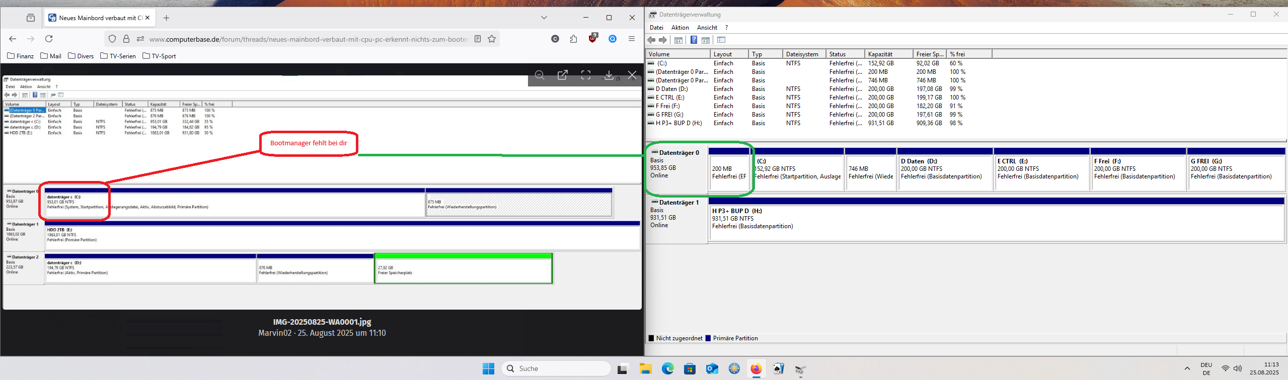

Aber bei dir fehlt der Windows Bootmanager, daher bin ich mir nicht sicher, ob das mit MBR2GPT klappen wird.
Aber warte mal lieber die Antwort von jemandem ab, der sich damit besser auskennt, da ich das noch nie gebraucht habe.
