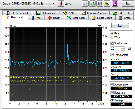

Ich hatte dann erstmal in HD Tune einen Benchmark gemacht da ich u.a. wegen der Firmware Probleme bei Samsung mir eine neue SSD gehohlt, welche auch schneller sein sollte. Der 1. Benchmark war Miserabel... Min: 150 MB/s / Max: 350 MB/s und im durchschnitt nur 200 MB/s, selbst meine Samsung SSD war dort mit 'verbuggter' Firmware schneller. Ich hatte dann erstmal ein Firmware Update auf die SSD gezogen, wodurch der Benchmark etwas besser wurde jedoch ist die Crucial langsamer als meine Samsung SSD.

mal AS SSD Benchmark verwenden und nicht HDTune.
HD-Tune ist vorzugsweise für HDDs zu benutzen.

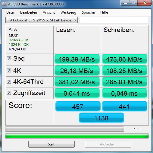

irgendwas machst Du falsch, schau in meine Signatur, die Crucial M550 ist die schnellste aller SSDs die ich im Rechner habe - einschließlich der Samsung 830 und 840!
Man nimmt doch kein HDTune für SSDs.

Ja, HDTune ist in jeder Hinsicht ungeeignet für SSDs. Warum benutzt man so was für SSDs?

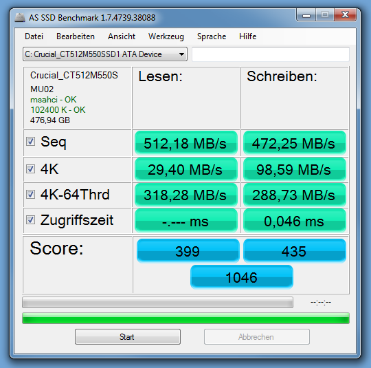

Okay, in AS SSD sieht das ganze so aus jedoch auch langsamer als bei dir @Lars_SHG.

Da haben sich wohl unsere beiden Beiträge zeitlich überschnitten. Dein AS-SSD-Benchmark Screen sieht vollkommen in Ordnung aus. Der geringe Unterschied im Benchmark kann vom Treiber her kommen. Du nutzt den Standard-Treiber, Lars den proprietären AHCI/RAID-Treiber von Intel. Davon merken wirst du aber nichts. Nur deswegen den Treiber zu wechseln, ist unsinnig. Zumal die proprietären Treiber immer mal wieder Bugs haben und man auch so sehr auf die Version des Treibers achten muss.

Nicht wirklich, lesend ist Deine schneller. Und man darf beim benchen einer SSD mit Windows auf ihr nicht vergessen. Auch Windows greift auf sie zu, während der Bench läuft. Daher ist so ein Benchmark nur sehr bedingt zu gebrauchen. Das wäre er, wäre die SSD leer und kein Windows auf ihr installiert.
das schöne daran, gerade den Test noch einmal wiederholt - exakt das gleiche Ergebnis!
Kann sein, dass es bei mir mehr ist, weil meine CPU stärker ist als Deine......oder aber der Controller oder evtl. hast Du sie zu weit befüllt?
Gibt viele Möglichkeiten......
Okay alles klar, ich hab nun noch etwas im BIOS rum gefummelt wodurch der Benchmark noch etwas besser wurde - besonderst 4K wurde nochmal deutlich schneller. :)
Die 4k hängen auch sehr vom System und dessen Energiespareinstellungen ab. Ob es sich lohnt diese nur wegen der Benchmarkwerte zu deaktivieren, muss jeder selbst entscheiden.
