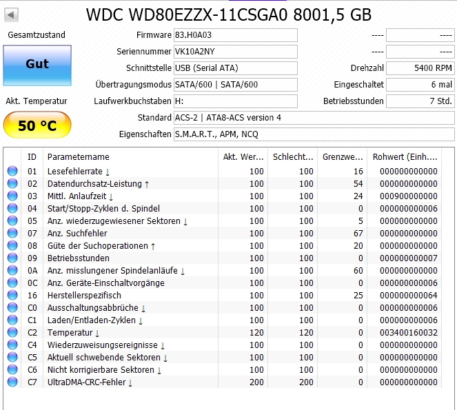

CrystalDiskInfo laden und Screenshot des gesamten Fensters hier rein stellen.

Platte sieht doch gut aus. Temperatur ist aber nicht so schön. Aber ... da kannst du nix machen.
besten dank, blöde frage, auf welche werte sollte man immer besonders achten?
