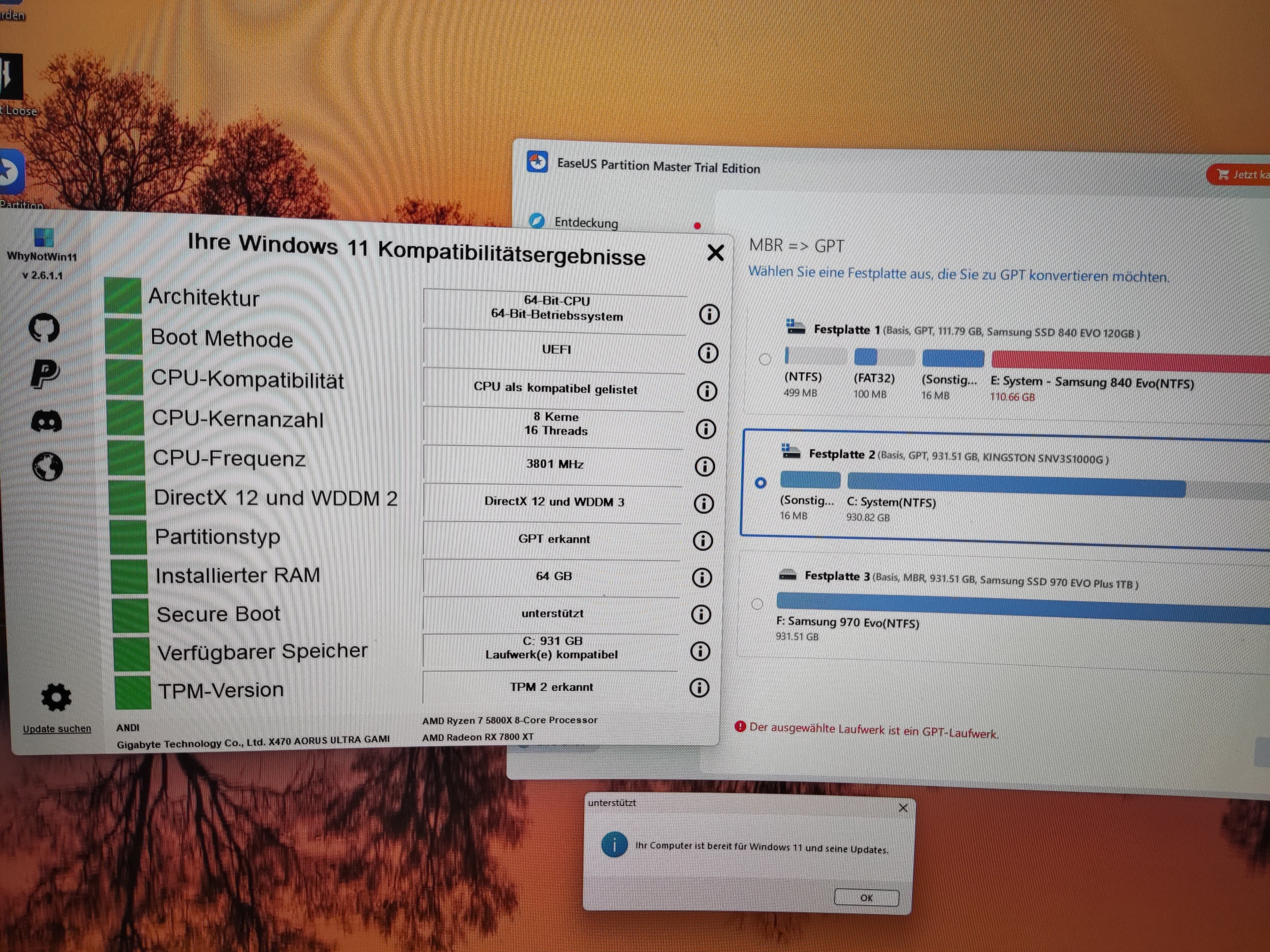

Laut EasyUS Partition Master sind beide Platten GPT Laufwerke.
Schalte ich im Bios csm an und wähle dann Uefi bekomme ich beim Start aber Blackscreen dass kein Medium eingesteckt ist.
Ich kann windows nicht neu installieren, mein pc ist im setup (egal ob uefi oder legacy) nicht kompatibel.
Das ist nicht ganz richtig, aber falsch. Es sind alles GPT Laufwerke.

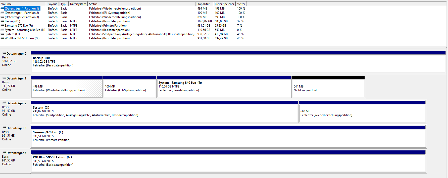

Mach einen Screenshot von der Datenträgerverwaltung. Wir erstellen eine EFI-Systempartition auf "Festplatte 2".

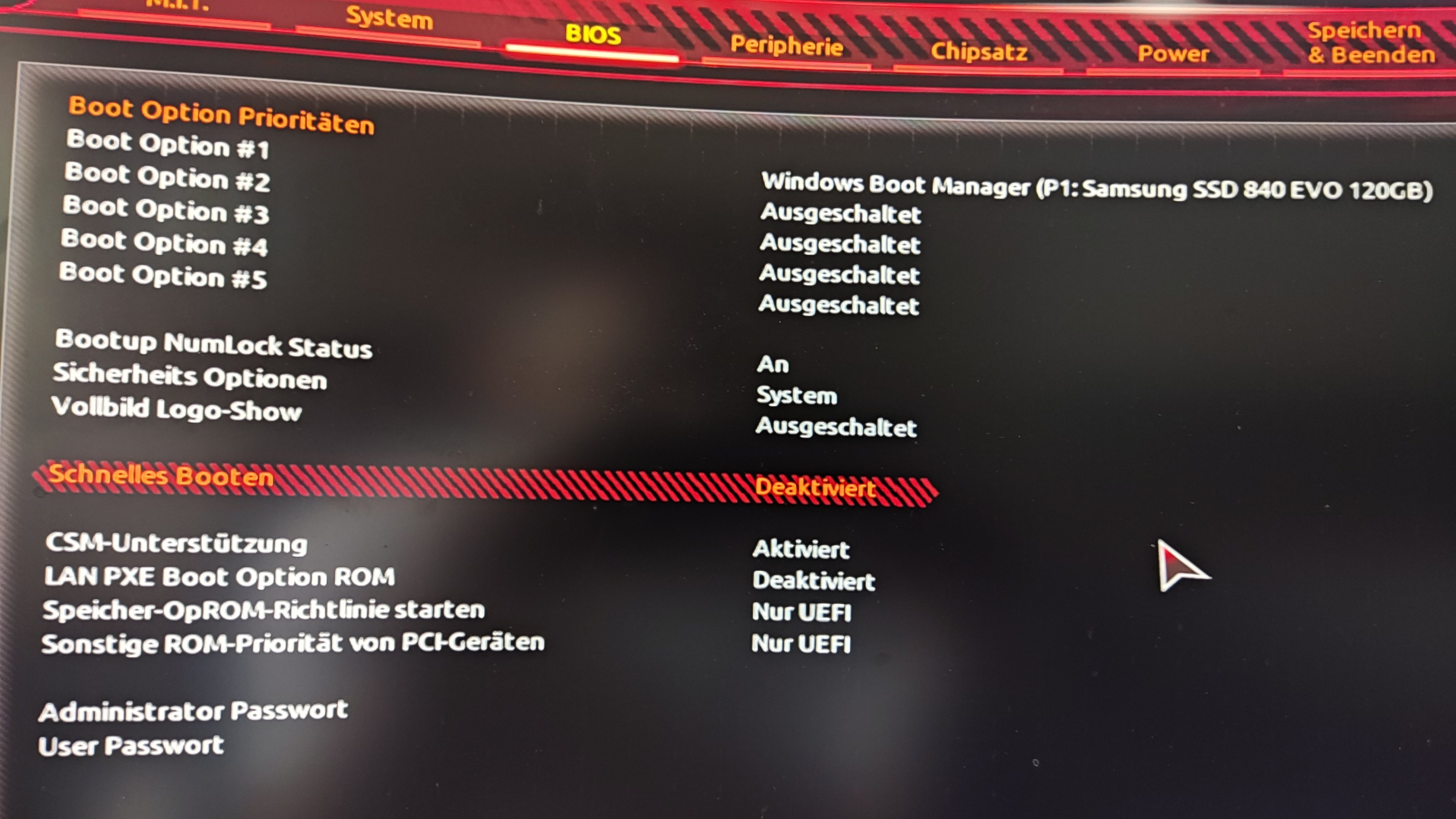

Ich sehe gerade dass ich die option Storage Boot Option Control gar nicht im Bios habe um zwischen uefi und legacy umzustellen.
Habe nur folgende optionen die mir aber auch den boot deaktivieren:
Also man könnte jetzt einfach Laufwerk C verkleinern und dahinter die EFI-Systempartition platzieren. Das würde aber kommende Größenänderungen der Wiederherstellungspartition unmöglich machen. Da sollte man am besten vorbauen und die ESP ganz nach vorne oder ganz nach hinten legen, vorzugsweise nach vorne. Kannst Du Laufwerk C mit Easeus am linken Rand um 200 MB verkleinern?
Also so? Viel kleiner bekomme ich das nicht mit dem schieberegler, ist aber auch nicht so schlimm.
