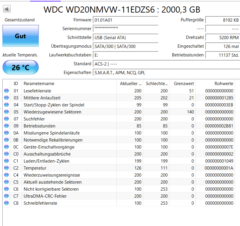

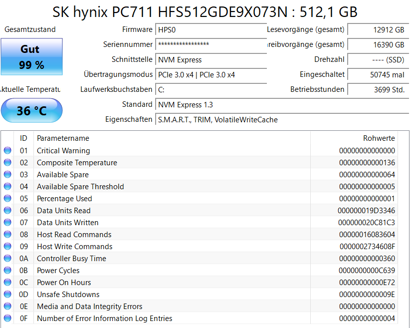

vielleicht könnt Ihr eine Einschätzung zu den Werten aus dem Anhang geben.
Ich habe hier einen gebrauchten Laptop den ich für einen Kollegen einrichte, der hat eine SSD, ich habe mit CrystalDiskInfo einmal geschaut ob alles ok ist, dabei ist mir die ungewöhnlich hohe Anzahl an Einschaltvorgängen aufgefallen. Ist das noch normal, und wie kommt so etwas zu stande? Wird die SSD evt. durch Energiesparfunktionen ständig an und aus geschaltet und wenn ja, ist das von Nachteil?
Die zweite Frage betrifft eine externe 2,5" USB 3.0 Festplatte, diese ist schon älter, wurde aber bisher kaum genutzt und nur sehr selten angeschlossen, daher können die 126 Einschaltvorgänge hier schon passen. Allerdings habe ich mich über die hohen Betriebsstunden gewundert. Nach meiner Einschätzung etwa 11000 zu viel... :o
Das Label auf der Festplatte sagt "OCT 2017", das Kaufdatum war 12/2017, das würde soweit passen, bis auf die Betriebsstunden, die können ja gar nicht in der Zeit angesammelt werden.
Sind diese Werte verlässlich, oder kann es auch sein, dass CrystalDiskInfo irgenwelche falschen Werte ausliest?
Wenn die Festplatte schon gebraucht sein sollte, müsste sich jemand sehr viel Mühe gegeben haben. Das macht doch so gar keinen Sinn, oder...
Ich werde sie jetzt einfach ganz normal nutzen, oder habt Ihr Bedenken? Als Backup für wichtige Daten habe ich mir schon eine neue Platte zugelegt, diese hatte 3 Einschaltvorgänge und 0h, so wie man es erwarten würde.
Selten angeschlossen aber dann doch dann staendig dran gehabt.
Wenn der USB-Port dann auch nie abschaltete und der HDD kein Einschlafsignal schickte kann sowas raus kommen wenn die Firmware das so mit zaehlt.
Anyway.
11.100h ist nicht viel.
Wenn du USB Festplatte immer "dran" hing. Die 11k Stunden sind keine 1.5 Jahre. Bei 8 Jahren Alter sind das keine 8h pro Tag. Halte ich fuer realistisch was die Laufzeit angeht.
