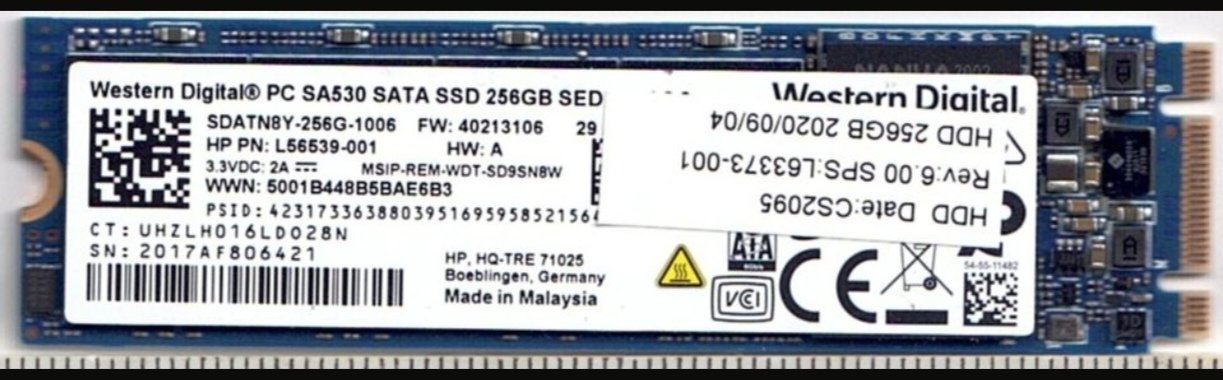

Ein Bild der neuen Festplatte habe ich als Bild angehangen. Vielleicht ist sie ja nicht zum Board Kompatibel? Ich weiß es nicht.

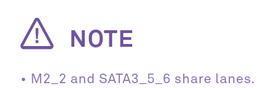

Aus dem Handbuch:
Also die SATA-Platten mal auf Anschlüsse 1, 2 oder 4 packen ;)

Hast du Windows auch mal neu gestartet? Shutdown reicht nicht. Und natürlich die richtigen Sata Ports verwenden falls der zweite M2_2 benutzt wird.

System startete und erkennt auch die neue Festplatte[...]Ein Bild der neuen Festplatte habe ich als Bild angehangen. Vielleicht ist sie ja nicht zum Board Kompatibel?
ernst gemeinte frage: wie kommst du darauf wenn die ja offensichtlich erkannt wird und funktioniert? :confused_alt:
in M2_1 würde die SATA-M.2 tatsächlich nicht funktionieren, in M2_2 schon, wie du ja siehst.
die lösung für dein problem steht höchstwahrscheinlich in #2 bzw im handbuch des MBs.
@Termy: SATA3_3 geht auch:p
Reaktionen: Madonis, Fragger911, wagga und eine weitere Person
Das ist übrigens auch keine NVMe SSD sondern eine alte Sata ganz unten aus dem Regal,
Du weißt das die 5 Jahre alt ist und aus einem OEM Rechner stammt?

Naja die Festplatte hat zwei Einkerbungen, der Anschluss am Board nur eine, daher die Idee :D
Termy schrieb:
Aus dem Handbuch:
Hat funktioniert, mit all den Abdeckungen auf dem Board und dem kleinen Gehäuse war es nicht einfach zu erkennen welche Anschlüsse da sind.
Rest wurde angesprochen.
Ja stimmt, ist neu in meinem Besitz aber nicht neu gekauft, bei den aktuellen Speicherpreisen dachte ich, für 20€ auf Kleinanzeigen wird das ding schon ganz okay sein ^^
umgekehrt wäre problematisch, so nicht:D die SSD ist B-M-Key (wie die meisten SATA-M.2), der slot M-Key. mechanisch ist das (offensichtlich) kompatibel, elektrisch kommt es darauf an was die SSD und der slot sind bzw können.
beide M.2-slots beim N7 B550 sind M-Key, der erste beherrscht nur PCIe, der zweite PCIe und SATA. ne M.2-SSD mit B-M-Key kann SATA oder PCIe sein, letzteres allerdings nur mit x2; alle PCIe-M.2 mit x4 sind zwangsläufig M-Key (was noch lange nicht bedeutet dass jeder M.2-slot mit M-Key auch mit 4 lanes angebunden ist). auch kann ne SATA-M.2 grundsätzlich auch M-Key sein.
gibt mittlerweile auch etliche MBs die nur noch PCIe-fähige M.2-slots haben; in nem entsprechenden system kann man ne SATA-M.2 nur noch mit nem adapter betreiben. falls die mal in nem anderen system verwendet werden soll.
